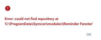

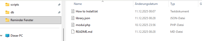

Hi, ich versuche mich auch gerade an meinem ersten Modul Und würde das nun gerne installieren und testen.
Den Modul GUID Generator und den Modul Generator habe ich zum Erzeugen der library.json verwendet.
Nun zu meiner Frage der Installation. Ist es möglich das Modul auch ohne Git-Repository(habe nämlich noch keine Konto) . zu installieren?
Wenn ich @Nall-chan richtig verstehe, dann sollte das eigentlich gehen? Oder muss in der library.json dann trotzdem eine URL angegeben werden?
Mein System auf dem Symcon läuft ist ein Win11 MiniPC. Hier habe ich auch die Dateien für das Modul abgelegt und das Modul wird mir auch nach einem Neustart in der Modul Instanz angezeigt. Allerdings mit der Fehlermeldung, dass es kein Repository gibt. Daher wird es wohl nicht ohne Git-Repository gehen?
