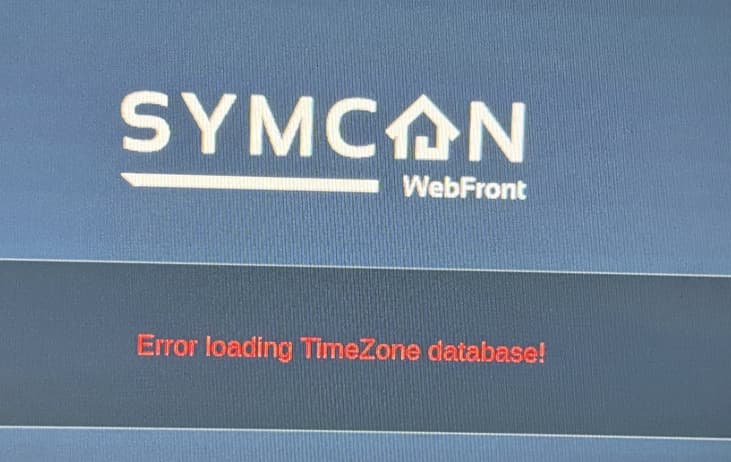

"Error Loading TimeZone Database"
Ich habe hier schon seit Monaten immer wieder dieses Problem.
Meine Visualisierung läuft auf einem Raspi4. Symcon läuft unter Ubuntu.
Die Visualisierung stürzt in unregelmäßigen Abständen immer mal wieder mit der Fehlermeldung „Error Loading TimeZone Database“ ab.
Wenn ich die Visu von einem anderen Rechner aus aufrufe, während dieser Fehler besteht, dann funktioniert die einwandfrei.
Ich hätte das Problem wirklich gerne gelöst, weiß aber noch nicht mal, wo es genau herkommt.
  • Ist das eine Fehlermeldung vom Symcon Servers
  • Kommt es vom Linux des Servers?
  • Kommt es vom Linux des Clients auf dem die Visu läuft?
Wie stelle ich das dauerhaft ab?

Kannst du mir wenigstens sagen, ob dieser Fehler vom Server oder vom Client auf dem die Visu läuft kommt?
Das ist doch eine Fehlermeldung von Symcon, oder nicht?
Wie und warum wird die normalerweise getriggert?
Die kommt von der Web App. D.h. Er kann vermutlich die Datei nicht laden. Am besten mal die Developer Tools vom Browser öffnen und schauen warum er die Datei nicht laden kann.
Kann es sein, dass das Laden fehlschlägt, wenn es zB ein WLAN Problem gibt?
Kannst du nicht versuchen aus dieser Situation selbständig wieder zu recovern? Zum Beispiel wenn das Laden der TZ Data nach einiger Zeit wieder möglich ist einfach wieder das Webfront anzeigen?
Solange das genaue Problem nicht bekannt ist kann ich leider nicht viel tun :slight_smile:
Irgendwas, was ich prüfen soll, wenn es das nächste Mal auftritt?
Würden dir irgendwelche Logs weiterhelfen? Wenn ja, welche?
Ja, am besten mal die Developer Tools vom Browser öffnen und schauen warum er die Datei nicht laden kann.
