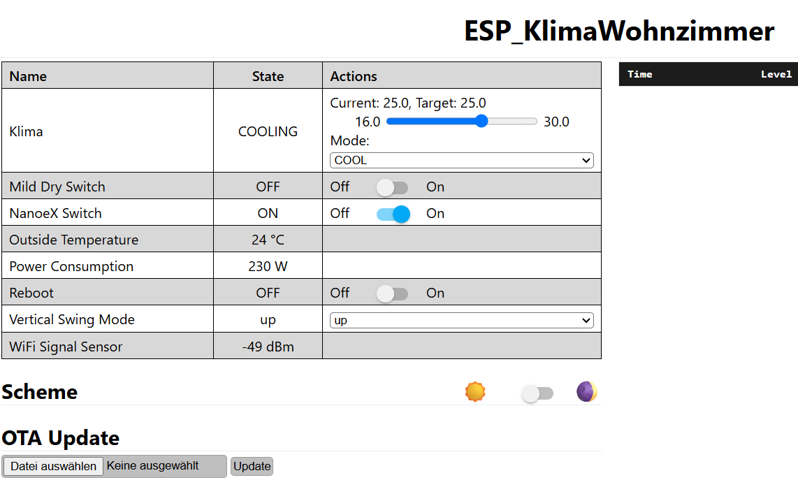

Für Anbindung schau mal nach ESPHome. Das gibts fix und fertig, kleinen ESP32 angehängt und du kannst alles - wirklich alles das die fernbedienung kann komplett Steuern. Irgendwo ind er Doku wird auch auf die Notwendigkeit von LevelShiftern zw. ESP32 und der Pana empfohlen, brauchst net. Einfach die I/O direkt anhängen - geht.
Hier die Webseite vom ESP:

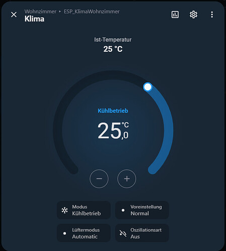

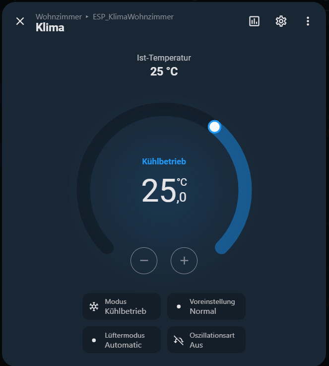

In HA sieht die entsprechende Kachel dann übrigens so aus:

Du kannst mit dem ESPHome Framework zb. per MQTT kommunizieren. So müßtest es direkt ins IPS kriegen. Ansonsten über das HA<->IPS Bridge Modul.
-oder: ESPHome ist ja alles OpenSource. Damit ist das Protokoll an der Panasonic Schnittstelle klar und du kannst dir deine eigene Integration basteln. Ist halt etwas „advanced“ eher was für lange Winterabende.
Das schöne an der ESP Lösung ist halt das alles rein lokal läuft, ohne Cloud braucht.
Bastelseitig ist es auch einfach, weil im Gehäuse der Panasonic schon Platz und Stromversorgung vorhanden ist. Früher mal wurde da ein WIFI Modul angesteckt. Da passt der ESP perfekt rein.

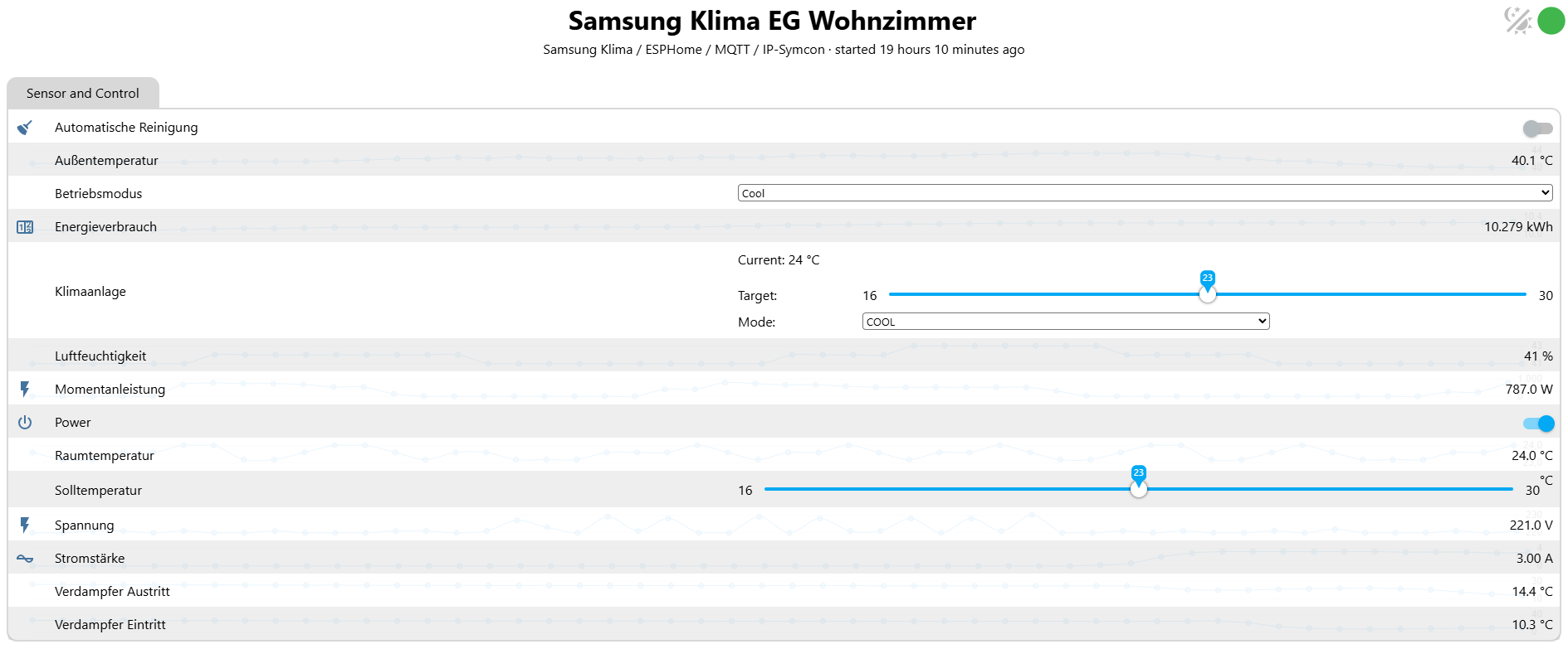

Das gleiche gibt es auch für Samsung Klimageräte. Muss sagen das Projekt auf GitHub ist genial, alles Cloud Frei.
