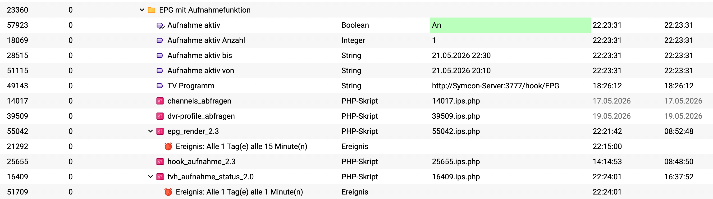

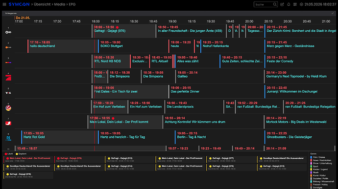

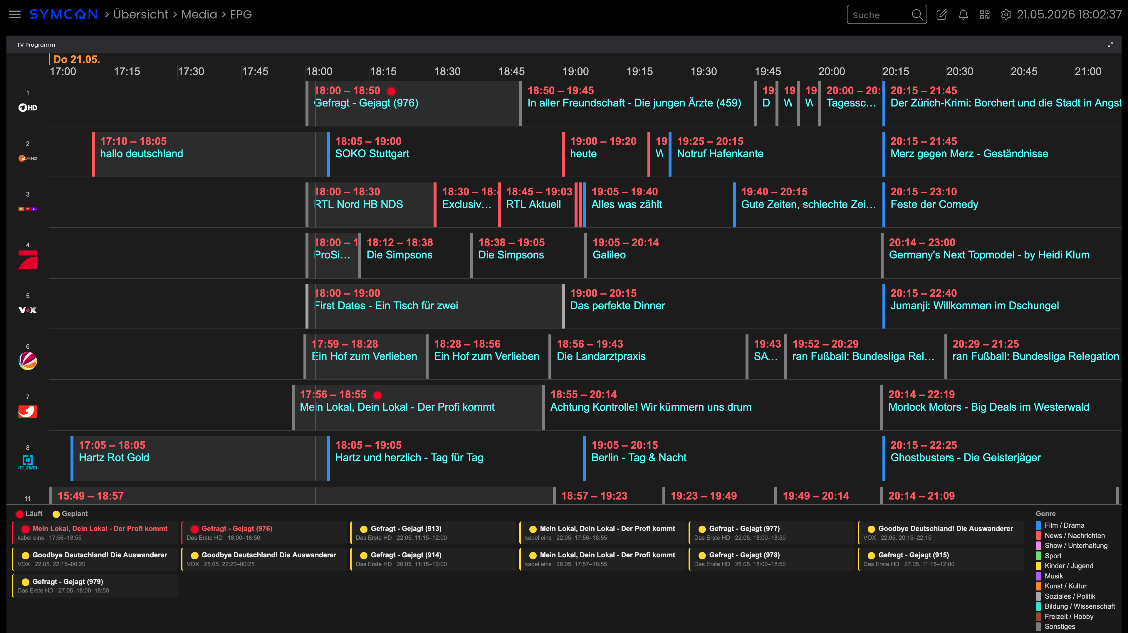

Die Installationsanleitung findet Ihr auch noch einmmal im Script epg_render.ips.php. Das Ergebnis der Installation sollte dann so aussehen:
Im EPG-Grid kann horizontal und vertikal gescrollt werden, um weitere Sender und die nächsten Tage anzuzeigen.

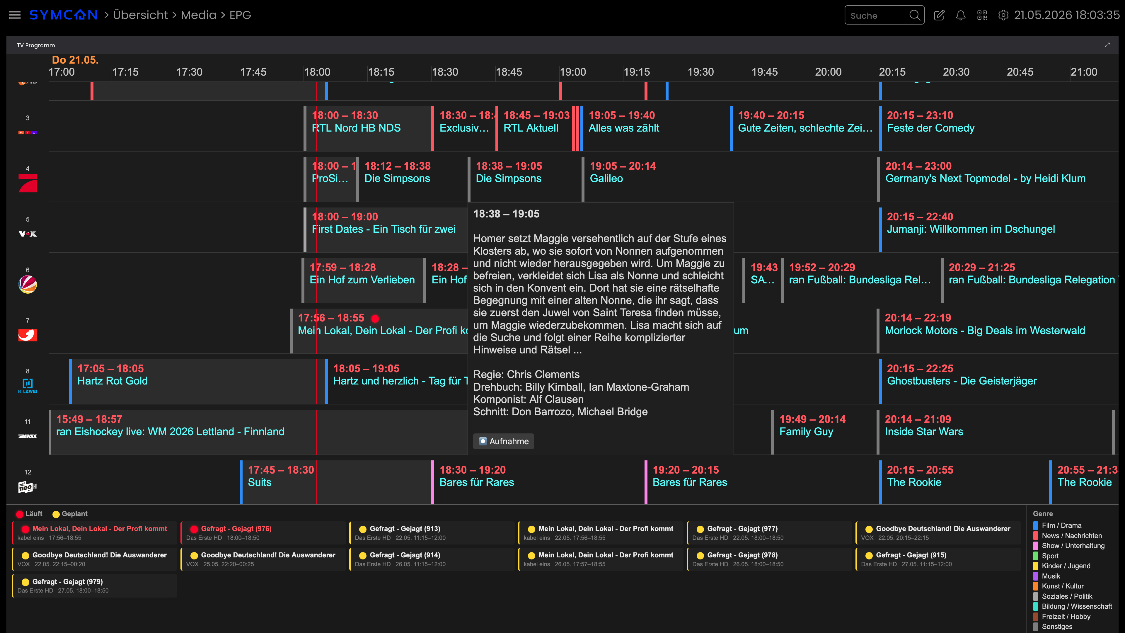

Der Aufruf von Beschreibung und Aufnahme erfolgt per Click auf die Sendung, ebenso das Stoppen von Aufnahmen. Vorzeitig, also vor Aufnahmeende, manuell gestoppte Aufnahmen werden in TVH als fehlgeschlagene Aufnahme abgelegt. Die DVR-Profile werden im Dialog nach Click auf Aufnahme abgefragt.
