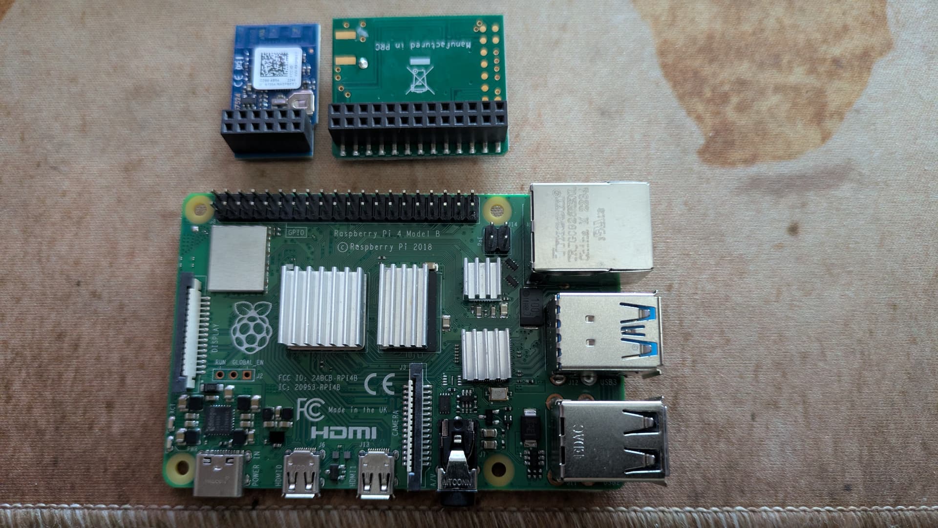

Quick question. Kann ich beides haben, EnOcean und Zigbee, auf einem und dem gleichen Raspberry? Sie brauchen beide einen Serial Port, korrekt? Gibt es da einen Konflikt?

danke, sehr geschätzt! Ich komme dennoch nicht wirklich weiter. Ich sollte sagen, dass ich keine USB verwende. Ich habe sowohl den EnOcean-Hat wie auch den RaspBee Hat aufs GPIO gesetzt, über einen GPIO-doubler. Ist das zulässig? Jedenfalls funktioniert Phoscon unproblematisch, enocean jedoch nicht.

Nicht wenn sie beide die gleiche physikalische Schnittstelle belegen.
Also musst du das Pinout der Platinen raussuchen und schauen ob dies der Fall ist (wovon ich ausgehe).
Je nach Pi hast du mehrere gpio welche als UART benutzt werden können.

Ich habe bei mir einen Raspberry pi 4 mit 3 Seriellen Adaptern am laufen. (Enocean, Zwave und Zigbee)
Die Schnittstellen müssen dafür nur in der config-Datei des Raspberry freigeschaltet sein. Bei einem Raspberry 3 bin ich mir nicht sicher ob das geht. Müsste mich da etwas einlesen. Aber der 4er unterstützt bis zu 4 unterschiedliche serielle Schnittstellen.
Zudem meine ich auch irgendwo gelesen zu haben das man beliebige GPIO „umprogrammieren“ kann, damit diese als RXD und TXD genutzt werden können. Das läuft dann aber nicht so sehr stabil denke ich.
Falls du den 4er hast kannst du benötigten Schnittstellen freischalten indem du in der Konfig Datei
die einträge unter [all] wie folgt erweitern:
enable_uart=1
dtoverlay=uart2
dtoverlay=uart3
dtoverlay=uart5
Falls du da genauere Angaben brauchst wie und wo du was einträgst und welche GPIO´s du benutzen musst, kann ich dir die gerne zukommen lassen.
In meinem Fall habe ich mich dazu entschieden mir auf der Phoscon Seite das Raspberry Image herunterzuladen, da hier schon alles für Zigbee vorbereitet ist.
Somit hab ich dann auch den Zigbee HAT mit der Standart-Seriellen Schnittstelle UART 0 verbunden. Die Anderen Adapter entsprechend über UART 2,3 und 5.

@Thorsten79 Ich muss nochmal nachfragen wie Du das meinst, dass man zwei HATs wie Raspbee II Zigbee und Enocean Pi auf einem Raspberry zum Laufen bekommt?
Hi Sp00ky,
da es schon spät ist, fasse ich mich erst mal kurz.
Also es funktioniert leider nicht, dass du die Module einfach auf dien Raspberry steckst.
Man muss hingehen und die entsprechend benötigten Pins (Meistens 5V, GND, RX und TX) an die Module bringen. Also mit Kabeln oder anderen Lösungen.
5V und GND sollte kein Problem sein.
RX und TX gibt es von Haus aus in der Standard Konfiguration des Raspberry nur einmal auf der Leiste. Aber es werden bis zu vier (meine ich jedenfalls) unterstützt. Dafür gibt es eine sogenannte Overlay Konfiguration am Raspberry. Hier werden dann gewisse Anschlüsse umkonfiguriert.
Speziell beim PI 5 ist das so. Ich glaube beim 4er auch.
Der 3er hatte glaube ich sogar zwei oder drei RX/TX von Haus aus aktiviert.
Wenn du genauere Informationen dazu brauchst, kann ich gerne die Tage mal schauen. Aber das könnte etwas dauern, da ich aktuell sehr wenig Zeit habe.
Sag mir gerne Bescheid für weitere Hilfe.
