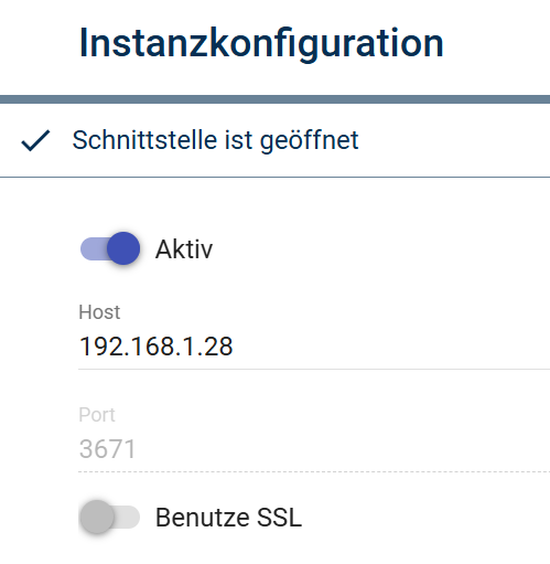

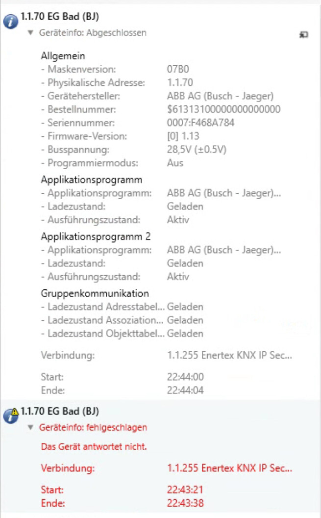

Ich mach es kurz, wenn Symcon mit meinem Enertex KNX IP Secure Interface verbunden ist, kann die ETS keine KNX Geräte auslesen oder parametrisieren. Damit das klappt muss ich in Symcon immer erst den KNX-Client Socket trennen. Das ist kein riesen Drama, aber leider vergesse ich nach einigem ETS gebastel gern mal die Schnittstelle in Symcon wieder zu aktivieren. Dann denke ich immer das muss doch auch parallel gehen.
und wer Bilder mag…

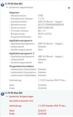

und hier einfach einmal Geräteinfo in ETS auslesen. Der Fehlgeschlagene weil Symcon noch verbunden war, der erfolgreiche wenn ich Symcon abgehängt hab:

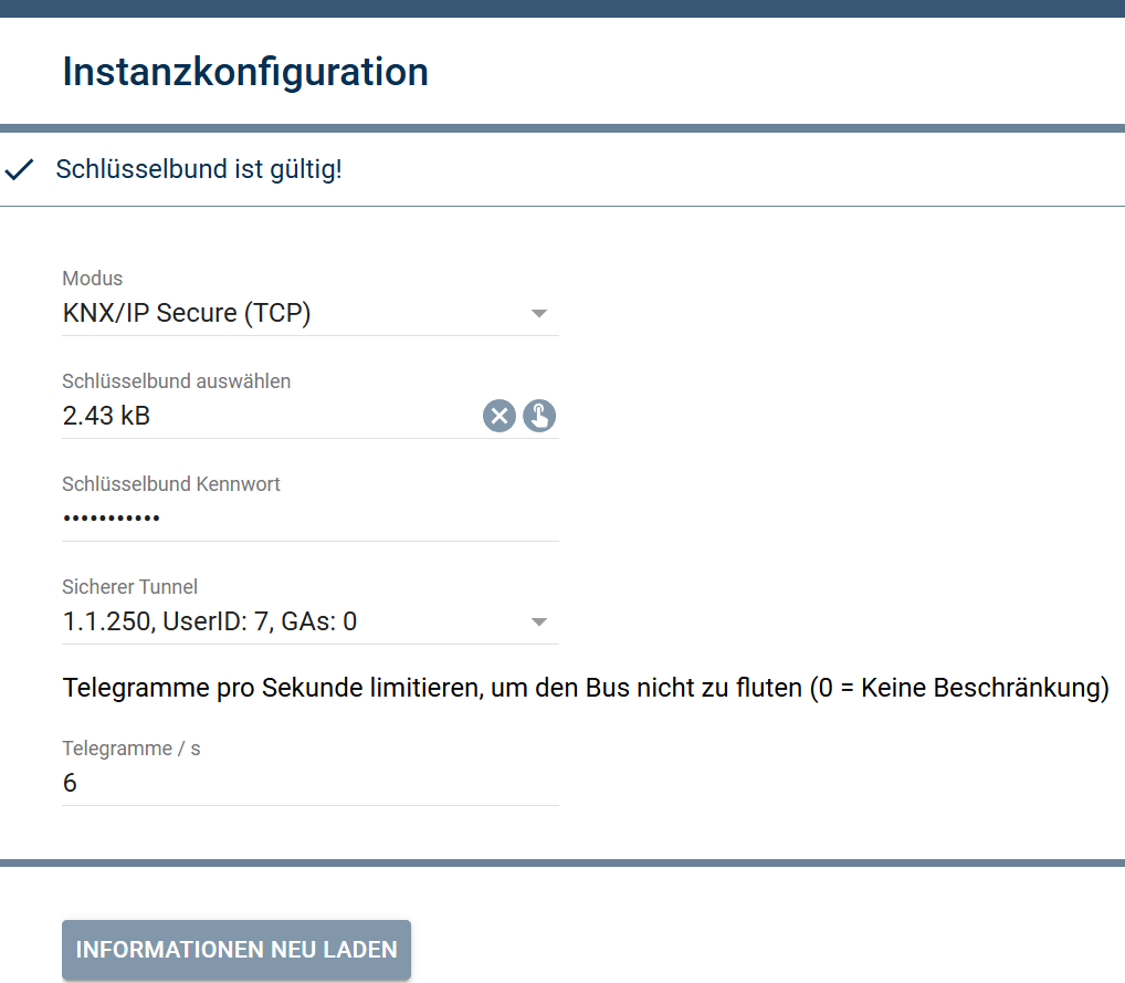

Hast du in Symcon mal probiert einen anderen Tunnel zu nutzen? Normalerweise hat die ETS ja alle Keys für alle Tunnel, aber vielleicht klappt da was nicht.
Neuste ETS Version?
Ja alle diese UserIDs hab ich durchgetestet.

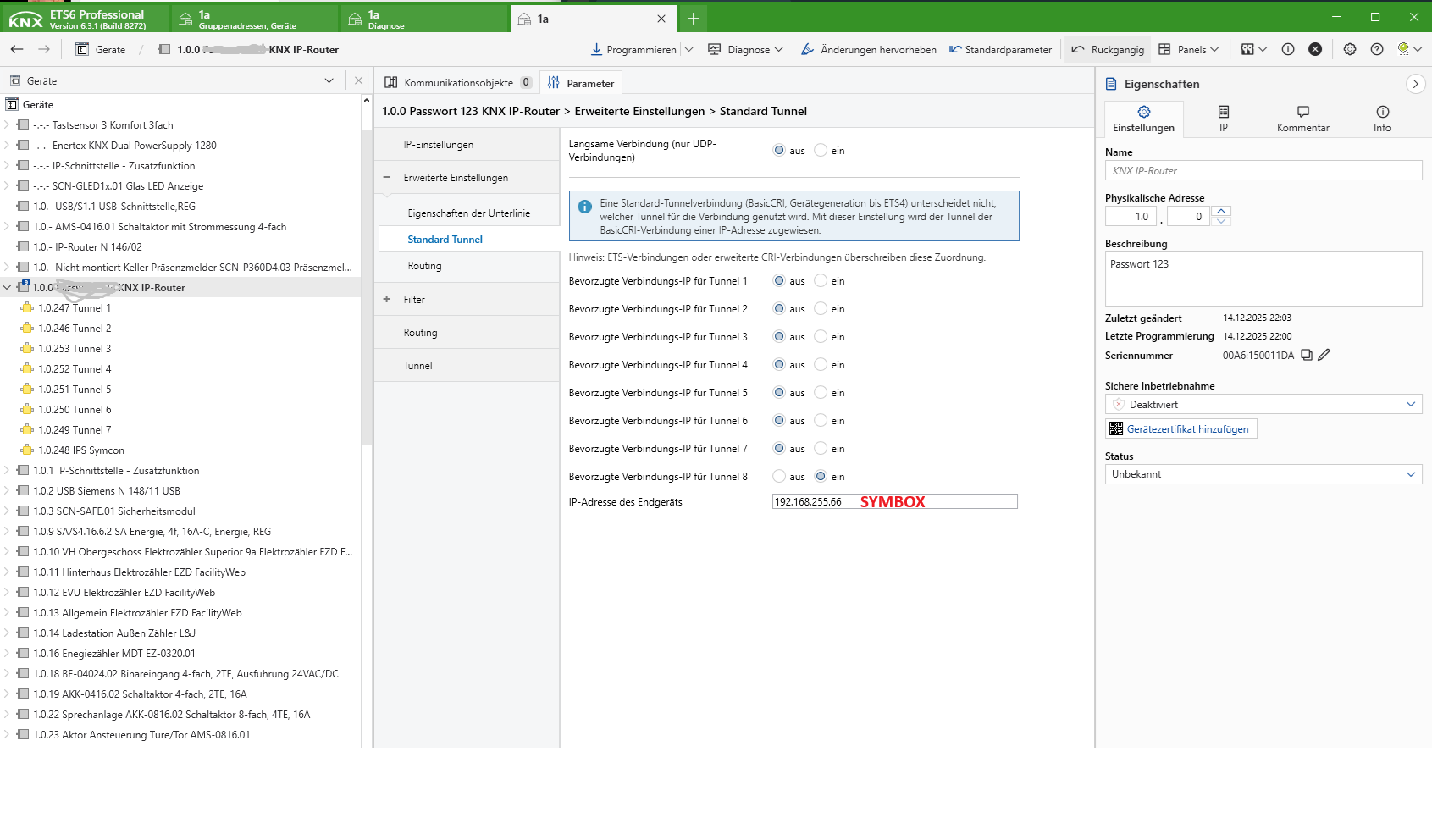

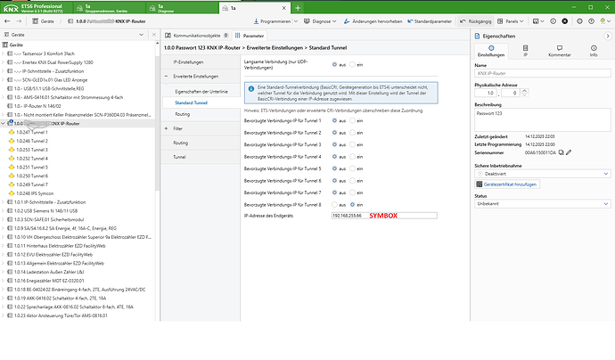

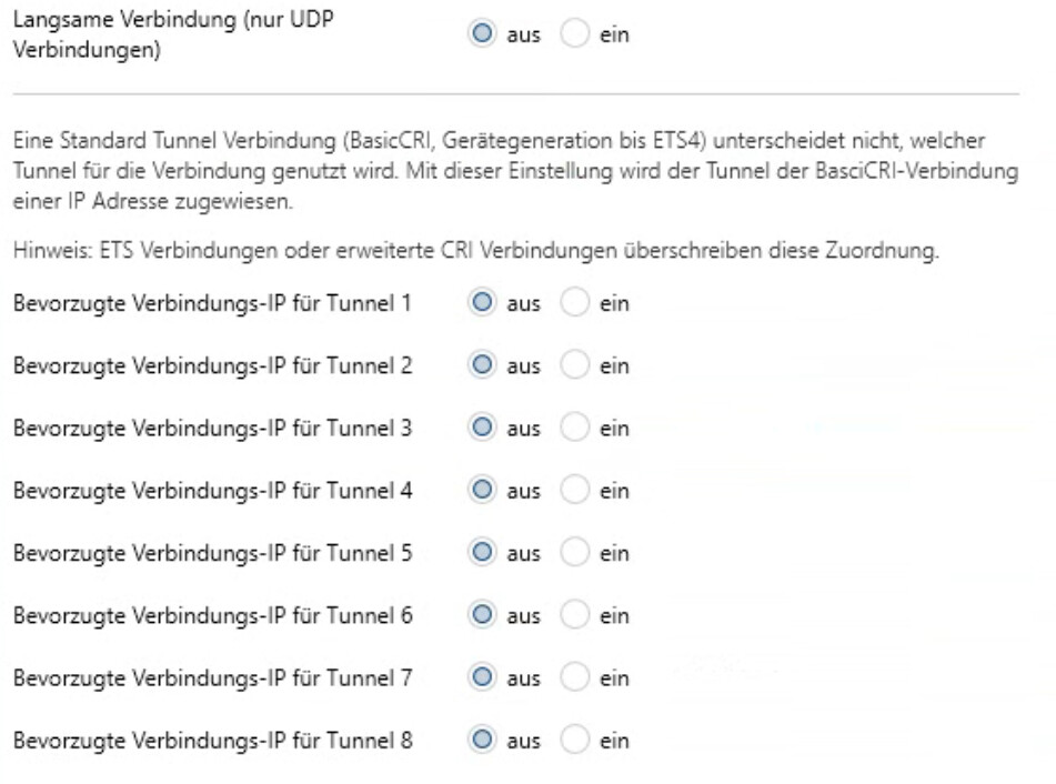

Hast du beim Enertex die Spezialfunktionen aktiviert und den Tunneln IPs zugewiesen?
Also nicht das ich das nicht auch schon probiert hätte, aber mich tät mal interessieren was du konfiguriert hast.
Nein, habe ich nicht.
EDIT: Ich habe unter “IP Einstellungen” bei “Aktivierung Spezialfunktionen” zwar “Ein” ausgewählt, aber der Dialog “Standard Tunnel” sieht genau so aus wie bei dir.

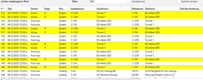

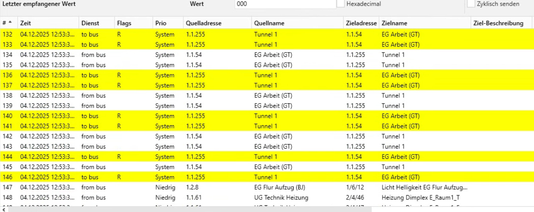

Ließe sich aber leicht herausfinden. Mach doch mal einen Gruppenmonitor auf und sende etwas aus Symcon auf dem Bus und danach aus der ETS. Dann siehst du ja die Tunneladressen, die verwendet werden.
Das war ETS, da hab ich einfach eine Geräteinfo ausgelesen.
und hier habe ich über Symcon das Licht in der Küche angeschaltet. Scheint die sind auf dem gleichen Tunnel unterwegs.
Das sieht tatsächlich danach aus. Mir war nicht bekannt, dass das geht und zulässig ist.

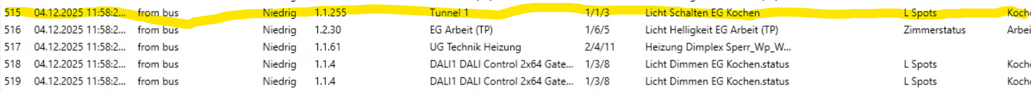

Symcon auf 8.1 geupdated ergibt sich ein neues Bild im Log, der Fehler besteht leider dennoch. Was neu ist, der Tunnel den ich in Symcon einstelle ist nun erstmalig auch im Log ersichtlich (vorher war alles was Symcon macht immer Tunnel 1, egal was ich einstellte).
Ich bin noch nicht sicher was genau ich hier sehe.

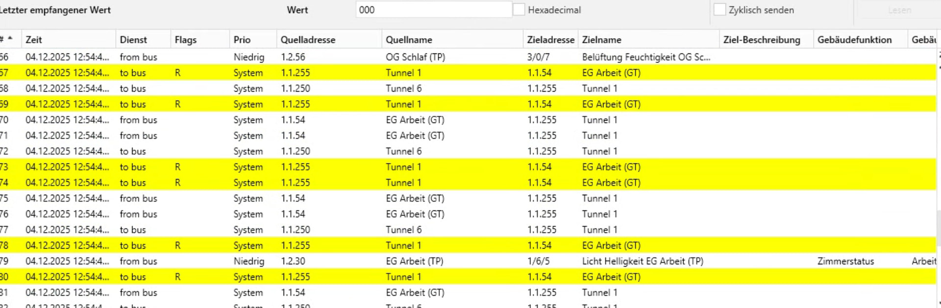

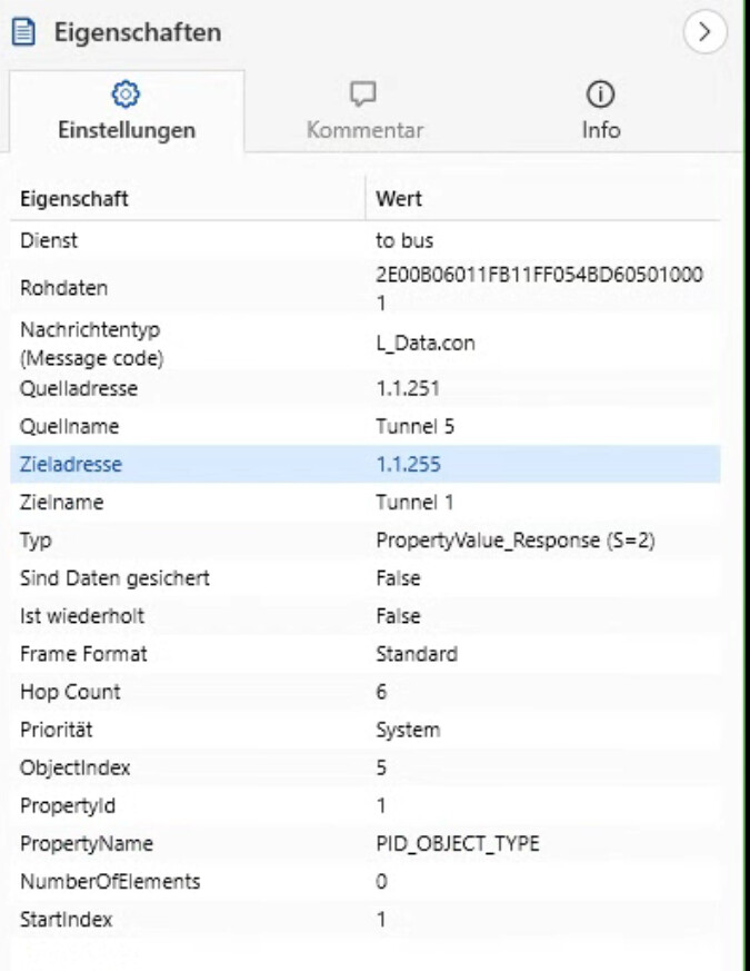

und so schaut das aus wenn IPS verbunden ist und es schlägt auch fehl:
Ich versteh nicht warum es Einträge Quelle: Tunnel 6 (IPS) –> Ziel: Tunnel 1 (ETS) gibt. Vielleicht ist das normal, aber ich denke so sollte das nicht aussehen.

Den oben gezeigten Dialog verstehe ich so, daß das Interface die Tunnelzuordnung über die IP macht. Da könnte sowas natürlich ungewollt passieren.

Eine Sache fällt mir jetzt erst auf. Im ersten Beitrag steht, dass IPS den Tunnel 1.1.250 nehmen soll. In deinen Logs meldet es sich aber als 1.1.255.

Es stellt sich halt die Frage warum hier IPS mit eingestelltem Tunnel 5 in den Tunnel 1 reinkommuniziert. Es könnte natürlich auch sein das Enertex ein falsches Mapping macht und denkt das gehört zur ETS Kommunikation.
Ich würde einmal die Tunnel fest zuweisen. Für IP Symcon. Hast du einen Enertex IP-Router oder IP-Schnittstelle ?
