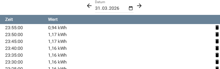

mir ist nun folgendes aufgefallen. jeden Tag um 23:55 Uhr verringert sich der Verbrauch des Tages.
erst dachte ich es hängt it den Tasmota Geräten zusammen, gleiches pasiert aber auch bei meinem Fronius Energiezähler. An was kann das liegen?

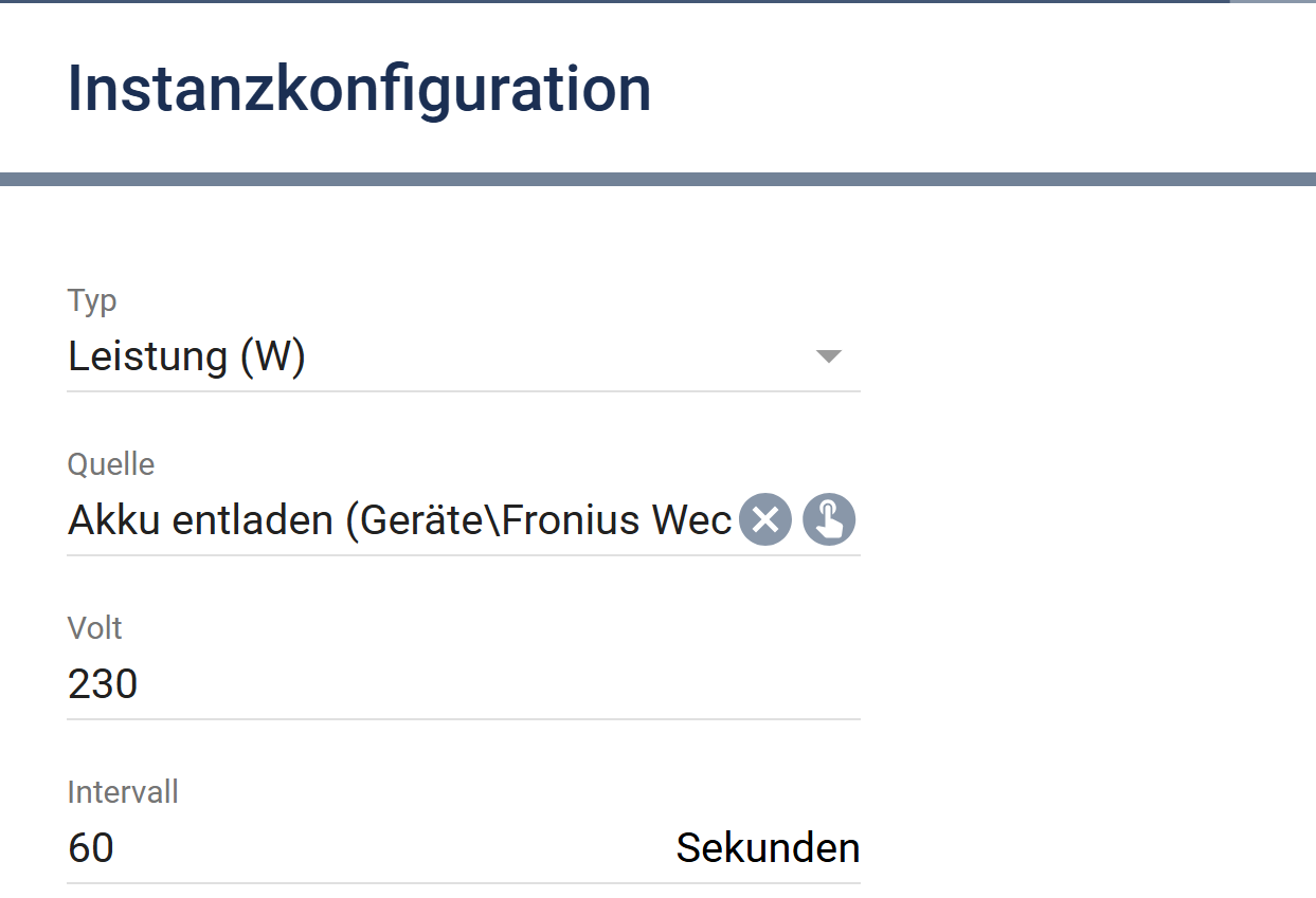

Da ist mir jetzt nicht wirklich etwas bekannt zu. Magst du sonst mal die Konfiguration vom Energiezähler und die geloggten Daten der Quellvariable mit posten? Dann können wir mal schauen, was da los ist.
hier die Einstellung, aber die Quellvariable wird nicht gelogged, das ist ja ein lfd. stromverbrauch und die Summe wird im Modul berechnet
Wäre aber für die Fehlersuche trotzdem hilfreich mal die Variable für den Strom zu loggen, um auszuschließen, dass hier evtl. komische Werte kommen. Ich vermute aber auch, dass das nicht die Ursache sein wird, da du das Verhalten ja schon bei verschiedenen Geräten beobachtet hast.
ich habe es herausgefunden, wo mein “Fehler” lag.
Die Variable summiert ja immer weiter auf, daher habe ich jeden Tag um 23:59 den Wert auf null gesetzt, damit am nächsten Tag neu addiert wird. Da ich die Archivierung auf “alle 5 Minuten” stehen habe, kam da dann ein niedrigerer Wert raus. ich habe die Nullung nun auf 23:59:59 gelegt und dann passt der Wert
