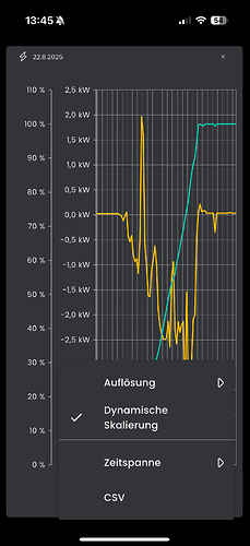

Ich bin heute auch auf die 8.1 gegangen und habe den Punkt hier getestet. Schön, dass ihr das eingebaut habt👍

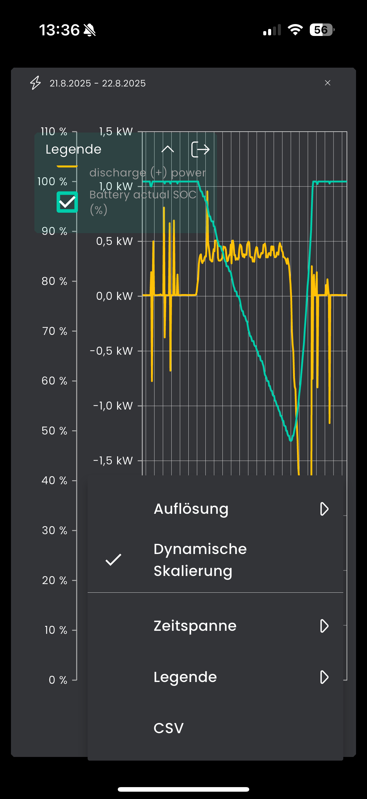

Zwei Dinge sind mir aber noch aufgefallen. In einem Chart mit einer Infovariable sind für mein Empfinden die Farben vertauscht. D.h. der Chart der Infovariable bekommt die Farbe, die sonst die einzelne Variablen haben und die Hauptvariable ist gelb.
Und dann vermisse ich noch die Legende zum Ein-/Ausblenden der Diagramme. Komischerweise wird mir diese bei einem anderen System, welches noch auf der 8.0 ist angezeigt.
Die Farben werden mit dem nächsten Update umgedreht. Welche App Version nutzt du genau und wird im Browser die Legende angezeigt bzw. angeboten?
Ich nutze die iOS TestFlight App von heute. Im Browser teste ich am Wochenende nochmal beide Kombination.
Ich habe es gerade im Browser getestet und hier wird mir auch keine Legende angeboten. Anschließend habe ich es im Inkognito Browser probiert und hier gibt es die Legende.
Perfekt, mit den Infos kann ich es nachstellen. Fix ist unterwegs.
