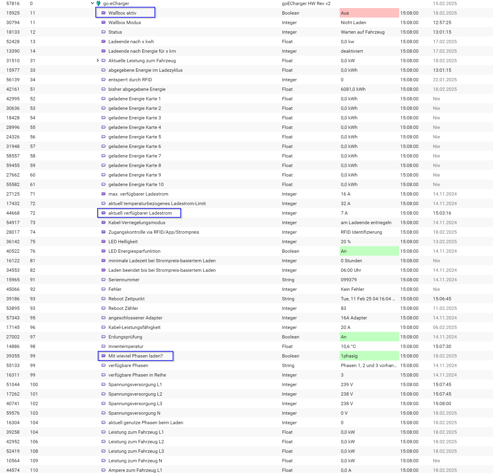

Das ist tatsächlich gerade auch mein Problem beim einbinden der GO-E Wallbox.
Diese muss zum einen aktiviert werden und zum anderen die Ladeleistung (in Ampere) eingestellt werden. Auch der Umschalter von 1 auf 3 Phasen ist seperat.
Ich würde das jetzt extern lösen und mir eine schaltbare INT Varaible anlegen für den Optimierer um dann im Nachgang via Script die 3 Werte abzuleiten. Toll wäre aber natürlich wenn der Optimierer das direkt selbst macht kann.
Hier mal die Datenstruktur der GO-E Wallbox mit den entsprechenden Werten markiert:

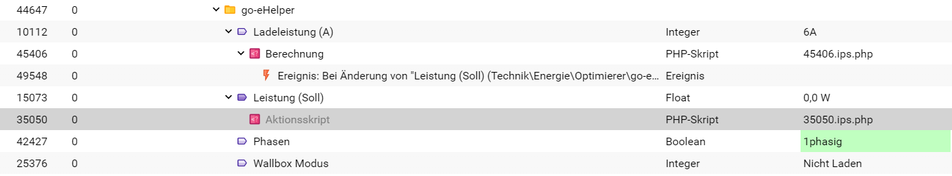

Ich hab das ganze jetzt mit einem kleinen Script und 4 Hilfsvaraiblen gelöst. Hier die Beschreibung falls es jemand nachbauen möchte:
Die Leistung (Soll) ist die Variable welche vom Optimierer beschrieben wird und gleichzeitig als Grundlage für die Berechnung dient.
Das Script hinter Ladeleistung sieht wie folgt aus:
// Variablen-IDs
$wattID = 15073; // ID der Watt-Variable (Lesen)
$ampereID = 10112; // ID der Ampere-Variable (Schreiben)
$phaseBoolID = 42427; // ID der Phasen-Variable (Bool)
$intPhaseID = 25376; // ID der Wallbox Lademodus-Variable (Schreiben)
// Watt-Wert auslesen
$watt = GetValue($wattID);
// Standardspannung für einphasiges Laden
$voltage = 230;
// Prüfen, ob dreiphasiges Laden erforderlich ist (ab 4100W)
if ($watt >= 4100) {
    $voltage = 400 / sqrt(3); // Effektive Spannung für dreiphasiges Laden
    SetValue($phaseBoolID, false); // 3-Phasen-Betrieb aktiv
    $ampere = round($watt / ($voltage * 3)); // Auf drei Phasen verteilen
    $ampere = max(6, min(16, $ampere)); // Sicherstellen, dass der Wert im gültigen Bereich liegt
} else {
    SetValue($phaseBoolID, true); // 1-Phasen-Betrieb aktiv
    $ampere = round($watt / $voltage);
// Setzen des Wallbox Lademodus
if ($watt >= 1350) {
    SetValue($intPhaseID, 2); // Laden
} else {
    SetValue($intPhaseID, 1); // Nicht laden
// Ampere-Wert setzen
SetValue($ampereID, $ampere);
// Debug-Ausgabe
IPS_LogMessage("Wallbox", "Watt: $watt W -> Ampere: $ampere A, Phase: " . (GetValue($phaseBoolID) ? "1-phasig" : "3-phasig") . ", Lademodus: " . GetValue($intPhaseID));
Damit ist ein Start/Stop, möglich, die Ladeleistung wird angepasst und eine Phasenumschaltung wird durchgeführt.
