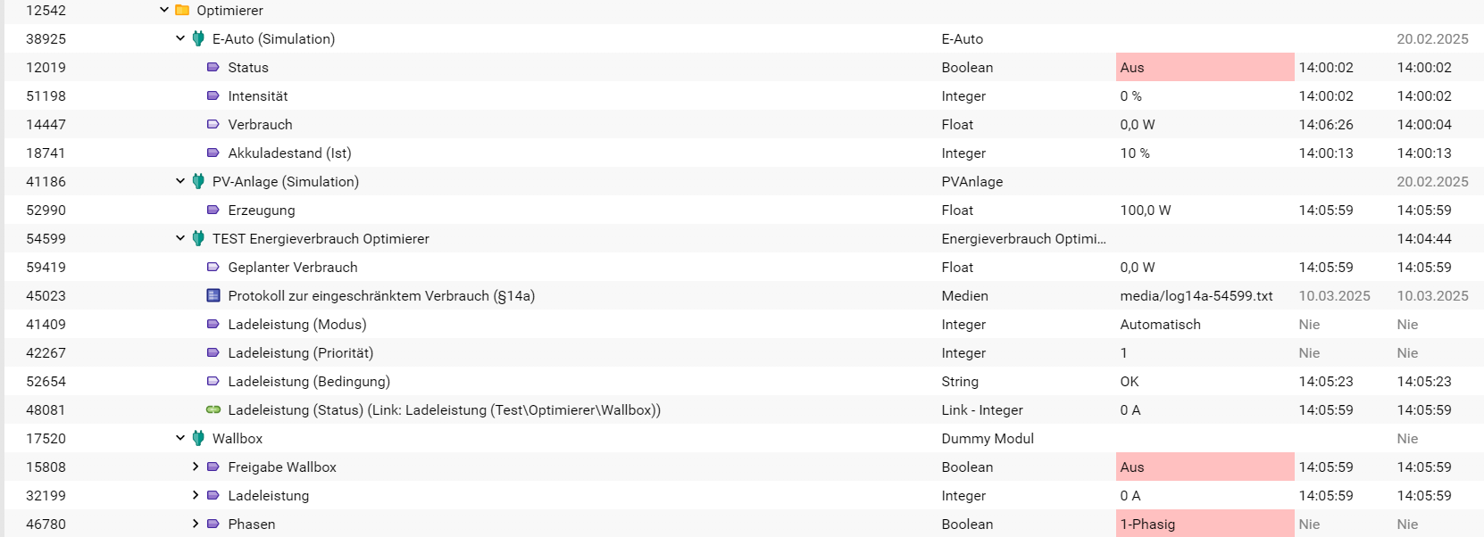

Ich muss nochmal Fragen, offenbar bin ich zu doof die Logik des Optimierer zu verstehen. Ich hab mir folgenden Versuchsaufbau erstellt:

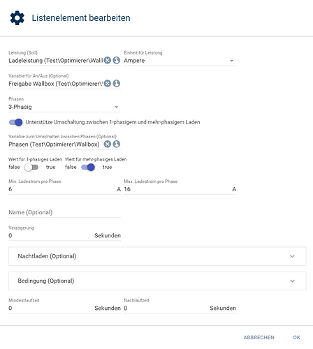

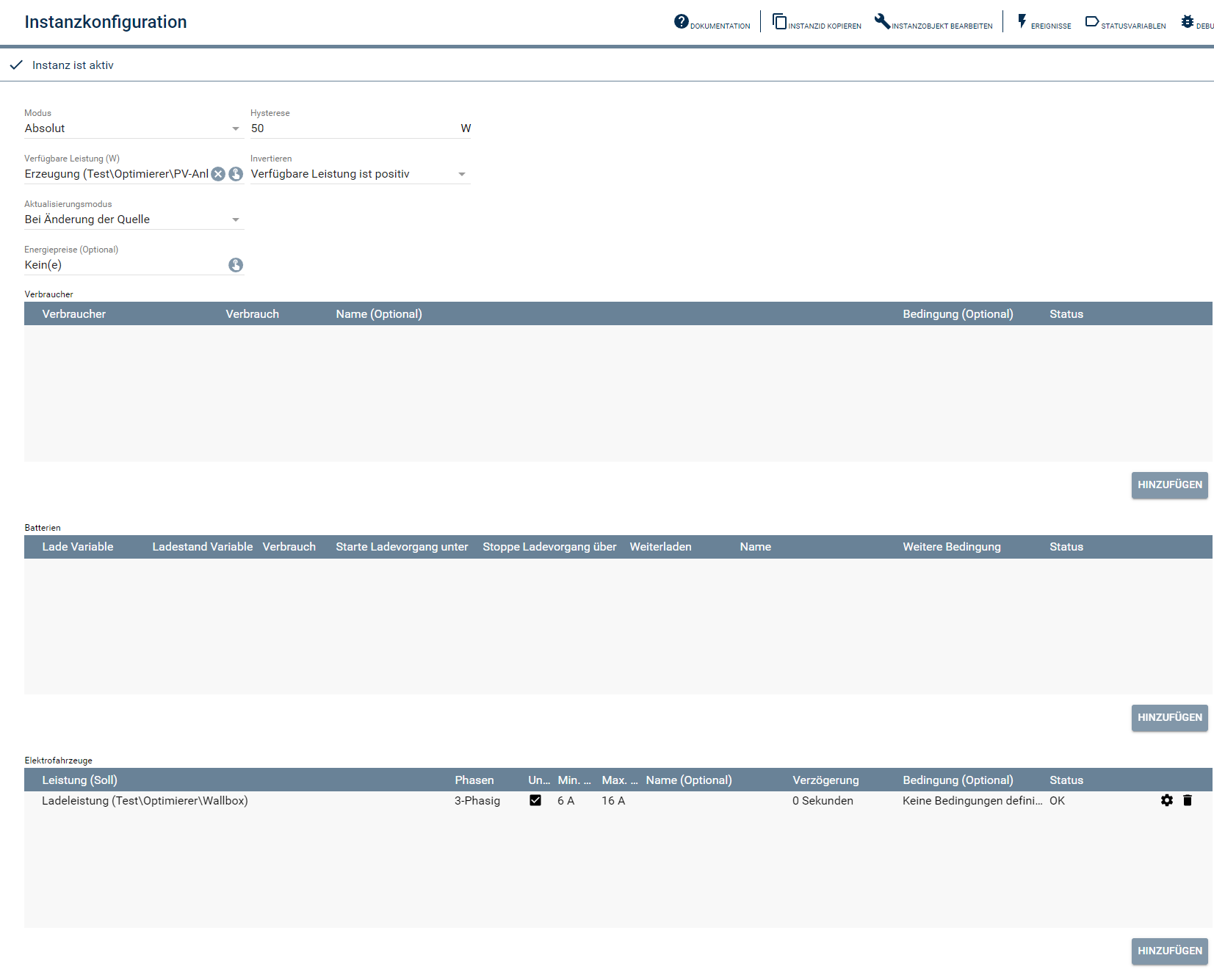

Den Optimierer habe Ich wie folgt konfiguriert:
Und das Auto ist wie folgt konfiguriert:
Die Erwartung wäre jetzt, dass er ab dass ab 1400 Watt PV Leistung der Optimierer die Wallbox Einschaltet und auf 6 A setzt. Das passiert auch (siehe erste Video). Dann sollte er weiter skalieren bis 16 A mit einer Phase. Hier fängt es schon an zu hängen, er skaliert nicht langsam nach oben, sondern springt z.B. bei 1800 Watt auf 15A und ist bei 3400 Watt schon bei 48A. Das ist das Maximum was er erreichen kann wenn er auf 3 Phasen umschaltet. Das hat er aber 1. noch nicht getan und 2. auch nicht genügend Leistung dafür. Wenn die Leistung dann fällt, regelt er auch nicht mehr runter sondern bleibt bei 48A stehen.

  3. Wenn Ich angebe pro Phase 16 Ampere, dann darf er meiner Meinung nach niemals auf 48A kommen, die Wallbox nimmt nur Werte zwischen 6 und 16 A entgegen. Der korrekte Schritt wäre dann bei etwa 4200 Watt überschuss von 16A1P auf 6A3P umzuschalten.
Ich habe dann einmal in den Absolut Modus gewechselt.
Hier regelt er zumindest wieder runter wenn der Überschuss geringer wird, aber auch hier passt die Skalierung in meinen Augen nicht.

Wenn du den Versuchsaufbau mit relativen Modus machen möchtest, dann brauchst du eine Variable, die dem Wechselrichter entspricht, also die Berechnung von Energie von PV minus Energie für Wallbox. Wenn du dort einfach nur die PV-Energie angibst, dann geht der Optimierer davon aus, dass das stets Überschuss ist, der zusätzlich zum aktuellen Verbrauch durch die Wallbox zur Verfügung steht. Nur bei negativen Werten würde er runterskalieren. Das erklärt, dass er bei dir so große Sprünge macht und nicht runterskaliert.
Zu 2.: Kannst du die Phasen denn manuell per Visu schalten? Ist vielleicht das Aktionsskript einfach falsch an der Stelle?
Zu 3.: Der Optimierer erwartet eine Variable in der er die Gesamtleistung angeben kann, also bei drei Phasen auf 16 A dann 3 * 16 A = 48 A. Macht deine Wallbox das anders? Man könnte natürlich noch einen Schalter angeben, ob Leistung pro Phase oder insgesamt geschaltet werden soll. Da wäre die Frage wie relevant das ist. Was für eine Wallbox verwendest du denn?

Im Versuchsaufbau habe Ich das Standard Aktionsskript in Verwendung, bei meiner richtigen Wallbox (goE) kommt das Script über das goE Modul. Beide kann ich in der Visu schalten.
Genau die Wallbox lässt maximal 16A als Wert zu, egal ob 1P oder 3P. Es handelt sich um ein go-e Charger Gemini. Ein Schalter wäre toll, sonst muss ich wieder mit einer Hilfsvariable arbeiten.
Ja bin auf der aktuellen Beta unterwegs. Wobei der Relative Modus am Ende besser passen wird so wie Ich das jetzt sehe.
Im „Realfall“ würdest du hier die Stelle des Wechselrichters deines Haushalts angeben, also alle Energieproduktion minus allen Energieverbrauch.
