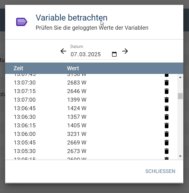

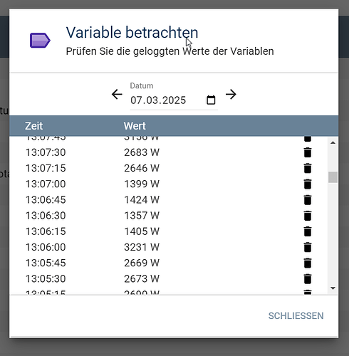

Hier sind die Werte der Überschuss Variable zum Zeitpunkt des Logs:
Perfekt ! Danke, ja ich fahre „relativ“
Es schaltet nicht das Auto sondern die Wallbox, aber ja tatsächlich ändert sich alle 5 Sekunden die Ladeleistung und damit auch die LAdeleistung am Auto. Kann man auch super in der Tesla App sehen… ich lad gleich mal ein Video hoch Moment…
Ok, mit den geloggten Werten und dem Debug-Log schlussfolgere ich, dass du deinen Optimierer im Absoluten Modus betreibst. Und dann würde das auch alles passen. Fällt die verfügbare Energie um 13:06:15 auf 1405 W ab, dann reicht die natürlich nicht mehr für den 2000 W schweren Heizstab. Soll der Modus auch absolut sein? Oder sollte der viel eher relativ sein? Ist das vielleicht der Fehler?

Das ist richtig, ich war im Absolut Modus unterwegs.
Hatte nicht damit gerechnet dass er den Heizstab bei einem Überschuss von 1400Watt abschalten wenn dieser Bereits läuft. Dann ist trotz der Last von 2000Watt immer noch ein Überschuss von 1400Watt vorhanden. Ich habs jetzt mal auf Relativ umgestellt um zu sehen wie er da reagiert. Muss Ich allerdings bis morgen warten da jetzt die Leistung nicht mehr reicht und der Speicher die Soll Temperatur erreicht hat.

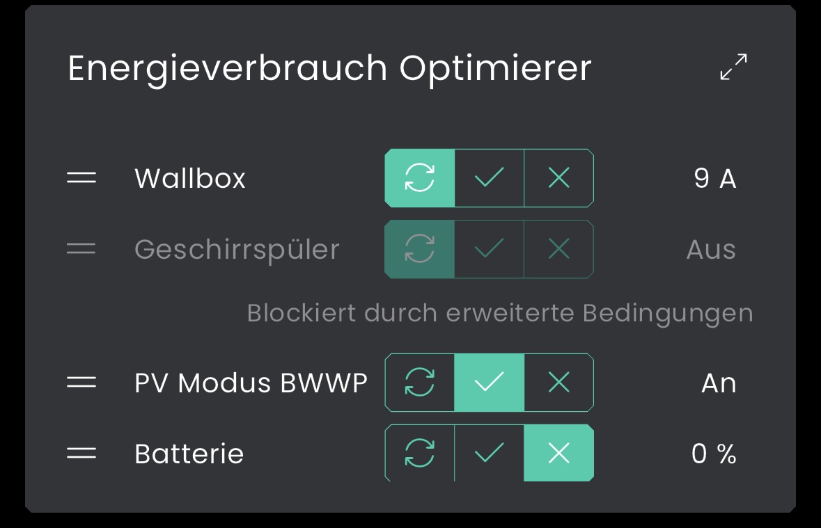

Nun waren ja soviele Verbesserungen eingeflossen und hier wurden soviele Fehler besprochen. So habe ich es heute mal ohne diese ganzen Regeln konfiguriert und zusätzlich die neuen Möglichkeit mindestlaufzeit und haltezeit konfiguriert. Was soll ich sagen die Einspeisung hörte auf und beide Infraroheizungen bollerten weiter. Hatte eine hysterese von 50W und die Einspeisung pendelt zwischen 20W und 20W Bezug…
Was mache ich falsch?

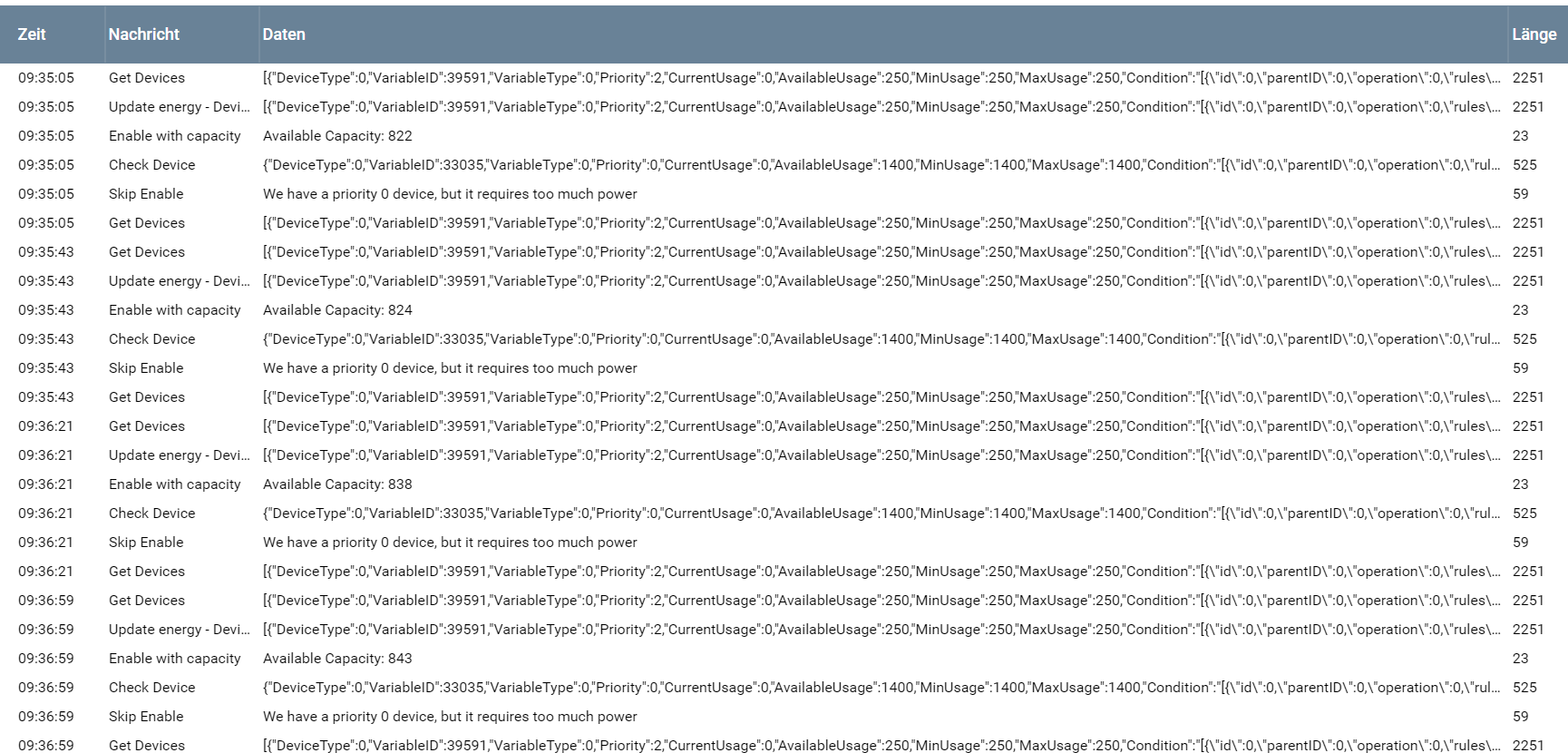

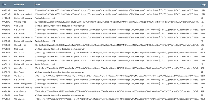

… ich werde aus Eurem Energie Optimierer nicht schlau. Ich habe aktuell ca. 850 Watt zur Verfügung, zwei elektrische Fussbodenheizungen mit Prio 3 und 4 ( 250 Watt und 350 Watt Verbrauch, einen MyPV Heizstab ( regelbar von 0-3000Watt) mit Prio 2 und ne Wallbox mit Prio 1, lädt nur 1-Phasing mit 1400-1600 Watt (Hybrid Auto von Volvo).
Jetzt eiert der EO mit folgender Aussage rum und schaltet lieber gar nix ein!? Warum? Er könnte den gesamten Überschuss am Heizstab loswerden ( ohne Mindestlaufzeit ). Nur die Wallbox hat 2 Stunden mindestlaufzeit.
Verstehe das Verhalten nicht und es wird so auch nix optimiert.

UPDATE: Ich habe eben mal Spaßeshalber die Wallbox „deaktiviert“ im EO über die App und siehe da, der Heizstab verbrauch meinen Überschuss.
Kann ich nicht nachvollziehen den Gedanken dahinter. Jetzt hätte der EO solange gewartet bis er die Wallbox hätte Einschalten können? Das macht m.M. ja keinen Sinn.
Zurück auf AUTOMATIK… gleiche Verhalten. Nichts wird eingschalten und auf gutes Wetter für die Wallbox gewartet. :slight_smile:

Bist du auch auf der aktuellen Beta? Auf der Stable läuft die Strategie noch so, dass alle Geräte der höheren Priorität voll ausgelastet sein müssen bevor die nächste Priorität betrachtet wird. Das ist in der Beta aber angepasst und müsste dein Wunschverhalten umsetzen.
Moin… nein, auf der Stable. Aktuell ist das so, das er Prio 1 erst voll erfüllen muß, damit er, soforn genug verfügbar, Prio 2 einschaltet? Wenn er aber nur genug für Prio 3 hätte ( weil diese weniger Verbaucht ) würde er sie aktuell nicht einschalten?
Habe mal auf die Beta gewechselt. Funktioniert jetzt wie gewollt, zumindest befeuert der EO jetzt den Heizstab mit Prio 2.
