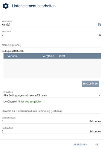

Dann haben wir eine Wallbox die über einen Shelly Zähler gemessen wird. Die Wallbox selber ist genauso smart wie Bernd das Brot. An und Aus geht. Mehr nicht. Die würde ich also auch gern einbinden. Als schaltbares Gerät gehts natürlich, allerdings dann nur mit dem vorgegebenen Leistungswert. Der Pluginhybrid bemisst seine Ladeleistung aber selbständig je Ladestand. Ich bräuchte also für die Wallbox eine Variable für den Leistungsbezug und eine zum Schalten. Gibts da eine Möglichkeit?
Und dann habe ich noch Messsteckdosen für Ladegeräte wie E Bikes. Da wärs auch toll wenn ich einen Verbraucher mit Messwert anlegen könnte. So sieht der Manager ja immer die aktuellen Bezüge und damit quasi auch, ob ein Verbraucher fertig ist.
Das sollte der Energie Manager in der aktuellen Version alles unterstützen:
Den Speicher von deiner PV kannst du als indirekt schaltbar aufnehmen. Wenn dieser dann geladen werden soll, dann lässt der Energie Manager beispielsweise bewusst Energie frei, damit sich der Speicher diese schnappt.
Bei deiner Wallbox und deinen Ladegeräten kannst du zusätzlich zum Leistungswert auch eine Variable für den tatsächlichen Wert mitgeben. Dann wird der feste eingegebene Wert genutzt, um zu entscheiden ob das Gerät aktiviert werden soll. Wenn der tatsächliche Verbrauch aber geringer ist, dann händelt der Manager das problemlos und nutzt die Differenz für weitere Geräte
