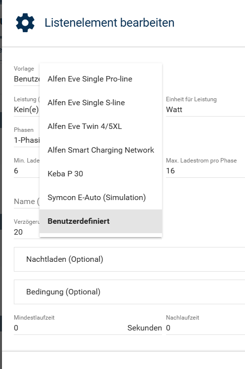

Habe noch festgestellt, dass die gewählte Sperrzeit beim Phasenwechsel der Wallbox nicht immer aktiviert wird. Für mich sieht das zufällig aus. Oder gibt es dazu einen gewollten Grund?

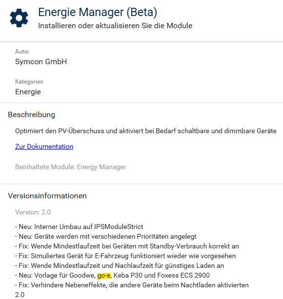

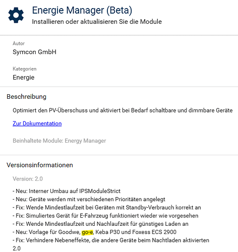

In der neueren Version sollte es eine Vorlage für die go-e geben, allerdings taucht diese bei mir nicht auf.
Was hats da?
Das sollte eigentlich bei jedem Phasenwechsel aktivieren. Nur um es noch ein bisschen besser zu verstehen. Was meinst du mit Sperrzeit? Mindestlaufzeit, Nachlaufzeit oder Verzögerung? Wobei alle drei bei einem Phasenwechsel aufgezogen werden sollten…
