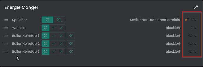

@thezepter Könntest du mir deine Settings vielleicht mal als PM zukommen lasse, dann kann ich genau schauen an welcher Ecke da was schiefläuft. Auf meiner Seite kann ich das Verhalten leider nicht nachstellen.
Aber doch nur wenn ich im Energiemanager eine Batterie hinzufüge, was ich JETZT mal getan habe. (Hatte ich bisher nie weil es anstandslos funktionierte) und für mich die Bezeichnung „Überschuss“ per se wohl eine andere Bedeutung hat als für euch :wink:
Nein, da hast Du mich falsch verstanden. Zur Aufklärung was für mich „Überschuss“ bedeutet, zumindest in Verbindung mit einem Energiemanager:
Für mich ist Überschuss alles was aus den PV-Wechselrichtern kommt minus Verbraucher. Genau wie du es geschieben hast. ABER egal ob man eine Batterie als Speicher hat oder nicht. Die Batterie ist in meinen Augen kein klassischer Verbraucher sondern nur dafür da, den Überschuss nicht ins Netz einzuspeisen. Definiere ich im Energiemanager andere Verbraucher die den Überschuss bekommen sollen dann ist für mich die Batterie irrelevant.

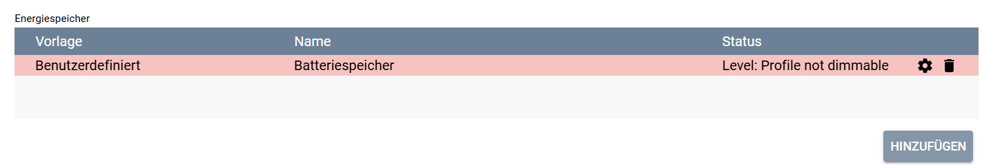

Aber ok, ich bin ja anpassungsfähig und habe jetzt folgendes gemacht: (hoffe das ist korrekt)
  • Bei der Energieverteilung beim Speicher von 1 Variable auf 2 separate umgestellt was schon mal den negativen Verbrauch eleminiert. (Hier habt ihr meiner Meinung nach noch ein Fehler drin, wenn man nur eine Variable nutzt).
  • Beim Energieoptimierer die Batterie hinzugefügt, auch wenn ich diese „noch“ nicht aktiv schalten will. Aber wenn der Optimierer diese benötigt kein Problem. Auch wenn er noch meckert dass irgendwas nicht dimmable ist, was bei einem nicht aktiv schaltenden Speicher ja normal ist oder ?
Sobald mein Atuo wieder an der Wallbox hängt kann ich sagen ob es nun wieder geht. Ich finds nur komisch, dass es die letzten Wochen so genial funktioniert hatte und ohne was zu ändern nicht mehr.

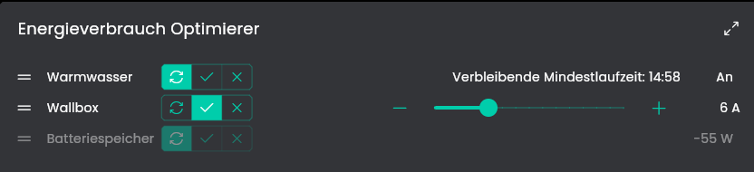

Auto ist wieder da und ich werd bekloppt.. es sieht eigentlich von den Werten jetzt alles super aus, aber der EM fängt an das Auto zu laden und sobald es seine Ladeleistung erreicht hat schaltet er es wieder aus. In einer Tour.
Anliegend das Dump.
Und die mindestlaufzeit wird auch ignoriert.
dump.txt (120,3 KB)
Dabei stimmen jetzt die Überschuss werte UND dem EM ist die Batterie bekannt.
Wenn ich manuell lade sieht das gut aus.

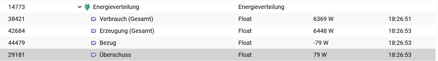

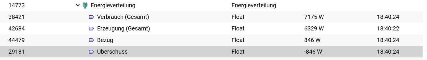

Jetzt habt ihr mich komplett abgehängt. Ich blick es nicht mehr. Ich habe laut Energieverteilung einen Überschuss von 293W obwohl sich meine Batterie aktuell mit 600W entlädt :expressionless:
Wechsel ich bei der Energieverteilung beim Batteriespeicher wieder von 2 einzelnen Variablen auf eine fürs laden/entladen. stimmt alles wieder. Ein negativer Überschuss da die Batterie entladen wird. Dürfte aber nur solange die Batterie entladen wird stimmen. Beim laden wird sie vermutlich morgen wieder falsche Berechnungen produzieren.

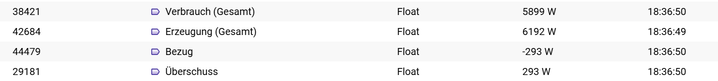

Zusätzlich ist mein Überschuss immer ca. 200W höher als er tatsächlich ist. Kann man gut sehen wenn die Batterie voll ist und alles an „Überschuss“ ins Netz eingespeist wird. Netzeinspeisung ist rund 200W niedriger als der Überschuss aus der Energieverteilung.
Ich werde mir jetzt meinen Überschuss selber berechnen und teste das morgen mal in Ruhe.

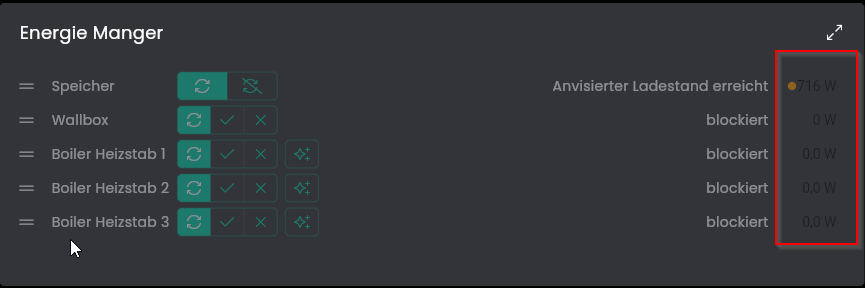

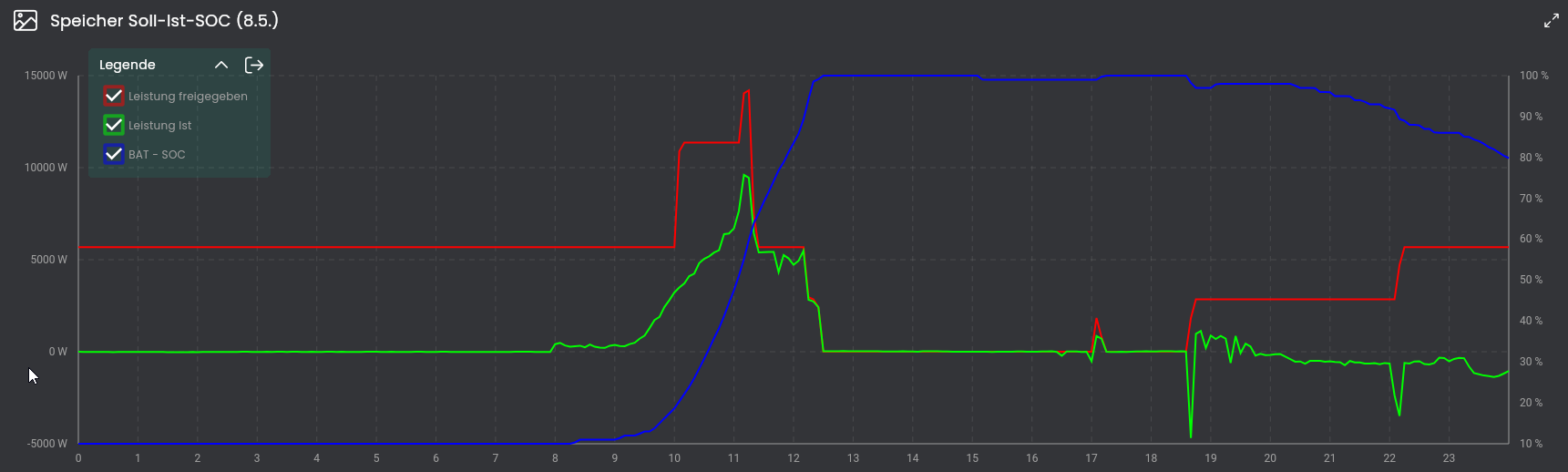

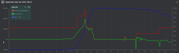

Hier ein Beispiel, wo die dynamische Regulierung des Energiespeichers gut ersichtlich ist.
Hier ist auch zu erkennen, dass teilweise schon im Bereich von 60% SOC die maximale Leistungsaufnahmen vom EMS drastisch reduziert wird. Hier wartet nun der Energiemanager, bis der Speicher deaktiviert wird (ausser ich gebe beim max. Verbrauch fix nur die 5000W ein).
Gerne lade ich nochmals ein Blatt meines Energiespeichers hoch, wo du auch ganz am Schluss und gelb markiert das Verhalten beschrieben siehst.

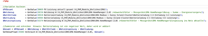

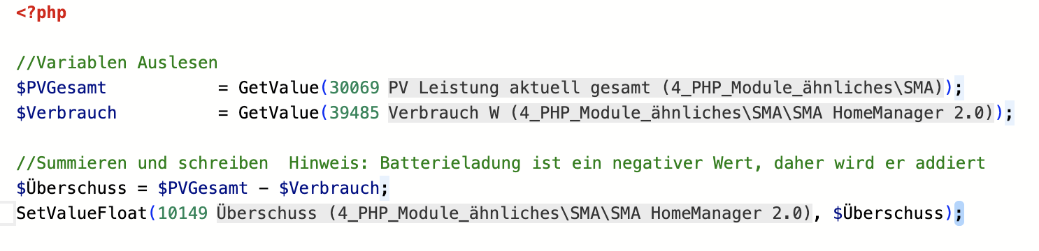

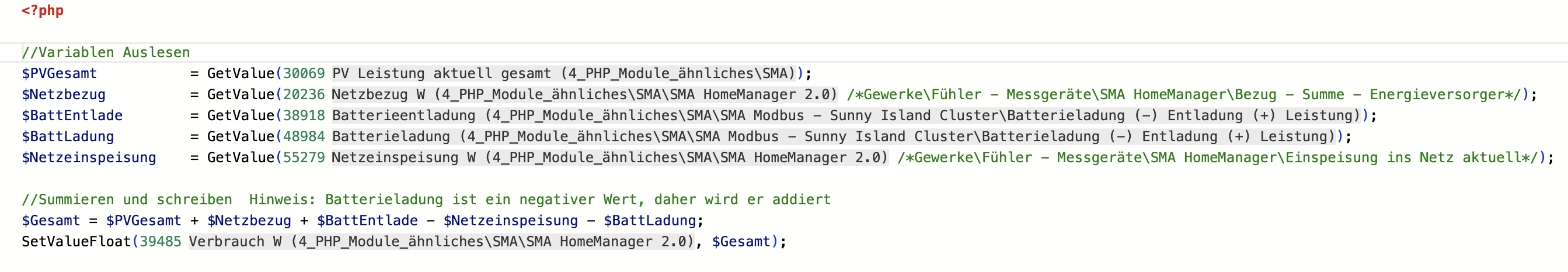

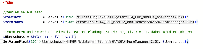

So, sehr schön. Ich bin wieder happy. Seit heute nutze ich meine eigene „Überschuss“ Variable und schon funktioniert der Energie Manager wieder richtig gut. Nur schade, dass man nicht direkt die Überschuss Variable aus der Energieverteilung nutzen kann. (Obwohl es eine Zeit lang auch damit super funktioniert hat)
Überschuss = PVGesamt - Verbrauch
So errechne ich meinen Verbrauch:

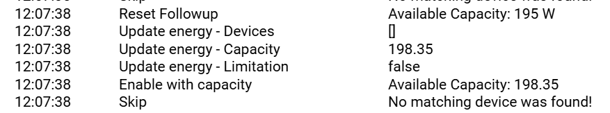

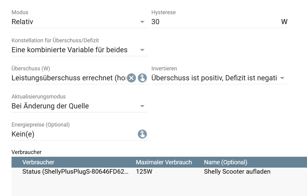

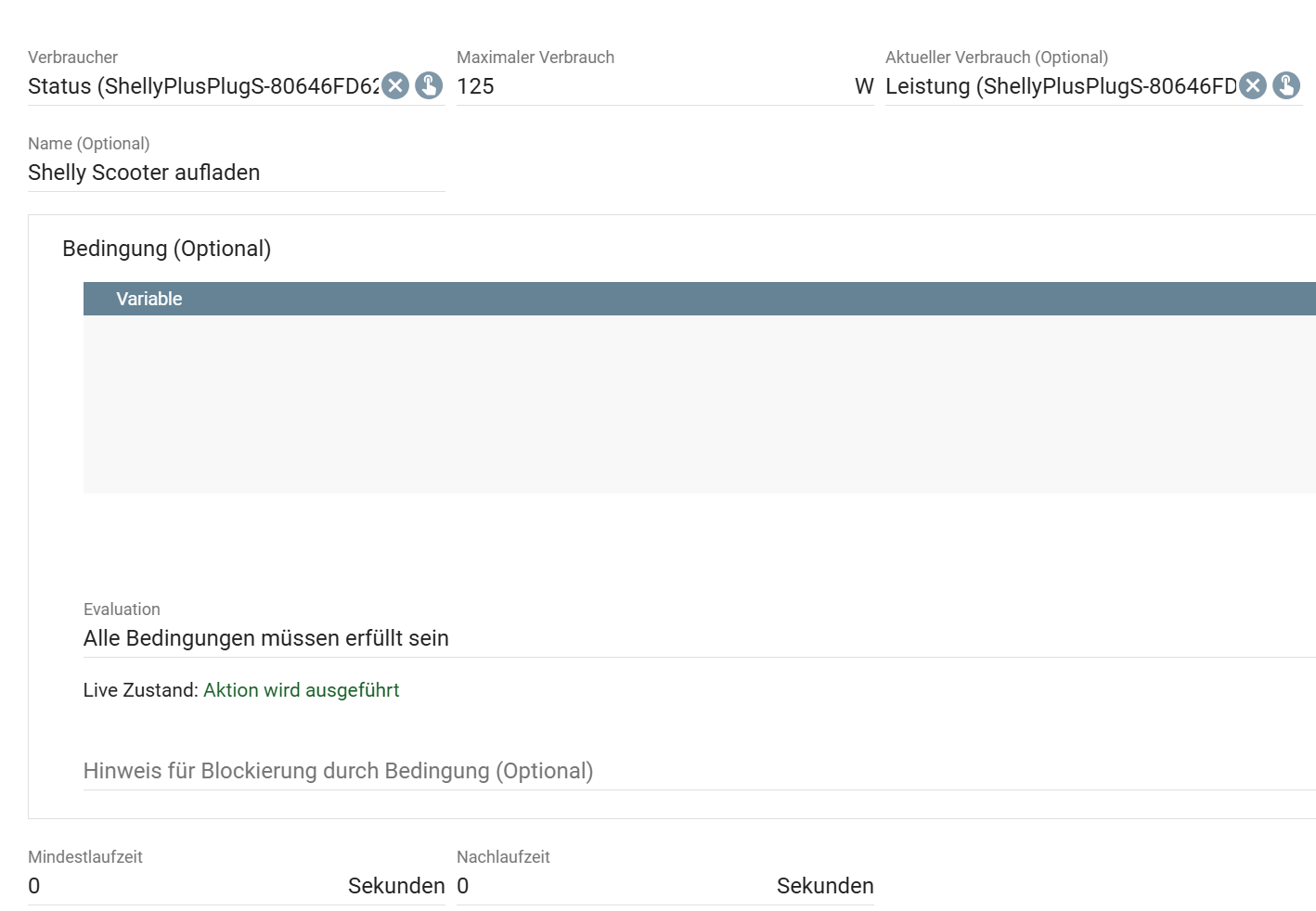

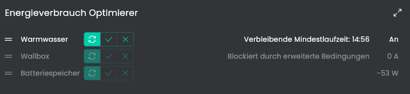

Mein Energieoptimierer welcher jahrelange einwandfrei funktioniert hat läuft seit Kurzem nicht mehr.
In kurzen Worten.
Ganz simple Konfiguration:
Modus: Relativ, Hysterese: 30W
Ein einziger Verbraucher mit max. 125W definiert.
Dieser steht nun auf „Deaktiviert, da Gerät nicht reagiert“.
Das Debug-Log sagt permanent dass genügend Leistung vorhanden wäre aber „No matching device was found!“
Was läuft da nun falsch ?
Danke euch.

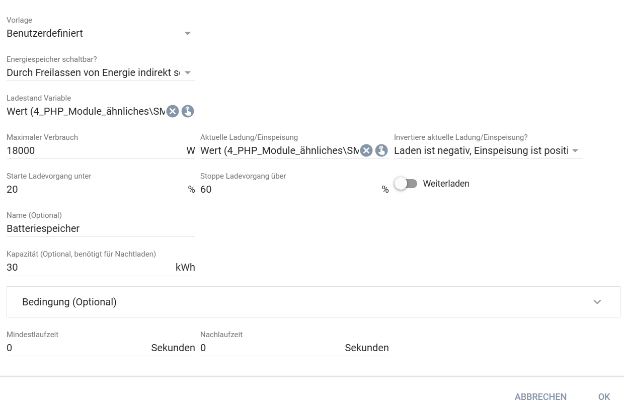

Es geht um die Ladestand-Variable. Die braucht ein wohl definiertes Maximum, damit der Energie Manager den prozentualen Ladestand auswerten kann. „dimmable“ ist da vielleicht irreführend, es geht nicht um eine Aktion, sondern darum den Wertebereich mit Minimum und Maximum abzustecken.

Nur um Missverständnisse aus dem Weg zu räumen. Mit Ladestand Variable meinst du den SOC der Batterie ? (Wenn ja schreibt das mal zum besseren Verständnis noch dazu)
Ich habe zumindest den SOC dort als Variable hinterlegt. Warumm dann diese rote Meldung ? Verstehe das nicht so ganz was du da schreibst :smile:

Genau, den SOC. Wie ist dessen Darstellung denn definiert? Die hat wohl keinen definierten Wertebereich. Falls es ein Legacy Profil ist, wird darin wahrscheinlich Minimum = Maximum sein und das klappt halt nicht.

Danke für den Tipp. Habe Battery.100 hinterlegt. nun klappts.

Das neueste Update vom EM hat irgendwas verändert. Schaltet irgendwann zwischendruch die Wallbox auf inaktiv. Hatte ich so auch noch nie. Es ist gerade bewölkt und ich habe nur eine Nachlaufzeit von 10min eingestellt. Den Timer zieht er auch schön wieder auf. Ich hab jetzt nicht die ganze Zeit den Bildschirm beobachtet, aber Wallbox stand plötzlich grad auf inaktiv.
Auch meine Warmwasserwärmepumpe wird nun auf inaktiv geschaltet. Das Verhalten ist neu und auch erst seit dem heutigen Update. Die Wärmepumpe für mein Warmwaser liefert irgendwann einfach kein Verbrauch mehr da das Wasser warm ist. (Die Wassertemperatur kann ich aber nicht messen um dem EM das irgendwie zu erzählen). Wenn das Wasser heiß ist verbraucht sie nur noch 4W. der EM hat sie bisher immer AN gelassen wenn genug Energie da war und wenn das Wasser kälter wird, läuft sie auch einfach wieder an. Aber seit heute setzt der EM die Wärmepumpe auf INAKTIV wenn sie vermutlich keinen Strom mehr verbraucht. Damit kann sie aber nicht mehr automatisch anlaufen wenn sie wieder mehr Wasser heiß machen will.
Vielleicht integriert ihr einen optionalen Schalter im EM wo man „automatisches inak“ Schalten verhindern kann. Ich will das gar nicht.

Wie schon mehrfach beschrieben: Es werden Geräte inaktiv geschaltet, die nicht reagieren. Das letzte Update hat das eigentlich nur verringert. Würden wir die nicht inaktiv schalten, würde der ganze Energie Manager hängen bleiben, das willst du noch viel weniger. Beim nicht reagieren ist der tatsächliche Verbrauch eigentlich irrelevant, es geht um die schaltbare Variable. Wenn also beispielsweise deine Pumpe mit einer boolschen Variable geschaltet wird und der Energie Manager diese auf true schalten möchte, die Pumpe aber auf false bleibt, dann kommt nach mehreren Versuchen über fünf Minuten die Inaktiv-Schaltung, damit der Energie Manager als ganzes weiter machen kann. Im Gegensatz dazu, falls sich die Variable auf true schalten lässt, der reale Verbrauch aber trotzdem bei 4W hängen bleibt, dann ist alles in Ordnung und es wird nichts deaktiviert.

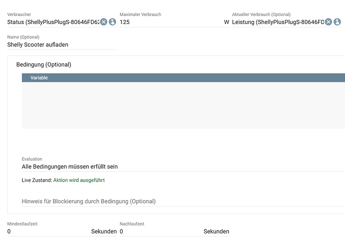

Die Konfiguration der Instanz:
und des Gerätes:
Es handelt sich um eine Shelly Plug S Steckdose welche nicht immer verfügbar ist.
Dies war aber bisher nie ein Problem.
Kann man dies umgehen? Wie komm ich von diesem „nicht verfügbar“ Status wieder weg?
Ich habe sonst keinen Verbraucher konfiguriert.
Danke dir.

Danke! Jetzt kann ich den Fehler nachstellen. Der Fehler liegt bei uns: Die Wallbox ist durch Mindestlaufzeit gesperrt und es ist nicht genug Energie vorhanden. Da der reale Verbrauch aber über dem Minimum liegt (Real: 4197, eingestellte Soll-Leistung: 4140), schaltet der Energie Manager die Sollbox wiederholt auf ihr Minimum, bis nach 5 Minuten das Gerät inaktiv geschaltet wird. Ich arbeite am Fix, das soll so natürlich nicht sein!
Ah, ja, das ist untergegangen, da kümmere ich mich auch heute drum
Ja ich verwende den Shelly mit dem Modul von @KaiS. Dort gibt es einen Ident / Variable namens „Reachable“ welche nach ca. 2-3 Minuten auf Offline geht wenn das Teil nicht mehr erreichbar ist.
So lässt sich das ganze sehr gut als Bedingung aufnehmen und funktioniert auch wieder → Dankeschön.
