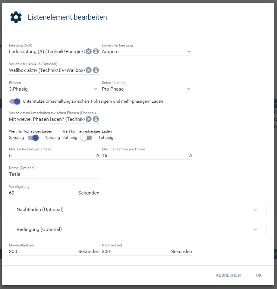

Hier meine Konfig aktuell:

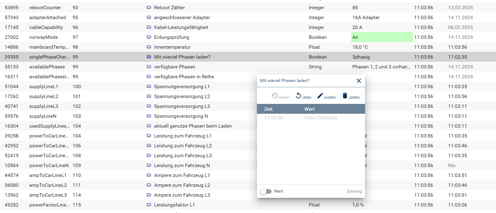

Hier die Wallbox bzw. der Wert fürs Phasen Umschalten

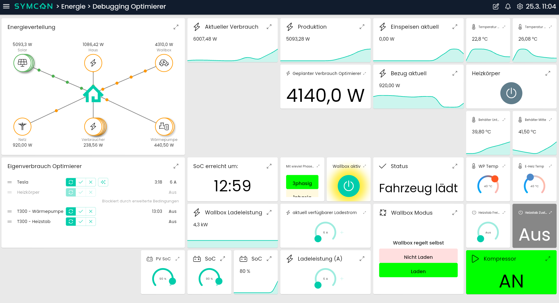

Und hier die Übersicht:
Für mein Verständniss sollte er nicht mit 3 Phasen laden. Im Debug ist ersichtlich dass er eine Negative Capacity erkennt, aktiviert aber trotzdem die 3 Phasen.
dump.txt (150,7 KB)
Am Anfang vom Dump wird das Auto bereits mit 3 Phasen geladen. Und da es eine entsprechende Nachlaufzeit hat, bleibt es dann auch erst einmal auf 3 Phasen. Zwischendurch ist dann ja auch im Dump wieder genug Energie, wodurch die Nachlaufzeit von 5 Minuten wieder aufgezogen wird. Könnte das zu deinem beobachteten Verhalten passen?

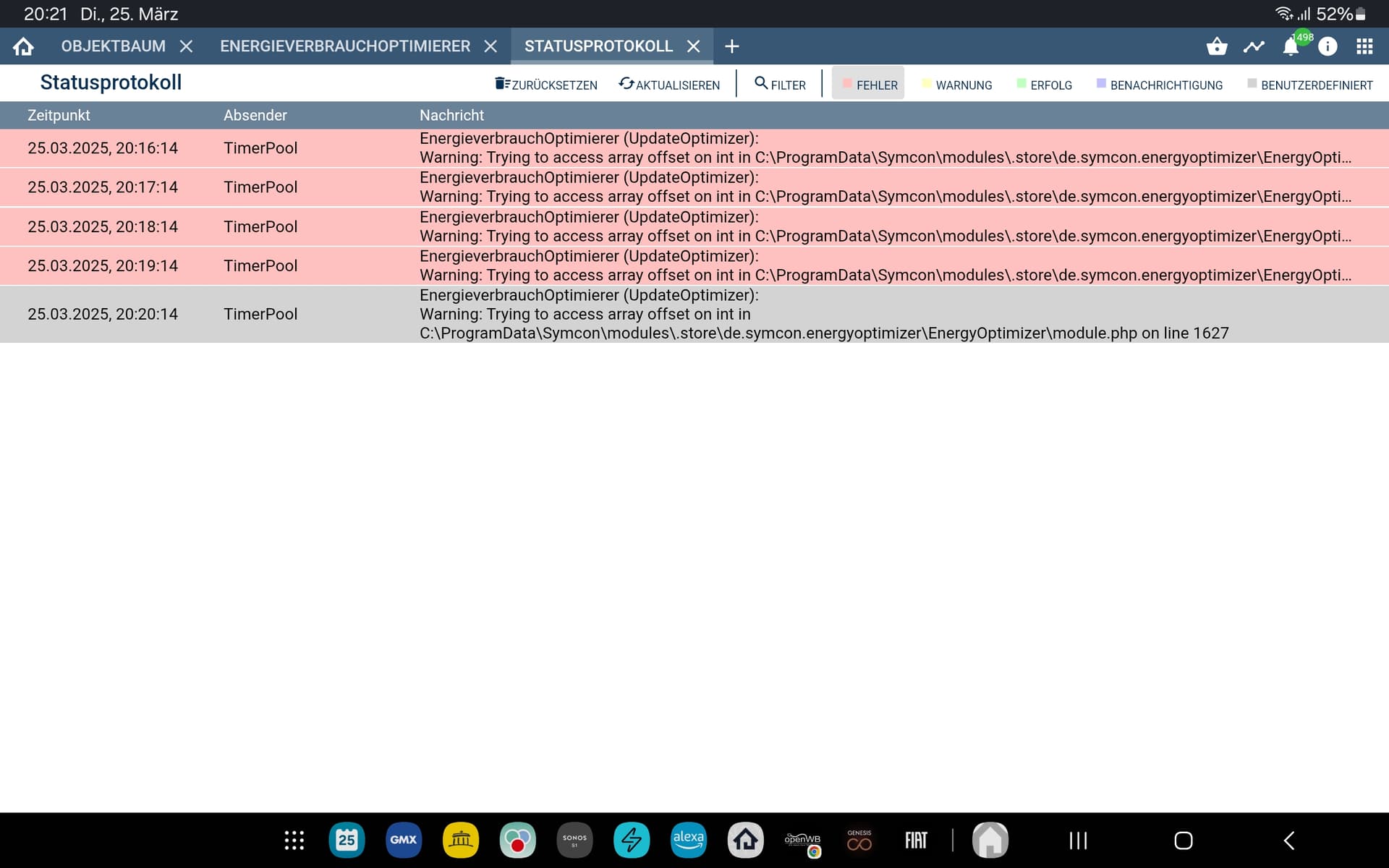

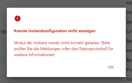

Ich hab eben das Update installiert, kann nun den Optimierer nicht mehr öffnen, im Status folgende Meldung:
25.03.2025, 14:19:35 | PHPLibrary | Registriere Funktion… Reflection parse error:
Warning: „continue“ targeting switch is equivalent to „break“. Did you mean to use „continue 2“? in C:\ProgramData\Symcon\modules.store\de.symcon.energyoptimizer\EnergyOptimizer\module.php on line 1140
{„isStrict“:false}
Screenshot 2025-03-25 142140
EDIT:
Kommando zurück, hab das Modul nochmal neu Installiert. Fehler ist jetzt verschwunden.
Zu dem Thema 1 bzw. 3 Phasig: Der Optimierer hat tatsächlich im Verlauf dann auf 1 Phasig runtergeschalten. Ich muss also noch etwas mit den Werten der Verzögerung bzw. Laufzeit experimentieren.
Gleiches Phänomen hatte ich auch, ein erneutes Installieren hat auch bei mir den Fehler behoben.
Bei mir auch
Gruß Stefan
Gut, dass es so einfach zu lösen ist, aber dann scheint da etwas nicht ganz korrekt zu laufen… Ich schaue mal, was da los ist
Edit: Ich habe nochmal einen Hotfix hinterher geschoben, womit der Fehler hoffentlich für alle die jetzt noch installieren erledigt sein sollte.

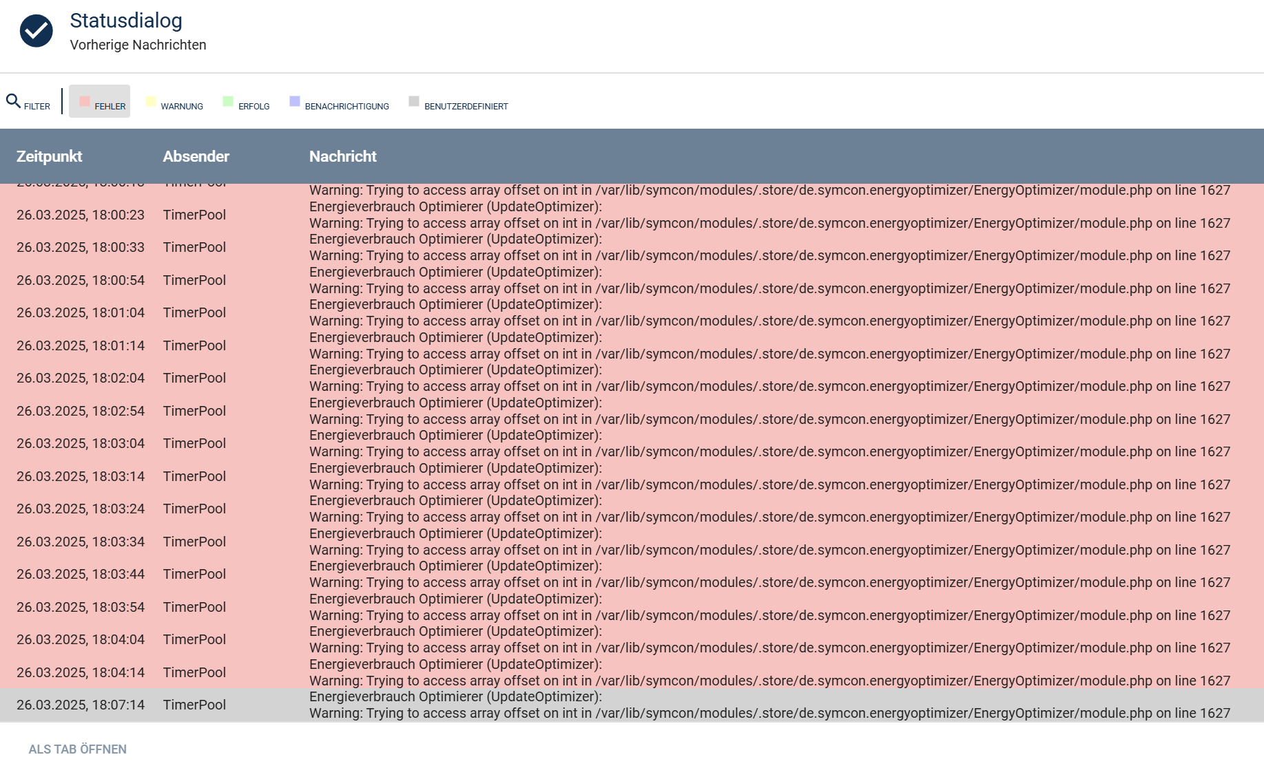

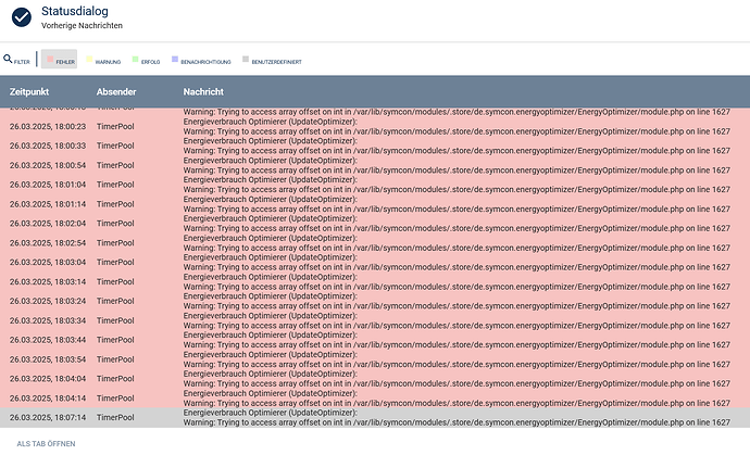

Habe eben das Modul aktualisiert, nun kommen folgende Fehler.
bei mir auch dieser
26.03.2025, 17:11:56 | TimerPool | EnergieverbrauchOptimierer (UpdateOptimizer):
Warning: Trying to access array offset on int in /mnt/data/symcon/modules/.store/de.symcon.energyoptimizer/EnergyOptimizer/module.php on line 1627
hier auch
Hmm, genau so sollte es eigentlich funktionieren.
Die Fehler schaue ich mir auch nochmal an, mal schauen was da los ist
@mb-stern So, beim nicht schaltbaren Energiespeicher bekomme ich keinen Fehler. Was kommt denn genau bei dir?
@mknee @matterazi @thezepter Ich glaube ich habe die entsprechende Stelle gefunden. Die sollte aber rein kosmetisch sein. Ich vermute, die kollidiert immer mit einem „Capacity is zero. Nothing to do“ im Debug Log? Denn in dem spezifischen Fall hatte ich nicht auf ein neues intern verwendetes Format angepasst, wodurch der Fehler kommen sollte. Hotfix ist online, ihr könnt also gerne schauen, ob die Meldung jetzt weg ist.

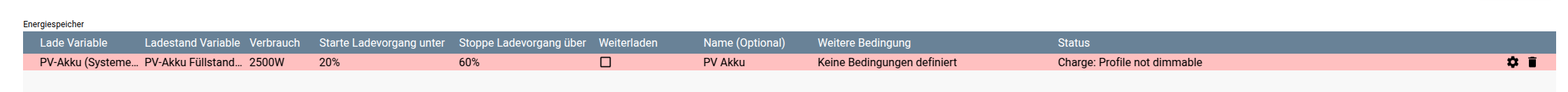

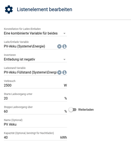

@Dr.Niels

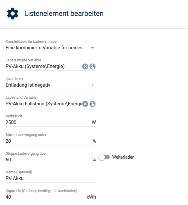

habe eben nochmal den (passiven) Akku hinzugefügt:
Nachdem speichern:
Das sieht nicht nach Erfolg aus.
BlackOrca
Wie sieht denn das Profil aus? Unabhängig von aktiv oder passiv braucht die Variable einen negativen Minimalwert und einen positiven Maximalwert, damit das entsprechend ausgewertet werden kann.

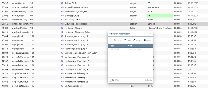

kannst du mir noch sagen wie ich die Alfen eve singel pro richtig mit dem Optimierrer konfiguriere um die Phasenumschaltung zu nutzen.
DIe Alfen hat eine Variable für die Umschaltung 1P3P (werte 1 und 3)
aber dann zwei weitere Variablen für je die 1P Soll- Leistung und 3P Soll-Leistung. Wie kann ich das machen ? Im Optimierer ist ja nur eine Sollleistung möglich oder ?
Ja, genau, es ist eigentlich nur eine Sollwert-Variable vorgesehen. Für den Moment müsstest du dir also mit einer Hilfsvariable weiterhelfen, welche die Leistung weitergibt.
Hi matterazzi, du kannst dann den Wert in Ampere direkt in der Wallbox setzen. Das ist mit der aktuelle Beta möglich. Die virtuellen Variablen mit der Leistung brauchst du nicht mehr.
@Dr.Niels
ahh, alles klar. Das fehlt tatsächlich bei mir. Ich bin davon ausgegangen das, mit der Wahl „eine kombinierte Variable für beides“ und mit der Angabe des „Verbrauch“ das das Modul alles hat was es braucht.

Muss ich noch Starte Ladevorgang unter und Stoppe Ladevorgang über für irgendwelche Magic, für passiven Speicher angeben?
Ich würde mir mehr wünschen das die UI einen guten Job macht und den User abholt.
Mir fällt da z.b. ein das man als erstes (Jetzt immer noch im Speicher bereich) auswählt „Passiv Speicher“ oder „Aktiv Speicher“. Und dann ändert sich das Form auf das was dann benötigt wird. z.B. ist dann „Verbrauch“ nötig? Das Profil gibt ja jetzt an das in meinem Fall 2500 W Positiv das max wäre?!
