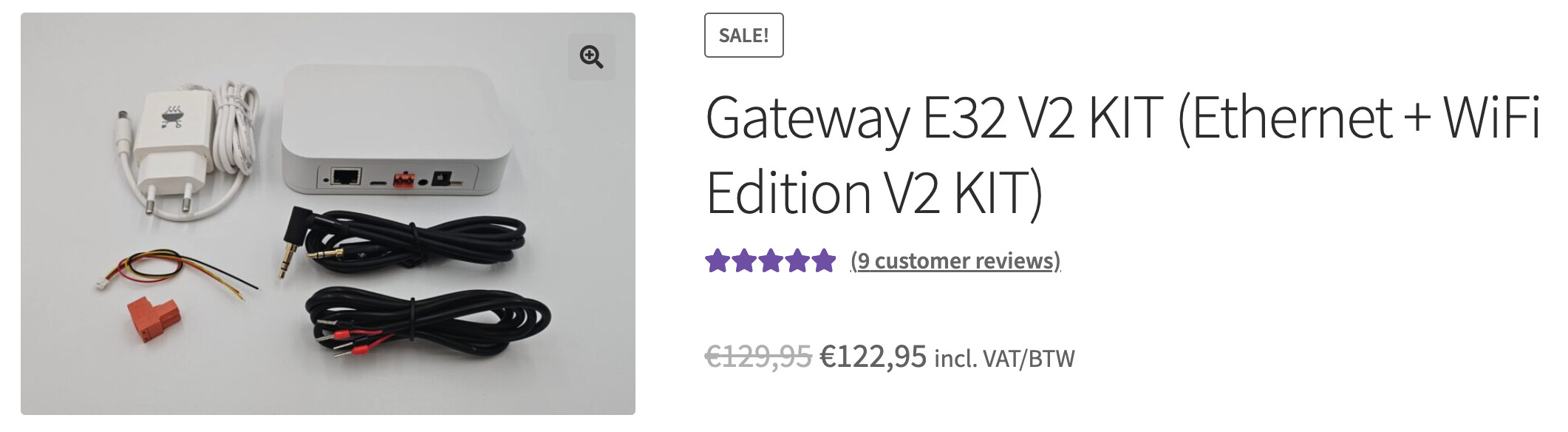

Servus,
ich möchte das nochmal aufbringen. Bei den Holländern hab ich das gefunden, das sollte passen, oder?
Und die Daten hab ich dann via MQTT im Zugriff so wie ich Euch verstanden habe?
Danke! Cheers Seppm
Das ist das gleiche Gateway, das ich zur Zeit eingebaut habe. Ich habe es per MQTT eingebunden.
