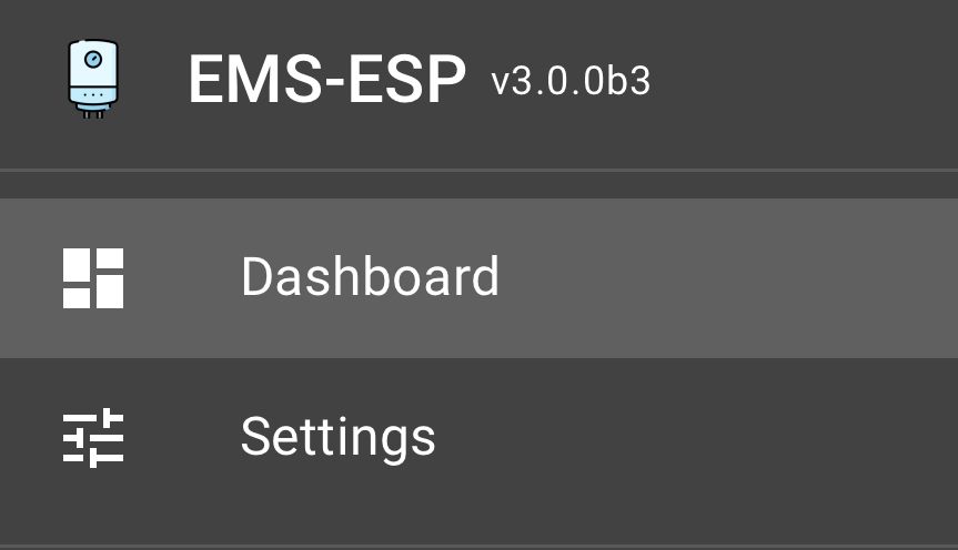

Ich spiele die Tage etwas mit dem Teil herum und teste auch die letzten Firmwareversionen. V3.0.1b3
In den MQTT Settings kann man nun das Format der Boolean festlegen. Finde ich deutlich praktischer als on/off.
Nachteile gibt es aber auch. Bei mir änderten sich auch manche Feldbezeichner. Das verwirrt anfangs etwas.
Nun hab ich auch den Haken für Nested Format gesehen.
