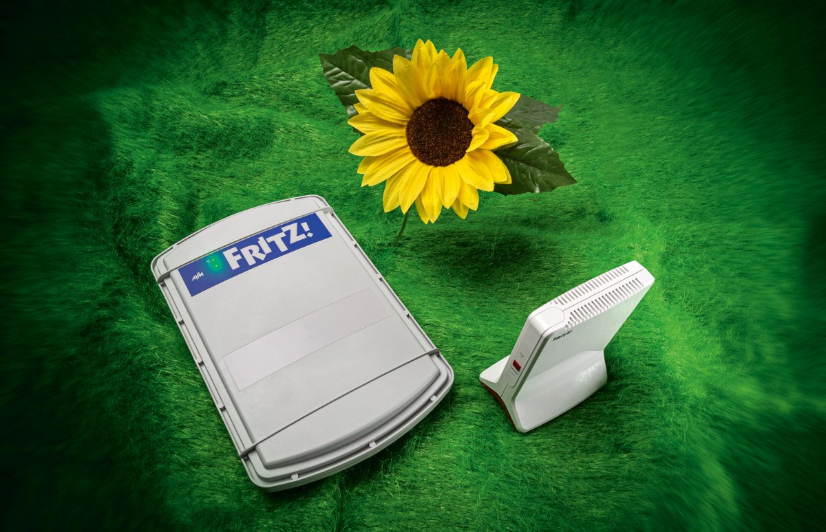

… und den Artikel hatte ich auch gerade gesehen, kann ihn aber nicht ganz lesen …
Aber so ein Umbau bringt mich da schon auf eine weitere Idee, das ganze POE fähig zu machen.

weiss jemand, was das für ein Gehäuse war, was die beim dem Umbau in der C’t verwendet haben?
Dann würde ich ggf. das mal versuchen, ggf. auch mit zusätzlichen Antennen …

Keiner ein c’t Abo, der mir sagen kann, welches Gehäuse sie da verwendet haben?
edit: ich glaube ich habe es gefunden …
i-Mark Identec Solutions
Genauer Identec Solutions i-Mark 2 PS
