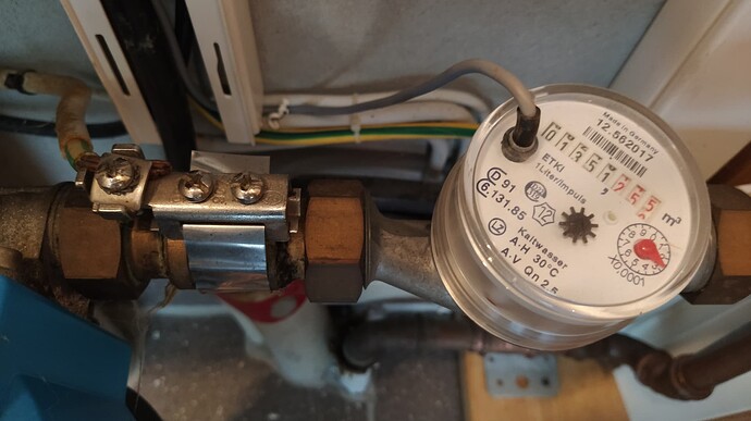

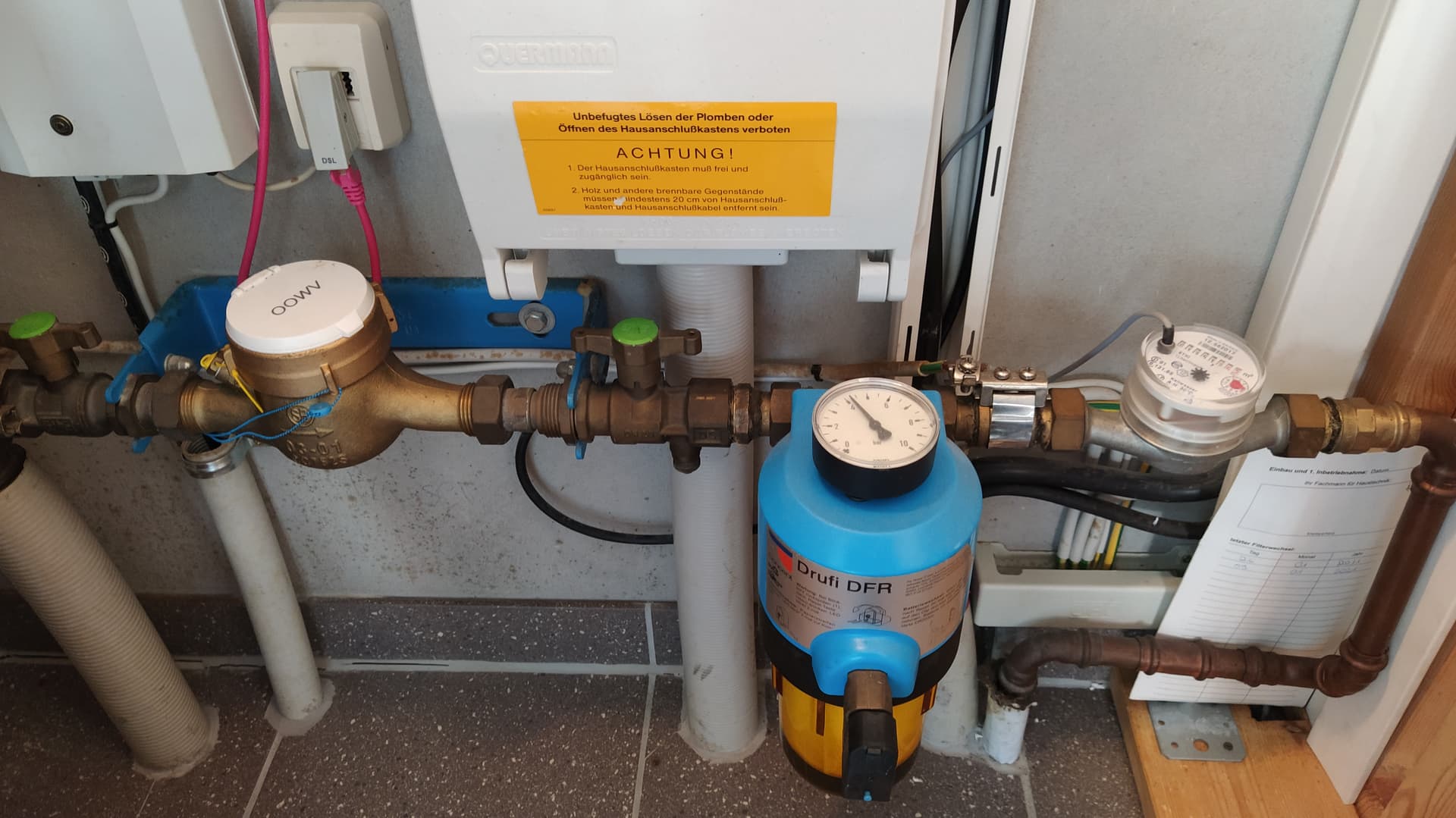

Habe mal die Bilder von meinem Aufbau hochgeladen. Der Impulszähler läuft zwar auf einen KNX-Eingang aber das ist ja egal.
Genau so habe ich es auch vor.
