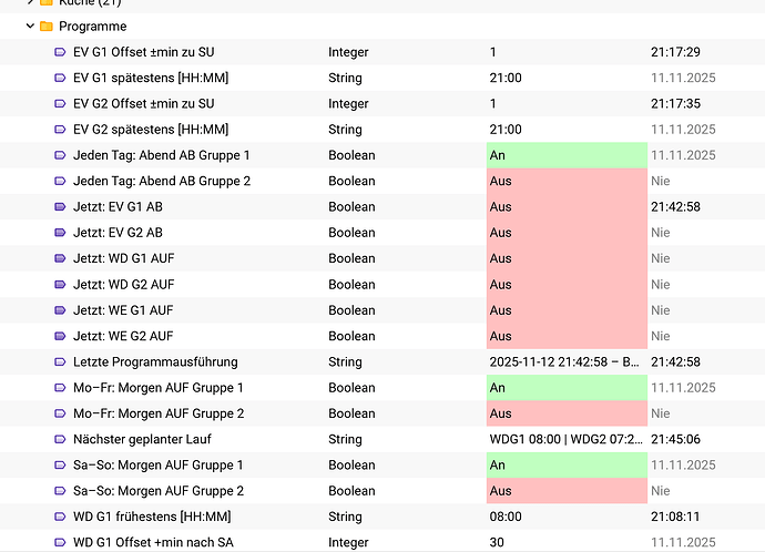

Erste Rückmeldung. Yubii Home Pro 3 angekommen, unsere 13 Jalousie/Storen angelernt. Mit GPT einige Skripte erstellt, welche die Antriebe in IPS abbilden und steuern lassen. War soweit eigentlich ganz simpel. Es ist sicher noch nicht “sophisticated” aber es funzt. Wenn Du willst, kann ich Dir die Skripts überlassen.

Gib mir noch ein paar Tage, dann kann ich Dir meine Installation zur Verfügung stellen. Stand heute sind es -6 Skripte, die dann alles installieren und am Laufen halten. Nach der Installation muss man “nur”noch in den Skripten ein paar ID Nummern aus IP Symcon anpassen, die Gruppen definieren/Anpassen und die Nummern der Jalousien aus Fibaro hinterlegen.
Ich kann jede Jalousie (ich nenne sie Storen) manuell auf/ab Fahren und stoppen.
Zudem habe ich gewisse Storen gruppiert (Alle, EG, UG, Wohnzimmer, Schlafzimmer, etc.) und kann dann diese Gruppen zusammen steuern.
Herzstück ist aber die “Zeitschaltung”:
  • Am Mo. - Fr. Morgen fahren die definierten Storen (ich kann zwei verschiedene Gruppen so fahren lassen) bei Sonnenaufgang +/- eine von mir bestimmbare Offset Zeit, frühestens aber zu einer von mir bestimmbaren Zeit hoch.
  • Für Sa. und So. kann ich (so wie oben) andere Zeiten einstellen.
  • Jeden Abend fahren die definierten Storen (auch zwei verschiedene Gruppen) bei Sonnenuntergang, +/- eine von mir bestimmbare Offset Zeit, spätestens aber zu einer von mir bestimmbaren Zeit herunter.
  • Es gibt eine Automatikpause, mit der einfach die Automatiken pausiert werden können.
  • Eine Brandalarmvariable lässt alle Storen hochfahren, wenn diese ausgelöst wird.
  • (das ist der aktuelle Stand der Dinge).
Was ich noch nicht in den Griff bekommen habe ist eine “Lüftungsschaltung”, welche die Storen z.B. am Morgen nicht ganz hochfährt sondern zunächst nur in der Lüftungsstellung stehen lässt. Mein Problem ist aber eher die Hardware, meine Elero Jalusien (Combino 868 JA (oder so)) melden keine genauen Positionen zurück und ich hatte noch nicht die Muse die Favoritenpositionen (z.B. Lüften und 50 oder 80% geöffnet) in den Storen einzustellen.
Wenn Du gerade noch gute Ideen hast, was noch fehlt, bitte mitteilen.
Ein kleiner Vorgeschmack
LG aus der Schweiz
Dani
Ich lade hier einmal meine Installation hoch ( ChatGPT et al sei Dank), mitsamt einer mehr oder wengi ausführlichen Anleitung.
Installation / mein System:
  • IP Symco
  • Yubii Home Pro 3 mit 13 angelernten Elero Jalousiemotoren (bidirektional).
    • IP Adresse bekannt
    • Benutzername und Passwort bekannt
    • Nummern (ID) der angelernten Storen sind bekannt
  • Optional: Homematic (Raspberrymatic) mit 3 Rachmeldern
Mit der Installation können die (Jalousien) Storen
  • Einzeln oder in selbst definierten Gruppen manuell gesteuert werden (auf, ab, stop)
  • Am Morgen Mo. - Fr. die Storen automatisch geöffnet werden, abhängig von Sonnenaufgang, definierter Offset Zeit und früheste Öffnung (zwei separate Storengruppen sind vorgesehen)
  • An den Wochenenden (Sa/So) gilt das obige (auch für zwei separate Storengruppen möglich)
  • Am Abend bei Sonnenuntergang, +/- Offest Zeit, spätestens zum definierten Zeitpunkt, fahren die definierten Storen herunter (zwei separate Gruppen sind vorgesehen).
  • Im Branfall fahren die definierten Storen automatisch hoch.
Im Zipfile sind die Skripte, eine Anleitung und zwei Screenshots enthalten.
Das ganze ist im Entwicklungsstadium und ich kann sowieso keine Garantie übernehmen. Für konstrktive Anregungen und Inputs etc. bin ich dankbar.
IP Symcon - Elero Yubii Storensteuerung.zip (328,8 KB)

PS: Bei mir harzt es noch in der Feinabstimmung (z.B. ein Lüftungsprogram und die Ansteuerung von Favoriten etc. Das liegt aber vor allem daran, dass ich es noch nicht geschafft habe, die Positionen im Motor selbst und/oder in Yubii pro Store einzustellen)
