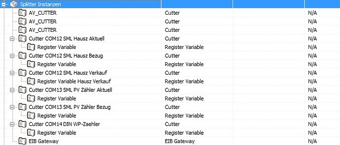

Da mir dieser Thread und das Howto für SML von mr_cg bei meinem Projekt sehr weitergeholfen hat möchte ich meine Erkenntnisse hiermit auch weitergeben.
Ausgangsbasis:
1x Hager Zweitarif-eHz mit DIN-Ausgabe über Front-IR für die Wärmepumpe
1x EMH eHz mit SML-Ausgabe über Front-IR. Bezug PV-Anlage
1x EMH Zweirichtungs-eHz mit SML-Ausgabe über Front-IR. Haushaltsstrom.
Verwendete HW:
Als optische Kommunikationsköpfe (OKK) habe ich mich für die günstige Variante entschieden --> Sucht nach „Schnittstellenadapter Voltcraft Rs-232“ bei Conrad oder Voelkner. Der kostet jeweils 9,95€ und kann genauso viel wie die Teile für 70€ und mehr.
Um 3 COM-Ports anzuschließen hat mein Server leider nicht genügend Kapazitäten. Deswegen habe ich mich als COM-Adapter für die LAN-Variante Exsys EX-6034 entschieden. Derzeit verwende ich ihn mit der virtuelle COM-Port-SW und nicht über ClientSocket. Der Grund dafür ist das die OKKs über den DTR-Pin mit Strom versorgt wird und ich diesen SW-seitig über ClientSocket nicht schalten kann. Man müsste dann die OKKs anderweitig versorgen.
Umsetzung:
Die Umsetzung erhebt keine Anspruch darauf toll programmiert zu sein, sie soll einfach nur denjenigen weiterhelfen die ähnliche Probleme haben wie ich. Ausserdem sind die Skripte noch in ständiger Entwicklung
Ich starte alle x Sekunden ein Skript („Hole Zählerdaten“) das die OKKs einschaltet indem DTR eingeschaltet wird. Die Daten werden über den IO-Port, den Cutter und die Register Variable an ein Skript weitergegeben und dort ausgewertet. Die SML-Zähler haben jeweils einen eigenen Cutter und Skript für jede Funktion. Der DIN-Zähler von Hager wird mit einem Gesamtskript ausgelesen wie es hier gepostet wurde.
Probleme hat mir der Zweirichtungszähler von EMH gemacht. Der zeigt die aktuelle Leistung an die gerade durch den Zähler läuft. Egal in welche Richtung! Das versaut natürlich die ganzen Daten meines aktuellen Leitungswertes und muss mit Programmkonstrukten irgendwie umgangen werden. Ich habe bei der Support-Mailadresse von EMH angefragt aber nur eine unbefriedigende Antwort bekommen:
„Aus Datenschutzgründen dürfen wir ihnen keine Auskunft erteilen. Bitte wenden sie sich an ihr EVU.“
Ich umgehe das aktuell indem ich ein weiteres Skript starte das mir den aktuellen Leistungswert berechnet aus der PV-Leistung und der Haushaltsstromleistung. Ob Letzterer positiv oder negativ ist erfahre ich indem ich den Zählerstand „Verkauf“ des Haushaltszählers vergleiche und schaue ob er steigt. Wenn ja, dann fleißt der Strom ins Netz und ich muss die PV-Leistung subtrahieren. Da die Lösung nicht wirklich zufriedenstellt möchte ich das Skript aktuell noch nicht hier einstellen. Ich bin für bessere Lösungsvorschläge dankbar!
Ich hoffe ich kann dem ein oder anderen mit dieser Beschreibung weiterhelfen.
