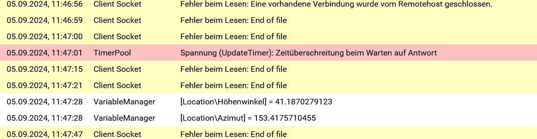

Danke für Deine Nachricht … habe ich ausprobiert. Im DEBUG-Modus wird nichts angezeigt. Auch keine Nachricht, dass die Aktualisierungs-Meldung abgesetzt wurde.
Komisch … es kommt an nur die o.a. Feldermeldung …

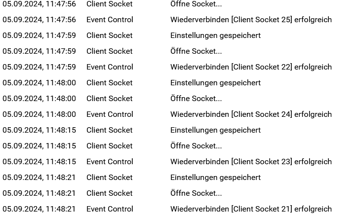

Danke für Deine Nachricht. Ich habe das Gateway von Netzstrom getrennt und anschließend wieder eingesteckt. Leider wurde ein Zähler nach wie vor nicht erkannt.
Nach dem Neustart der VM Windows und damit IP-Symcon wurden die Zähler wieder ca. 6 Stunden erkannt … nun wird schon wieder ein Zähler nicht mehr ausgelesen.
