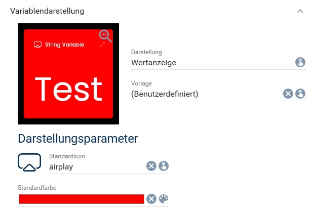

Aber warum nutzt Du nicht die neue Wertedarstellung …

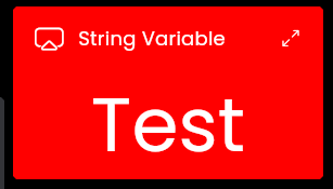

Sieht dann in Visu so aus …
Falls du Anforderungen hast, für welche Strings du einfärben möchtest, dann hole auch gerne hier aus. Wir können prinzipiell ja die Darstellung erweitern, da sind wir ja viel flexibler als bei den alten Profilen :slight_smile: Und auch wenn reguläre Ausdrücke für Profi-Nutzer klasse sind, vielleicht können wir die Features ja trotzdem so einbauen, dass sie für jeden nutzbar sind.
