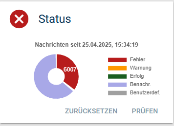

na wenn es läuft ist doch gut, evtl würde ich das echo dann auskommentieren wenn alles passt, da sonst im Log jedesmal eine Meldung kommt: geh mal auf Prüfen
da kannst du das dann sehen. (Meine 6000 Fehler kommen von einer fehlenden Reaggregation)
