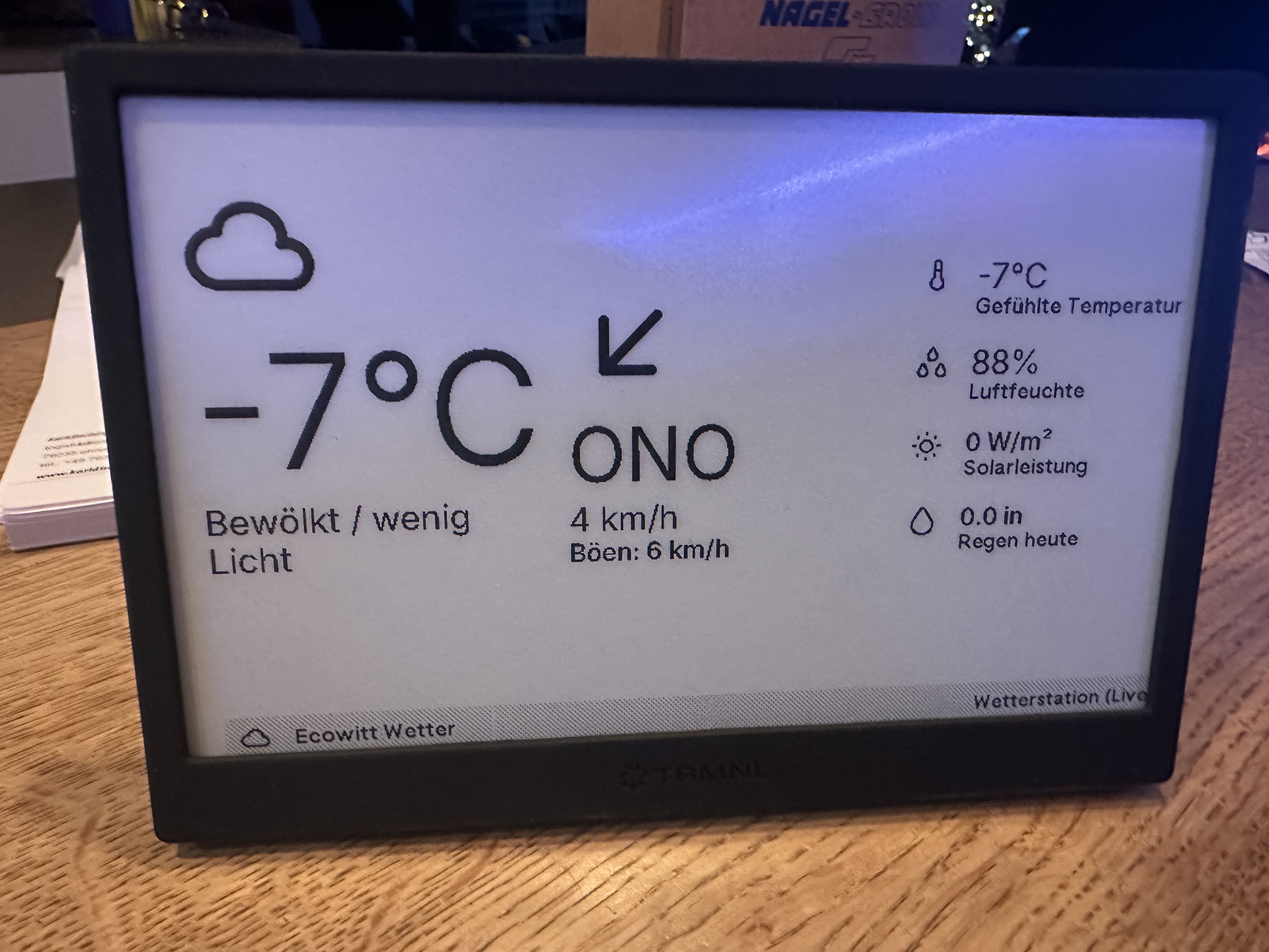

Moin zusammen, ist da schon wer von Euch am testen/basteln oder wenigstens drüber gestolpert:
Minimalistisches E-Ink Display zur Darstellung von Image-Dateien mit biszu 6 Monaten Batterielaufzeit.
Bedienung/Beschickung über Server(hosted oder lokal) und mit App-Verbindungen zu Google-CAl usw. sowie „Rezepten“ für Multiviews und Tageszeiten ganz spannend.
Wie wärs denn hier mit einer Visu von (trägen) IPS Werten und Meldungen ?!

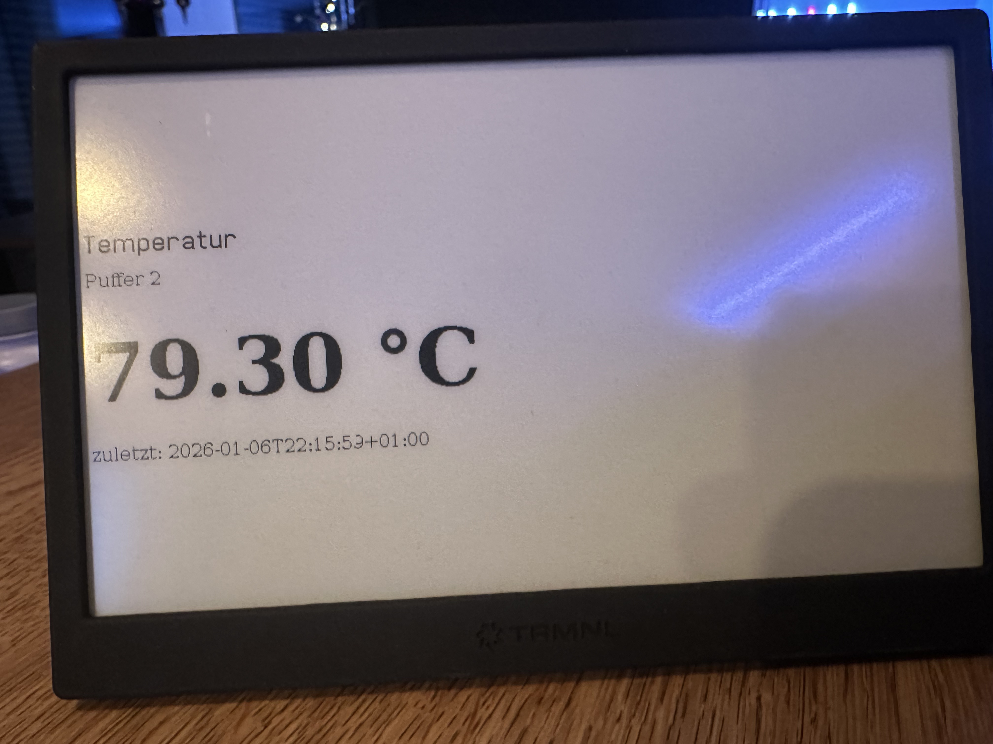

So, das Ding läuft jetzt auch mit dem Ziel träge Werte aus Symcon und z.b. Stundenpläne der Zwerge auszugeben.
Hier ist eine knappe Kurzanleitung:
:white_check_mark: TRMNL erfolgreich mit IP-Symcon anbinden (Webhook-Ansatz)
Ich habe TRMNL erfolgreich an IP-Symcon angebunden.
Entscheidend ist der Webhook-Ansatz mit korrekt verschachteltem Payload und passendem Markup.
:one: TRMNL: Private Plugin anlegen
  • TRMNL → Private PluginBuild your own
  • Strategy: Webhook
  • Plugin speichern
  • Webhook URL unten kopieren
    (Format: https://usetrmnl.com/api/custom_plugins/``<UUID>)

:white_check_mark: Ergebnis
  • Webhook-POST kommt an (HTTP 200)
  • Variablen erscheinen in Your variables
  • TRMNL zeigt die Werte zuverlässig an
:backhand_index_pointing_right: Fazit:
Der Webhook-Ansatz funktioniert stabil mit IP-Symcon, wenn merge_variables korrekt verwendet und das Markup passend aufgebaut ist.
Getestet mit Temperatur-Variablen inkl. Einheit über GetValueFormatted() – läuft sauber.
