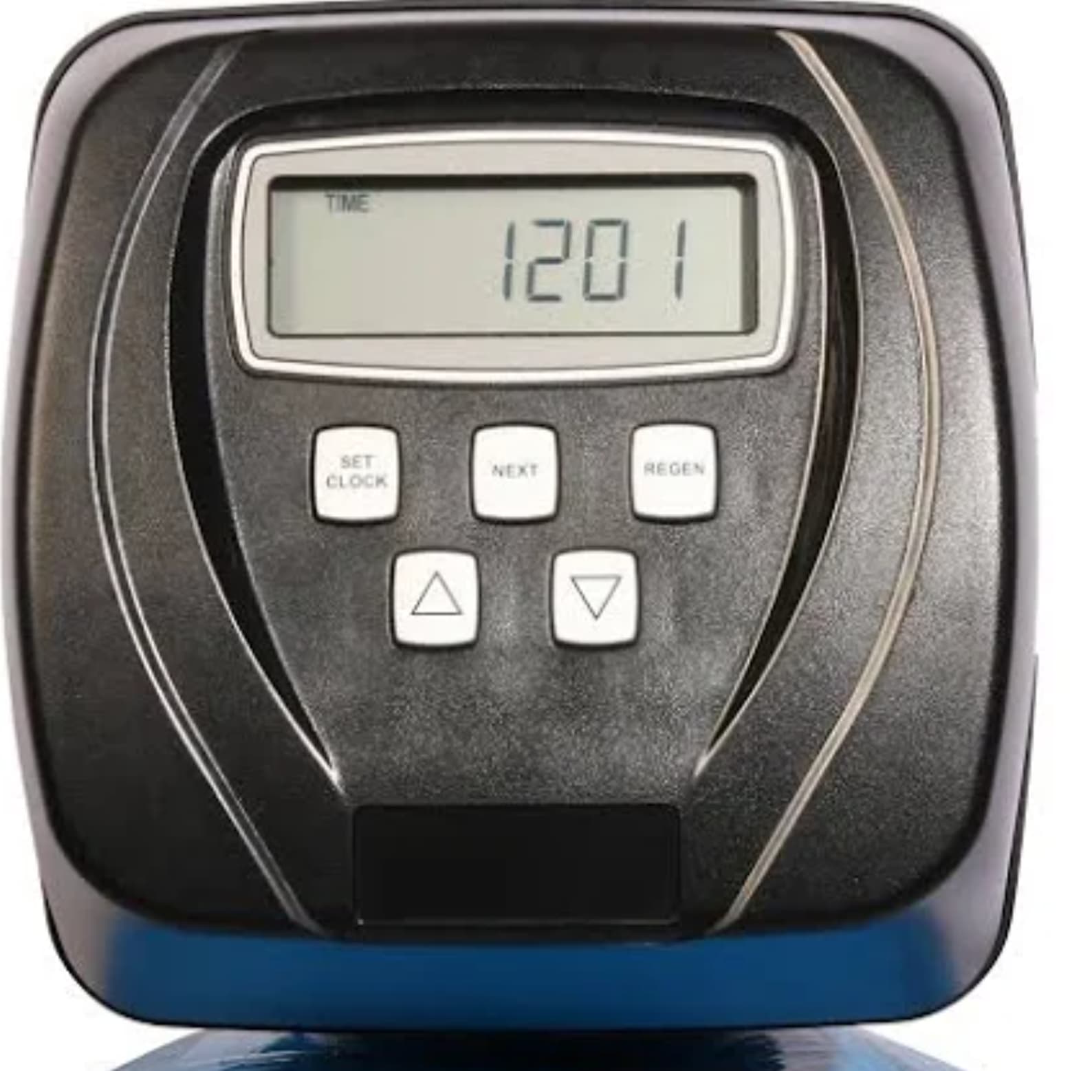

Durchfluss Enthärtungsanlage mit Clack Ventil WS1 CI
kurzer Tipp, für alle, die eine Anlage mit o.a. Ventil haben. Das sind eine Menge am Markt. Ich habe eine AQMOS CM-32 im Einsatz. Da das Teil natürlich auch den Wasserdurchfluss misst, wollte ich daran gerne teilhaben.

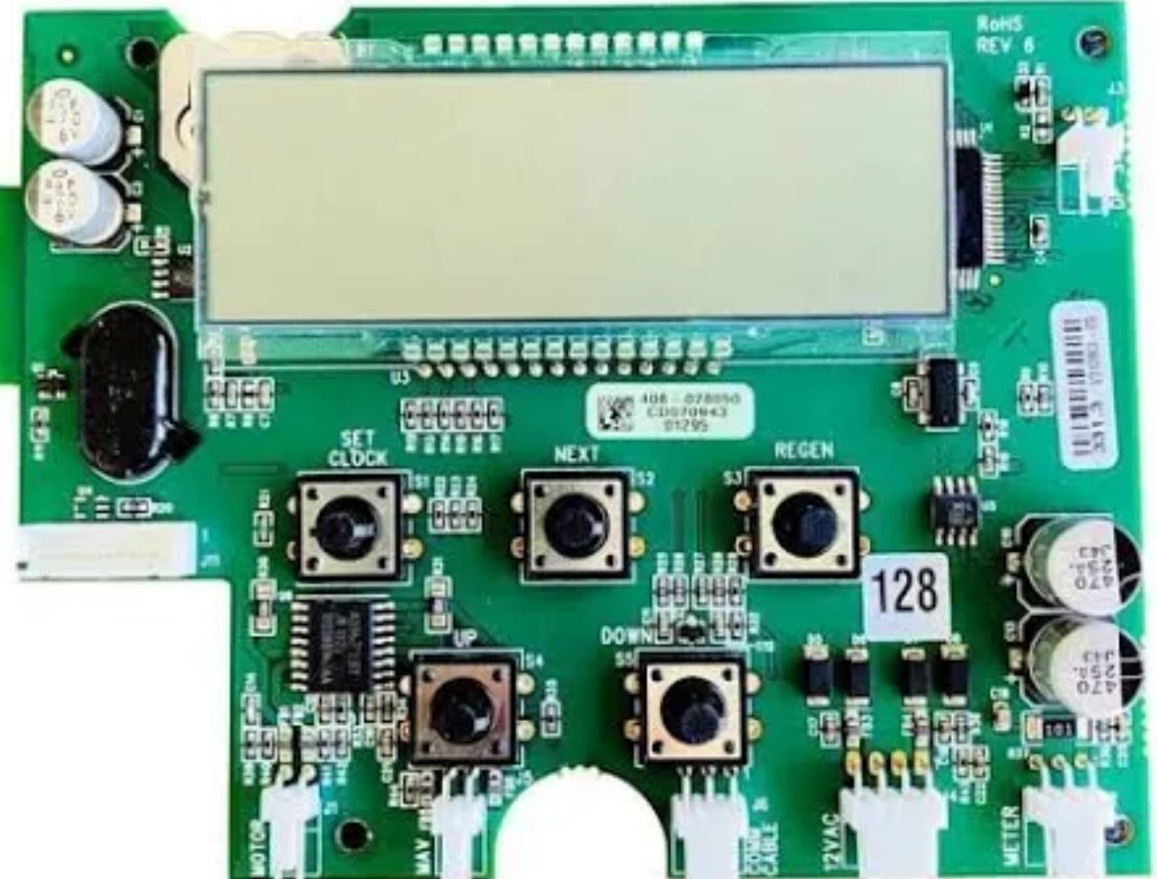

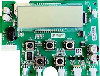

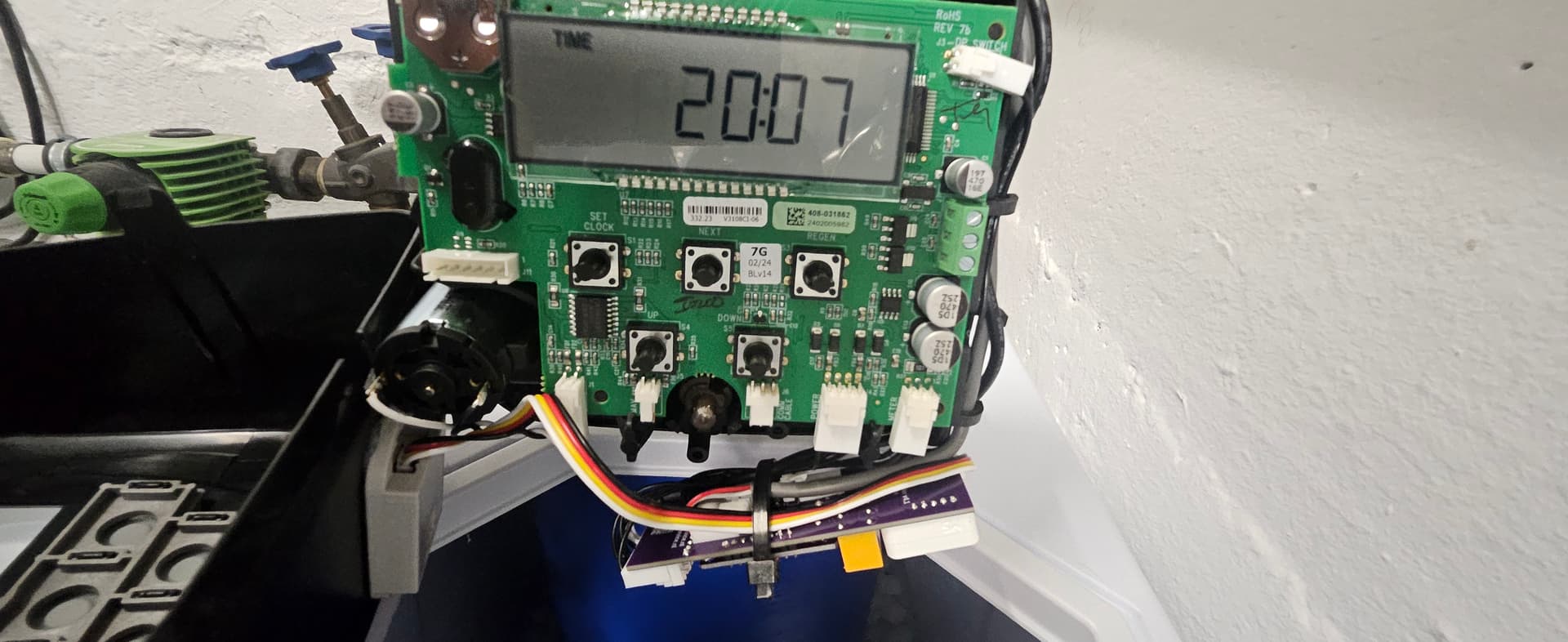

Die Platine verfügt über eine S0-Schnittstelle auf der Platine unten ganz rechts mit der Bezeichnung METER. Die weiße und die schwarze Ader senden Impulse vom Durchflussmesser, der etwas weiter hinten in der Anlage verbaut ist. Diese kann man anzapfen und an eine Messeinheit, z.B. IP-SYMCON EKM, weiterleiten.
Die Anlage scheint 20 Impulse pro Liter Wasser zu senden.

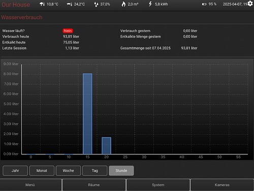

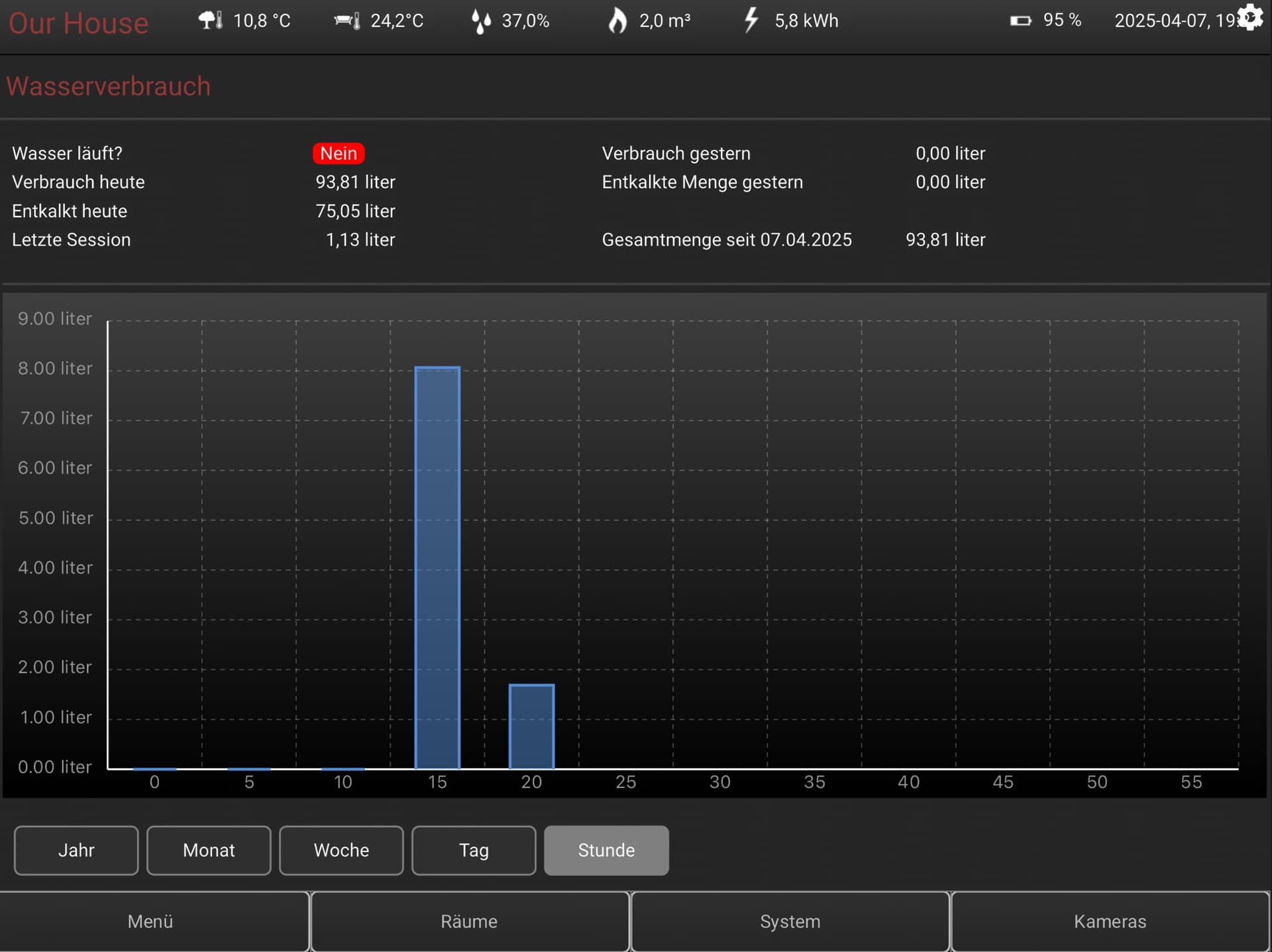

Aber Achtung: Da im Verschneideventil u.U. noch „normales“ Wasser dazu gemischt wird, erhält man hier erst einmal nur die entkalkte Menge und nicht die wirklich abgeflossene „Brutto-Menge“. Diese lässt sich leicht ermitteln, wenn man die gezapfte Menge mit den gesendeten Impulsen vergleicht und entspr. umrechnet.

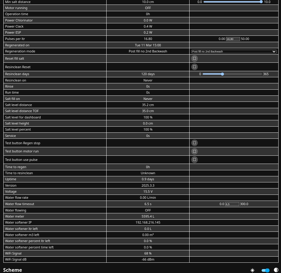

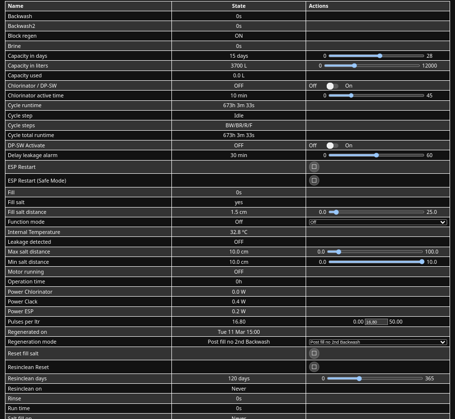

Danke! Was misst das Teil noch (außer dem eigentlichen Durchfluss)?
Bilder sagen mehr als Worte :wink:

Wo muss ich den MQTT Server eintragen? Die Anzeige wie auf deinen Screenshots habe ich. ESPHome ist Neuland für mich.

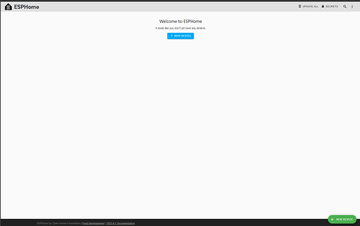

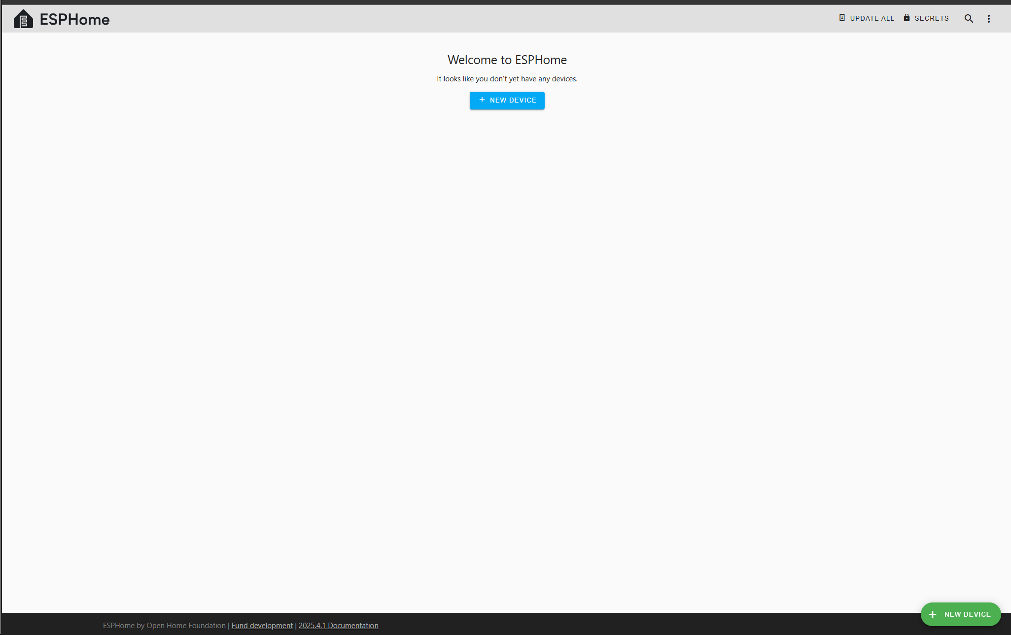

Was ich nicht verstehe ist wie ich die Datei im Web importiere?
also normalerweise läuft das so ab… Du erstellt in esphome ein neues Gerät, packst darin deine Config und flasht dann die Firmware…
News Device → „continue“ → Name: Clack → und dann ESP32 auswählen. Es erscheint ein „encryption key“, den brauen wir erstmal nicht. Den rest kannst zu skippen.
Nun gehst Du auf edit und löscht den Inhalt und ersetzt es mit dem nachfolgendem Setup. Dies ist das Setup für das oben angezeigte WS1

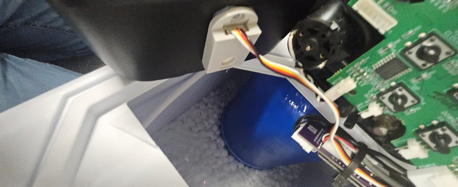

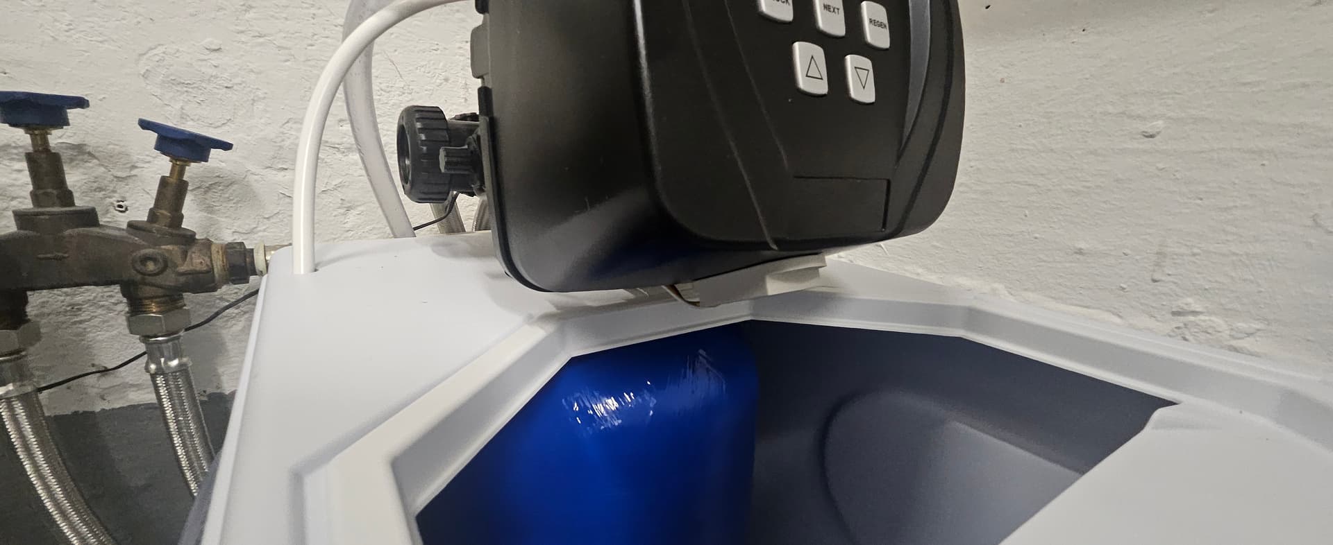

Hast du die Platine im Gehäuse untergebracht? Wenn ja darf ich fragen wie :wink:
Klaro. Passt mit kabelbinder passend gezurrt exakt ins Gehäuse
Musste für den füllsensor nur minimal was am gehäuse anpassen. Da ist sozusagen eine aussparung vorbereitet :joy:
