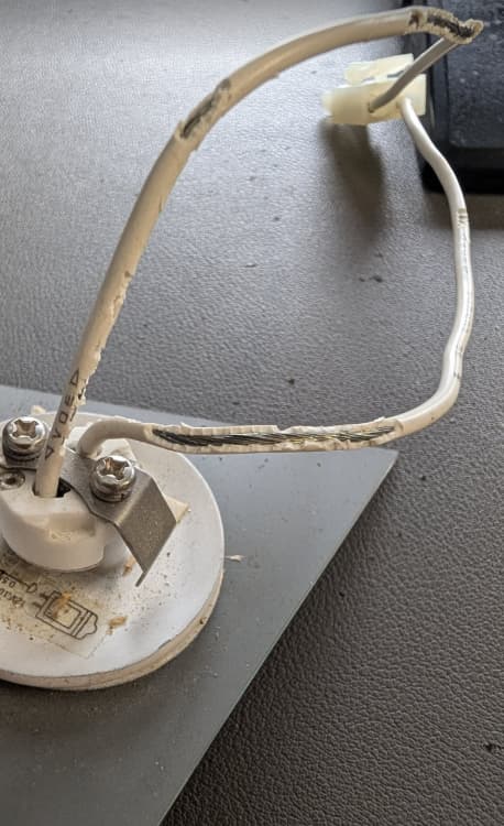

... du - das Licht im Bad geht schon wieder nicht
.. hat sicher jeder von uns schon mal gehört.
Und zwar in einem säuerliche Tonfall, der eigentlich sagen will: „Es reicht, montiere doch endlich wieder eine normalen Lichtschalter anstatt dieser Steuerung.“ Entscheide dich: Entweder IPS oder Ich -
Brrr… Bester Ehemann der ich bin machte ich mich gleich auf die Suche. Nach einiger Zeit kahm dies hier zum Vorschein:
Und nicht nur an einem Spot, alle (Gummi) isolierten Kabel von Spots zum Verteiler waren von irgendeinem Mistvieh angefressen und verursachten willkürlich Kurzschlüsse. Was für ein Glück das das Netzgerät rechtzeitig abschaltete und kein Brand in der Zwischendecke entstand.

Ha, WER ist für die Säuberung der ehelichen Wohnung zuständig :wink: ?
Dein System funktioniert perfekt … :smiley:

Ich hatte das mal mit den Präsenzmeldern im Flur und Mäusen. Zum Glück lange her. Hatte damals auch schon fast neue Melder bestellt…
Daher meldet IPS bei mir : „Maus in Falle, entsorgen“.
