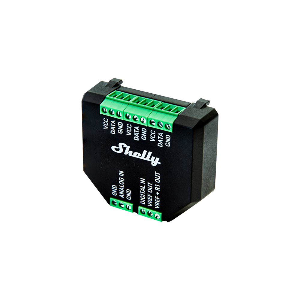

Oder hier was brauchbares
Der wird aber nur von Windows unterstützt.
