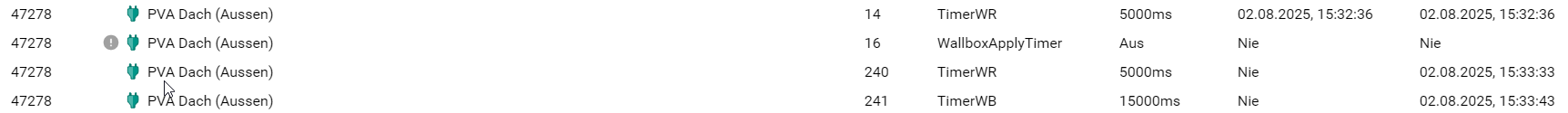

Nach einem Update des Moduls wird es noch schlimmer, dann sind folgende Timer registriert.
Jetzt kommt zusätzlich ein zweiter Timer mit demselben Namen (TimerWR)
Dieser wurde wahrscheinlich wie vorher der WallboxApplyTimer auch mal angelegt und nicht entfernt.
Nun blockiert der TimerWR die Ausführung, weil er doppelt läuft.
Auch wenn ich die Timer umbenenne, wird der eine nach einem Update immer noch doppelt erstellt…
