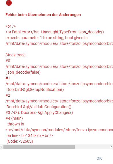

nach dem update auf die aktuelle Version vom Modul bekomme ich den Fehler „Instanz ist Fehlerhaft“ - oben im Modul steht „category doorbird snapshot not set“
Beim Speicher die Fehler wie im Screenshot
