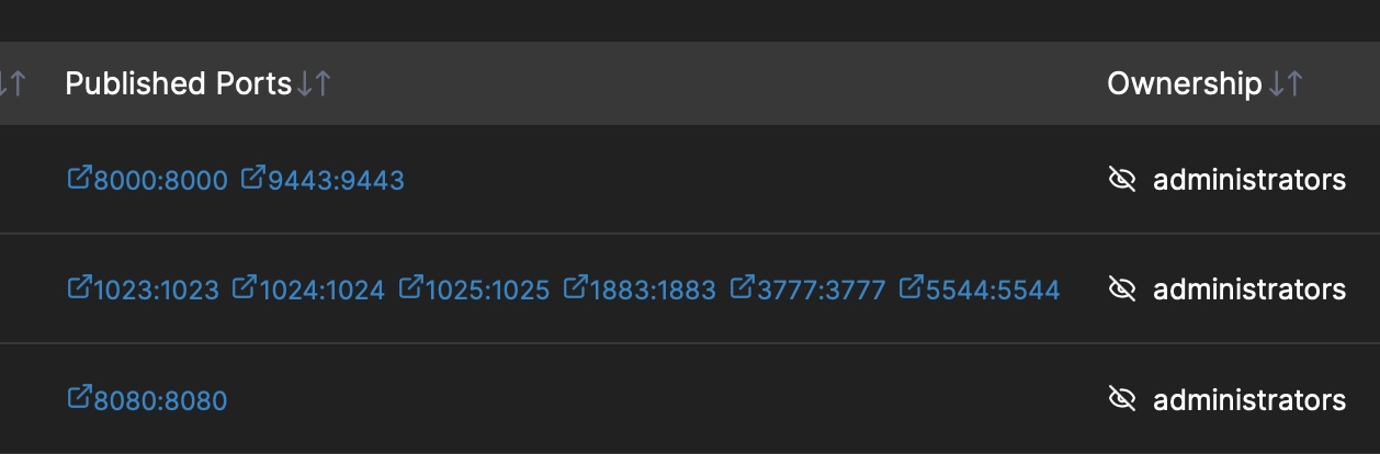

Hier in der Reihenfolge die Ports:
Portainer,
Symcon,
zigbee2mqtt
Bräuchte mal Unterstützung.
