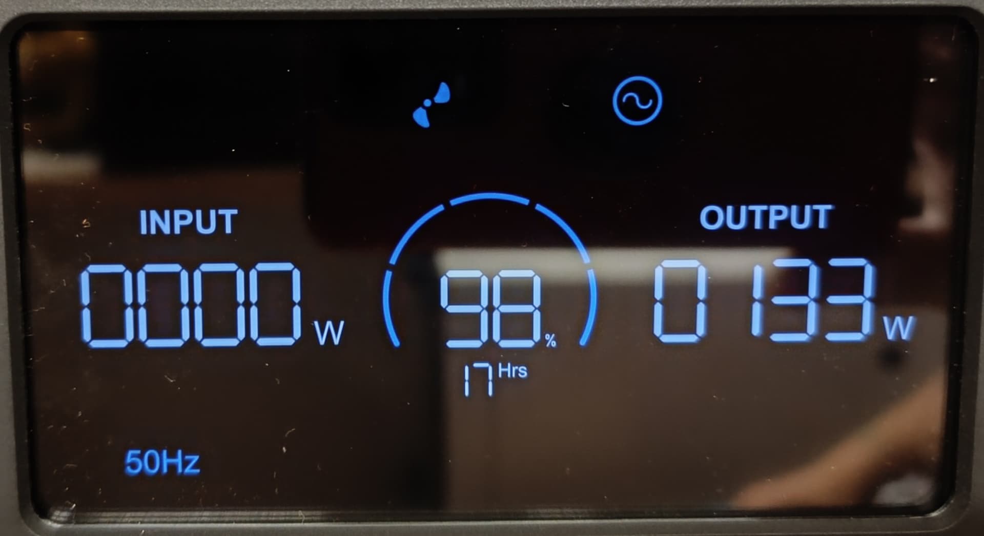

Ich hab mir eine 2kWh Powerstation geholt. Diese dient jetzt primär als USV und bei einem Stromausfall als Notstromquelle für die wichtigsten Geräte (wenns mal länger dauern sollte).
Die Box hat keine Schnittstelle nach außen, bis auf ein Display.
Ich habe schon ChatGPT befragt und ihm ein Foto vom Display geschickt, was auch zu 100% interpretiert wurde.
Alle Werte (Input/Output/Prozent/Dauer) wurden korrekt gelesen. Auf meine Frage, wie man das mit PHP machen könnte (Bilderkennung) wurde mir Tesseract vorgeschlagen. Die Windows-Version hab ich mir testweise installiert und mit dem Bild gefüttert. Da kam genau gar nichts raus. Nur Sonderzeichen.
Gibt es eine bessere Methode? Wirklich wichtig wären nur Input, Output und die Prozentanzeige.
Wenn das funktionieren würde ich das so machen, dass ich eine kleine Kamera vor das Display schnalle (irgend was mit 3D Druck) und über den IPS Rechner regelmäßig ein Foto machen lasse. Dieses Foto sollte dann interpretiert werden. So meine Wunschvorstellung.

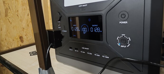

Eine etwas wilde Testkonfiguration
Mit Panzertape und Klettbändern :smiley:
Die Kamera filmte eigentlich den 3D Drucker, zur Kontrolle. Ist so eine Mini POE Kamera.

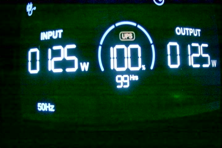

Über eine ImagGrabber Instanz hol ich mir das Bild.
welches dieses Skript verarbeitet.

Ergebnis ist das
Input: 25
SOC: 100
Output: 0
Wie man sieht, falsch. Es ist nicht reproduzierbar. Mal kommen die richtigen Werte, mal nicht. Ich denke es liegt an der Kamera. Ist so eine Fish Eye Kamera.
