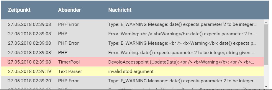

das ist die statische IP Adresse vom dlan-Adapters.
in der Konfiguration ist die IP Adresse angegeben und in den Variablen steht die gleiche Adresse drinn Hostname ist leer.
es passiert nicht bei jedem Datenabruf funktioniert soweit auch. Nur manchmal kommen die Fehlermeldungen
(vielleicht ist meine Verbindung zum Adapter schlecht?) Hier hängt aber der Server drauf und der funktioniert immer.
Router ist ein A1-Modem und das hängt direkt an dem Adapter im Büro -> der baut die Verbindung zum Keller auf
(Powerlan), da hängt der andere Adapter und der Server (IPS).
die IP-Adresse ist statisch im dLAN-Adapter konfiguriert habe alle Geräte statisch konfiguriert.
kenn mich eigentlich ganz gut aus kannst beschreiben wie du willst…
ist etwas merkwürdig, ist etwas, wo IPS 5 (bzw das neue php) allergischer reagiert als 4.4 (was noch meine ProdVers ist).
kommt, wenn in den AccessPoints GastWLAN Info anzeigen aus ist, in dem Overview aber an.
Egal, ist nun abgesichert. Bitte updaten.

ich sehe, das ist ein Problem, das mit der strikteren Prüfung ab IPS 5.1 zu tun hat.
Muss ich mir mal vornehmen.
Allerdings vorab die Frage: welche Software hast Du auf deinen Adaptern? Ich hatte die neulich aktualisiert und schonfunktioniert der Zugriff nicht mehr - die Webseiten haben sich komplett geändert.
bitte im Modul-Store auf Beta wechseln und das Modul installieren.
Bitte Hinweis zum Update berücksichtigen.
Da ich das nicht mehr testen kann (wie zuvor bemerkt, haben meine devolo-Adapter eine Softwareversion, die nicht mehr „passt“), sind die Änderungen bitte kritisch zu prüfen
