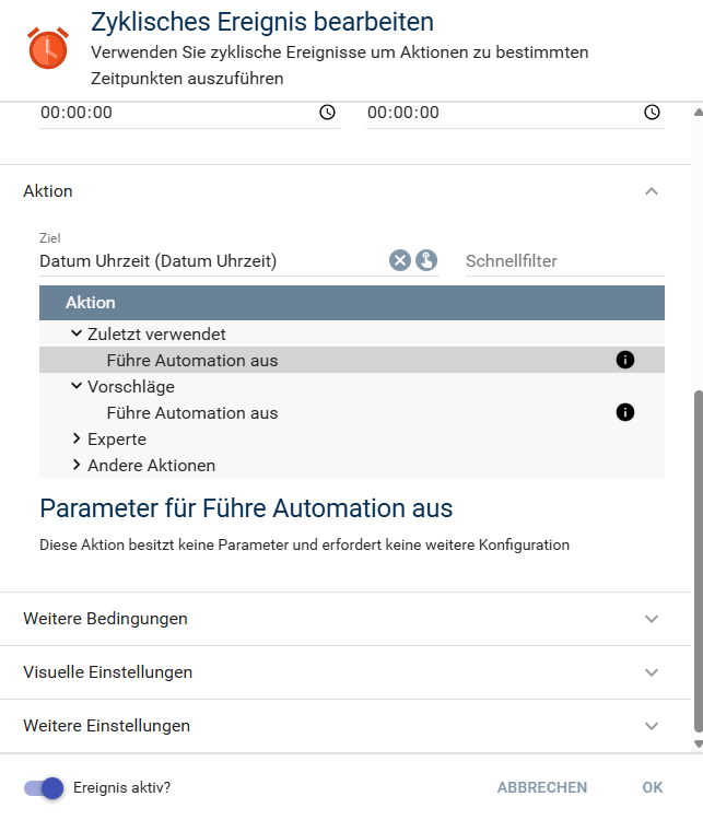

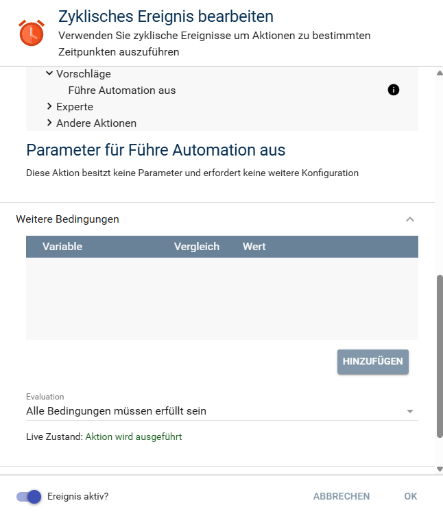

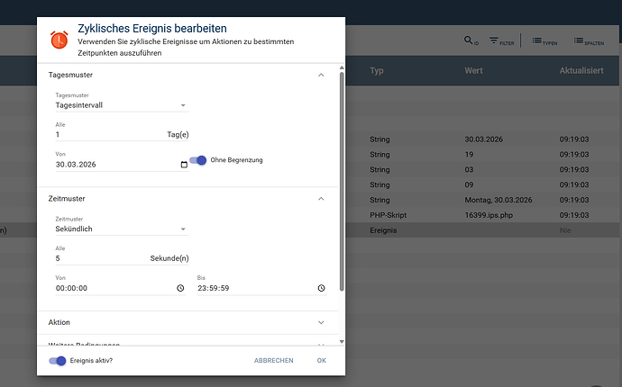

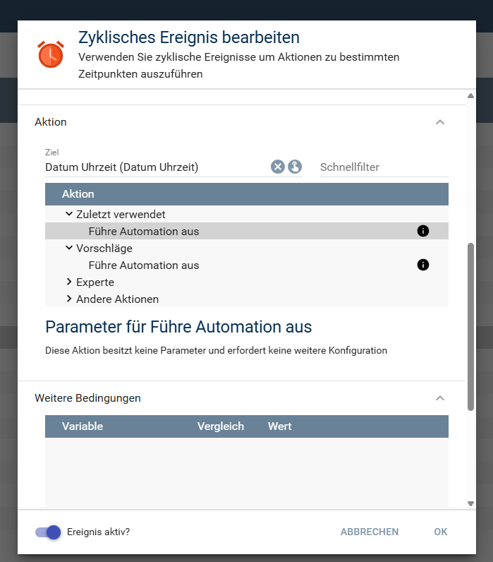

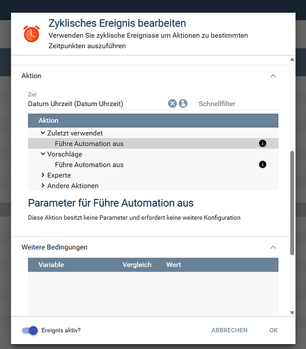

Warum läuft oben gezeigtes Ereignis denn nicht?
Ist das Ziel
das Script oder eventuell die Ziel-Variable?

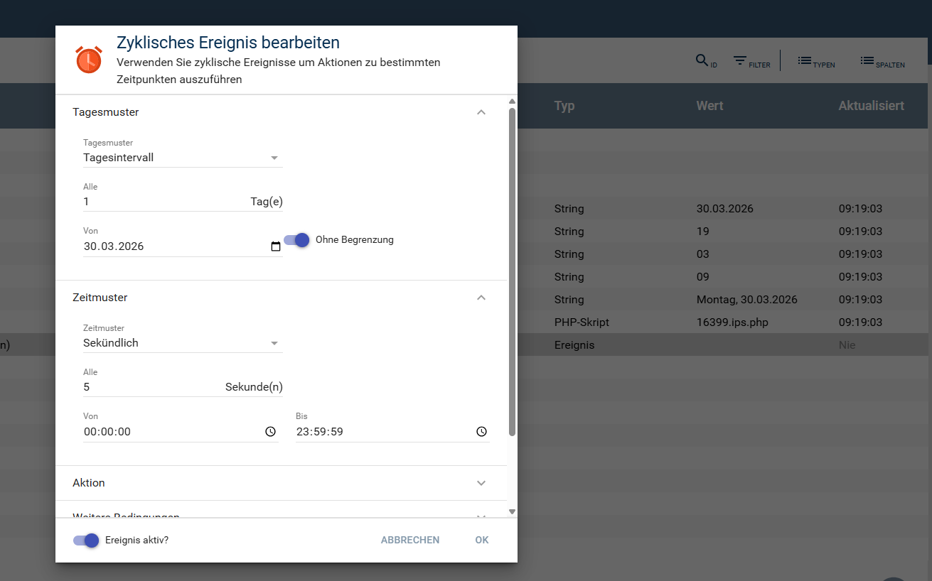

Ändert sich das „Aktualisiert“ von dem Ereignis? Wenn nicht ist im Ereignis noch ein Fehler…
Nein, das “Aktualisiert” ändert sich nicht…
Wüsste jetzt aber nicht was in dem Ereignis noch falsch sein könnte?

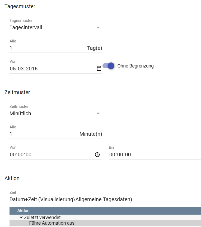

Bei mir läuft das Script
 IP-SYMCON Event Scripting
File     : CurrentTime.ips.php
Trigger  :
Interval :

Die beiden String-Variablen müssen entsprechend angelegt werden.

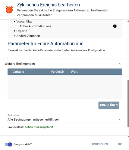

Ereignis am Script
seit vielen Jahren.
Sollte so aussehen:

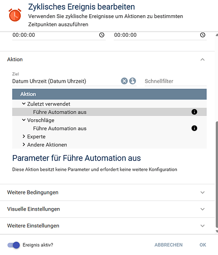

Das Problem liegt definitiv beim Ereignis. Hier steht unter Aktualisiert „Nie“.
Aber wo liegt der Fehler?

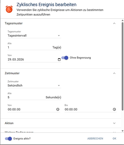

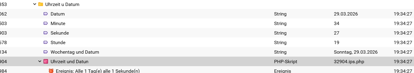

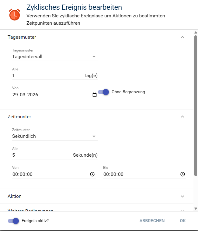

Leg mal einfach ein leeres Script „Test“ an, dann einen Rechtsklick auf das Script im Objektbaum → Objekt Hinzufügen-> Ereignis->Zyklisch und dort dann einfach nur Zeitmuster auf Sekündlich und 5Sekunden eintragen, speichern fertig… Das sollte dann eigentlich funktionieren.
@bgersmann
Das hat funktioniert.
Und ohne weiteres Zutun funktioniert jetzt auch das erste Ereignis / Script
Das soll mal einer verstehen …
