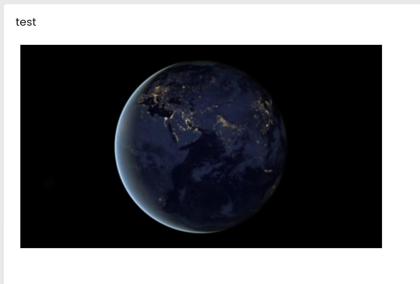

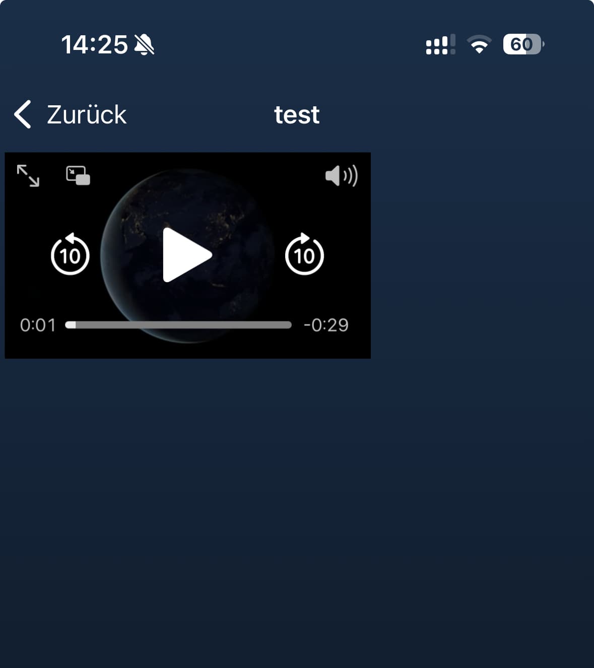

Grad noch mal getestet. Läuft bei mir in der alten und neuen App einwandfrei. Auch im WebFront. iFrame genau wie du ganz oben geschrieben hast.
Kann ich grundsätzlich bestätigen.
