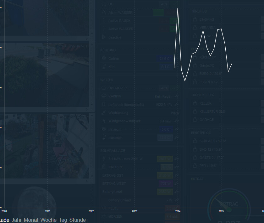

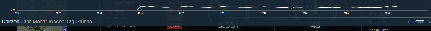

habe seit langem mal die Graphendarstellung - Dekade meines s0-Zählers (EKM868) aufgerufen.
Vorhandene Archive: 2018-heute mit 3.8mio Datensätzen
auch nach Reaggregieren des Datensatzes werden nur die Daten von Mitte 2024-heute angezeigt.
Alle Daten (11339) sind in dem Archiv vorhanden/erreichbar. Andere vergleichbare s0-Zähler (EKMs) zeigen korrekte Dekadenwerte an:
Kamen beim Reaggregieren irgendwelche Fehlermeldungen im Log? Denn eigentlich sollte das alles funktionieren…
Einziger Sonderfall, den ich mir vorstellen kann während alles korrekt läuft: Der initiale Wert kommt vom 1.1.2018 und blieb bis Mitte 2024 konstant und änderte sich dann zum ersten mal. Da die Variable als Zähler geloggt ist, werden ja die Deltas geloggt und das wäre dann das erste Delta. Aber ich vermute, da schlägt eher was beim Reaggregieren fehl.
es kamen absolut keine Fehler, alles lief perfekt durch. Alle Daten sind korrekt vorhanden und konsistent. Wenn das EKM minütlich gepollt wird, sollten in den ~6,5Jahren rechnerisch 3,4 Mio Datensätzen entstehen, naja es sind 3,8Mios.

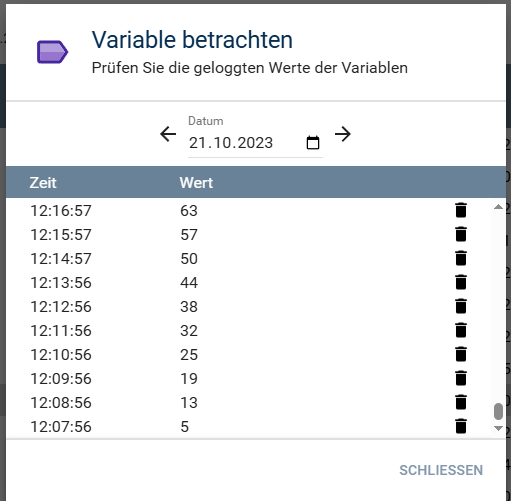

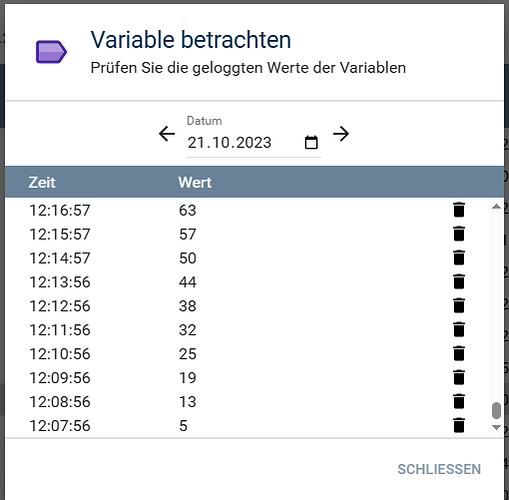

Am 18.10.23 hatte ich einen Counter-Reset:
ob das evtl Schuld daran ist ?
Sollte eigentlich irrelevant sein… Zähler gehen ja über die Deltas. Sind die anderen Aggregationsstufen auch entsprechend ab dann nicht sichtbar?

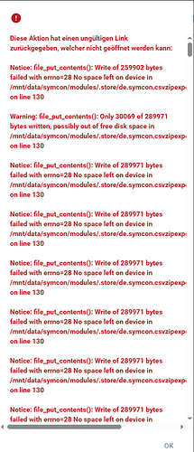

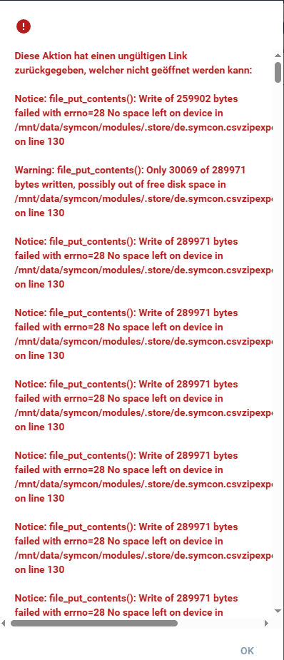

ich kann ja mal versuchen, alle Daten zu exportieren
Blockzitat
da ist wohl was kaputt, ich werde mich mal auf die Suche begeben. Wenn ich was gefunden habe melde ich mich
