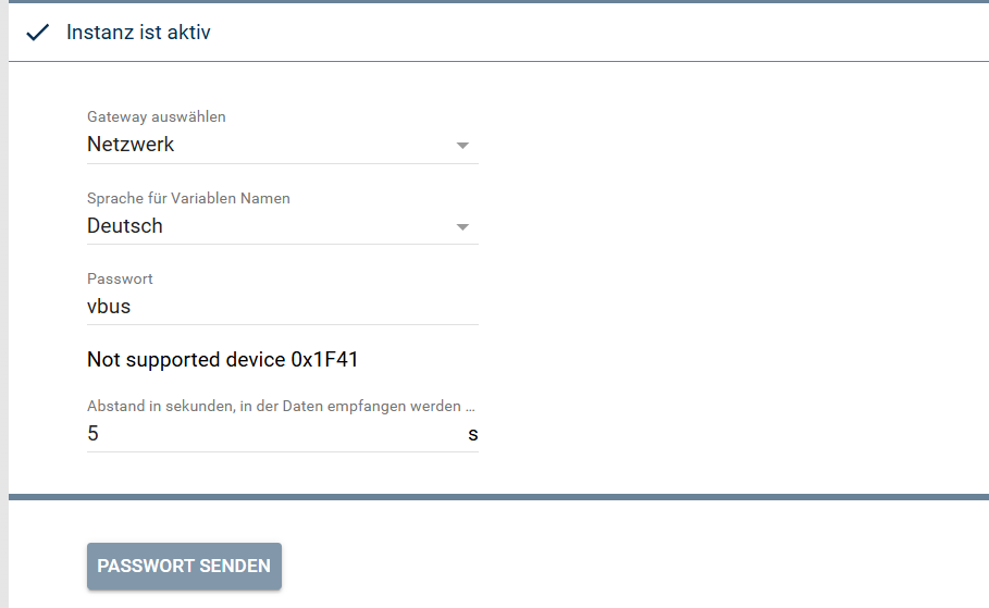

Moin Steve. Kannst Du mal die debug Datei hier posten. Dann kann ich mal schauen was ggf. fehlt.
Hier ein kleiner Auszug aus der debug Datei. Ich habe noch eine Text Datei sie ich jedoch nicht anhängen kann. Wenn die Datei gebraucht wird kann ich sie auch per Mail schicken.
Attain
12. September 2025 um 08:23
4
Hallo Steve,
der Screenshot reicht mir. Der Regler 1F11 ist aktuell nicht in der Liste der unterstützten Geräte. Da die zugrundeligende XML Datei nicht mehr vom Hersteller gepflegt wird, muss ich das händisch nachpflegen. Ich schaue das ich das in den nächsten Tagen hinbekomme.

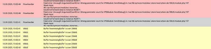

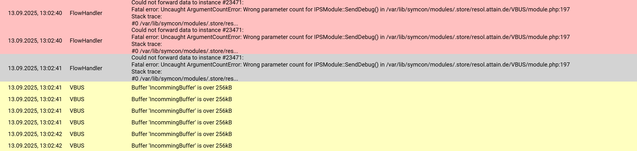

Guten Morgen,
auch wenn die Daten soweit übertragen werden kommen noch Fehlermeldungen im System.
Kannst du bitte da noch einmal drüber schauen.
Gruß Steve
Attain
16. September 2025 um 19:48
10
Bitte nochmal ein Update machen und testen.

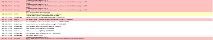

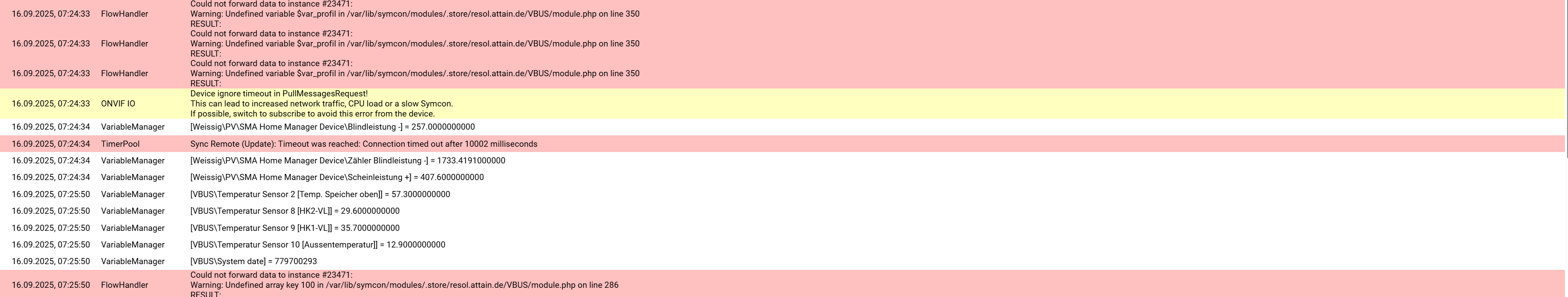

Der Fehler besteht immer noch
