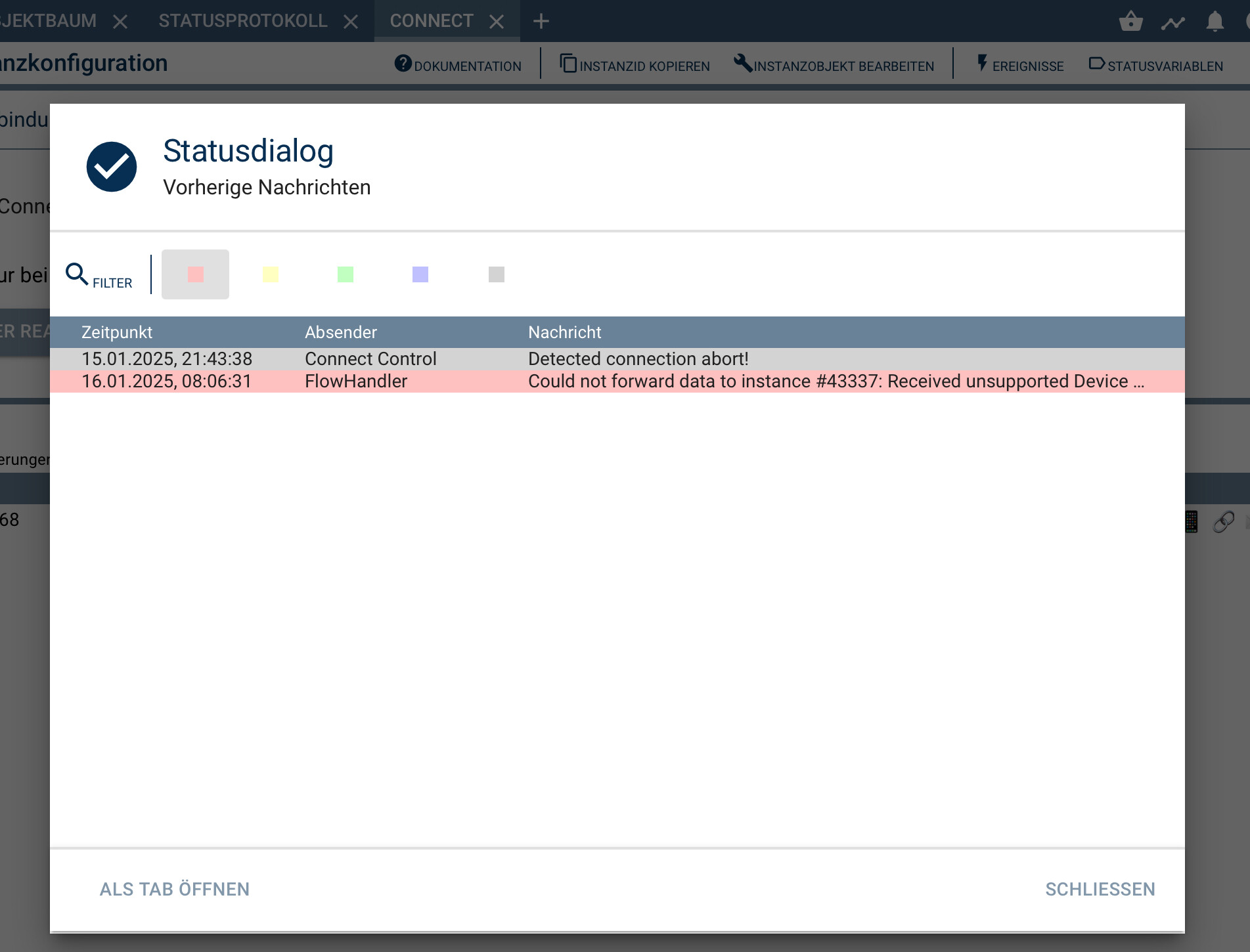

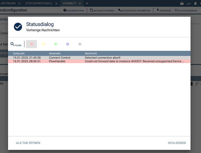

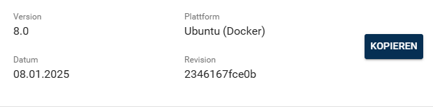

Hier auch. Hab auf Docker installiert. Internetverbindung ist Stabil und hatte zu der Zeit keine Abbrüche

Frage: Hast du DSL und nacht einen automatischen Reconnect?
ups, da sagt du was… Ich habe von WT einen Glasfaseranschluss und direkt dahinter das Unifi USG. Also eigentlich nicht dass ich es wüßte… Der Fehler kommt ja auch nicht regelmäßig, sprich nicht immer täglich und nicht zur gleichen Zeit.
Gruß Michael
So, es ist tatsächlich ein täglicher Reconnect von WT. Thema hat sich somit erledigt
