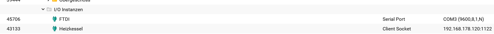

ID 43133 ist auch wirklich der korrekte ClientSocket?
Oder ist das die RegisterVariable? Dann wäre der Befehl RegVar_SendText
Hast du mal Screenshots vom Objektbaum?

Danke für die Rückmeldung! Der Heizkessel, mit der ID 43133, ich bin jetzt nicht überrascht das es immer noch dieselbe ist, keine Ahnung wie oft ich das das gestern gecheckt habe.
