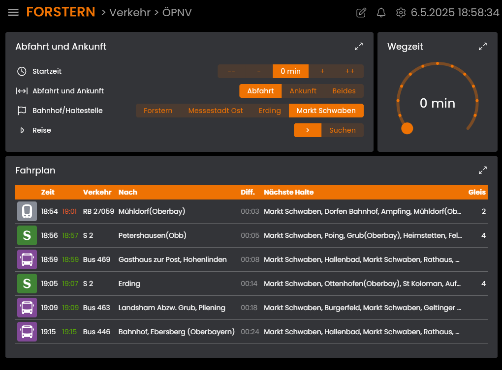

Mein Farbkonzept ist per se perfekt :smiley:
Im Ernst, wie das immer so ist mit Geschmäckern, mir gefällt natürlich meine Lösung :slight_smile:
Aus meiner Sicht kann/soll/darf jeder gern die Styles anpassen, also nicht nur die Farbe - alles! Leider ist das ja dann mit Updates so eine Sache, aber einen Tod wird man da immer sterben müssen.
Ähnlich ist es ja mit den Profilen, da definiere ich mir das auch so wie ich es für „schön“ halte :wink:
Lange Rede, kurzer Sinn - ich kann es gern beim Einstellen mit Blau machen! Auf der anderen Seite finde ich es genau wie Du es gamacht hast richtig, ein Beispiel für eine Alternative einstellen und jeder kann sich dann da bedienen!
Ciao Pitti
Bevor wir in Geschmacksdiskussionen abrutschen, sehen wir es lieber als Alternativvorschlag. :smiley: :wink:

Hallo Heiko,
ist das Script noch aktuell ? Auf meinem IPS 6 will es leider nicht mehr …
Warning: sizeof(): Parameter must be an array or an object that implements Countable in /var/lib/symcon/scripts/46966.ips.php on line 364
Warning: sizeof(): Parameter must be an array or an object that implements Countable in /var/lib/symcon/scripts/46966.ips.php on line 370
die var „Fahrplan“ bleibt leer.
Tom
Hi Tom,
anscheinend nicht - bei mir steht Version: 1.3.20200224 :slight_smile:
Ich poste es hier mal rein, aber da es jetzt schon 2 Jahre her ist seid meiner letzten Anpassung ist das mit Support ehr mau :frowning:

$search = [
  [0, '>', '', -1],
  [1, 'Suchen', '', 0x008000],
// INSTALLATION
if ($_IPS['SENDER']=='Execute') {
    $pos = 0;
    // Startzeit
    $vpn = "Travel.Time";
    CreateProfileInteger($vpn, 'Clock', '', '', $min, $max, 0, 0, $time);
    $vid = CreateVariableByName($_IPS['SELF'], "Startzeit", 1, $pos++, '', $vpn, $_IPS['SELF']);
    SetValue($vid, $min-3);
    // Wegzeit bzw. Laufweg
    $vpn = "Travel.AwayTime";
    CreateProfileInteger($vpn, 'Hourglass', '', ' min', 0, 60, 5, 0, NULL);
    $vid = CreateVariableByName($_IPS['SELF'], "Laufweg", 1, $pos++, '', $vpn, $_IPS['SELF']);
    SetValue($vid, 0);
    // Abfahrt und Ankunft
    $vpn = "Travel.ArrivalsDeparture";
    CreateProfileInteger($vpn, 'Distance', '', '', 0, 0, 0, 0, $arrdep);
    $vid = CreateVariableByName($_IPS['SELF'], "Abfahrt und Ankunft", 1, $pos++, '', $vpn, $_IPS['SELF']);
    SetValue($vid, 0);
    // Stationen
    $vpn = "Travel.Stations";
    CreateProfileInteger($vpn, 'Flag', '', '', 0, 0, 0, 0, $stations);
    $vid = CreateVariableByName($_IPS['SELF'], "Bahnhof/Haltestelle", 1, $pos++, '', $vpn, $_IPS['SELF']);
    SetValue($vid, $stations[0][0]);
    // Suchen
    $vpn = "Travel.Search";
    CreateProfileInteger($vpn, 'Script', '', '', 0, 0, 0, 0, $search);
    $vid = CreateVariableByName($_IPS['SELF'], "Reise", 1, $pos++, '', $vpn, $_IPS['SELF']);
    SetValue($vid, 0);
    // Fahrplan
    $vid = CreateVariableByName($_IPS['SELF'], "Fahrplan ", 3, $pos++, 'Database', '~HTMLBox');
    IPS_SetPosition($vid, $pos++);
// AKTION VIA WEBFRONT
else if($_IPS['SENDER'] == "WebFront") {
    $name = IPS_GetName($_IPS['VARIABLE']);

Die Bahn hat den alten Dienst eingestellt und dementsprechend funktioniert das Script nicht mehr. Viele scheinen es ja eh nicht zu nutzen, sonst hätte es ja jemand gemeldet :innocent:
Aber ich habe trotzdem mal geschaut ob es was NEUES gibt … ja die Bahn Web API :smiley:
Die liefert auch noch paar Infos mehr mit als die alte Abfrage. Dementsprechend habe ich mich auch an die Darstellung der Bahn gehalt … erschien logisch :sunglasses:
Hier das Ergebnis …
Neu:
  • Zeit stellt geplannte An/Abfahrtszeit und erwartete Zeit dar, Grün für alles unter 5 Minuten Verspätung, sonst Rot
  • Inline Images, also man braucht nur das Script … cool
  • Nächste und Vorherige Haltestellen
  • Esgibt keine Unterscheidung mehr für TileVisu oder Webfront - funktioniert beides - solange man meine Skins benutzt :smiley:
Viel Spaß
Heiko
PS: hier das Script

    $vid = CreateVariableByName($_IPS['SELF'], 'Fahrplan', 3, $pos++, 'Database', '~HTMLBox');
elseif ($_IPS['SENDER'] == 'WebFront') {
    switch ($name) {
        case 'Startzeit':
            switch ($_IPS['VALUE']) {
                case $min - 2:
                    $_IPS['VALUE'] = GetValue($_IPS['VARIABLE']) - $jump;
                    if ($_IPS['VALUE'] <= 0) {
                        $_IPS['VALUE'] = 0;
                    break;
                case $min - 1:
                    $_IPS['VALUE'] = GetValue($_IPS['VARIABLE']) - $step;
                    if ($_IPS['VALUE'] < 0) {
                        $_IPS['VALUE'] = 0;
                    break;
                case $min:
                    SetValue($_IPS['VARIABLE'], 0);
                    break;
                case $max + 1:
                    $_IPS['VALUE'] = min($max, max(0, GetValue($_IPS['VARIABLE'])) + $step);
                    break;
                case $max + 2:
                    $_IPS['VALUE'] = min($max, max(0, GetValue($_IPS['VARIABLE'])) + $jump);
                    break;
                default:
                    return;
                    break;
            break;
        case 'Reise':
            // Daten holen
            $vid = CreateVariableByName($_IPS['SELF'], 'Startzeit', 1);
            $start = GetValue($vid);
            $vid = CreateVariableByName($_IPS['SELF'], 'Laufweg', 1);
            $time = GetValue($vid);
            $vid = CreateVariableByName($_IPS['SELF'], 'Abfahrt und Ankunft', 1);
            $mode = GetValue($vid);
            $vid = CreateVariableByName($_IPS['SELF'], 'Bahnhof/Haltestelle', 1);
            $station = GetValue($vid); //Formatted
            // Fahrplan rendern
            $table = GenerateTimetable($start, $time, $mode, $station, $rows);
            $vid = CreateVariableByName($_IPS['SELF'], 'Fahrplan', 3);
            $html = RenderVisu($table);
            SetValue($vid, $html);

function RenderVisu($table)
    $color = ['#999A9C', '#FFC107', '#F35A2C', '#58A906'];
    $html = __TILE_VISU_SCRIPT;
    foreach ($table as $type => $lines) {
        $dir = ($type == 'Abfahrt') ? 'Nach' : 'Von';
        $nxt = ($type == 'Abfahrt') ? 'Nächste Halte' : 'Vorherige Halte';
        if (!empty($lines)) {
            $html .= '    <table class="wwx tr8">';
            $html .= '        <thead class="theme">';
            $html .= '            <tr><th></th><th>Zeit</th><th></th><th>Verkehr</th><th>' . $dir . '</th><th>Diff.</th><th>' . $nxt . '</th><th>Gleis</th></tr>';
            $html .= '        </thead>';
            foreach ($lines as $line) {
                $html .= '      <tr>';
                $html .= '          <td>' . $line[0] . '</td>';
                $html .= '          <td>' . $line[1] . '</td>';
                $html .= '          <td><font color="' . $color[$line[3]] . '">' . $line[2] . '</font></td>';
                $html .= '          <td>' . $line[4] . '</td>';
                $html .= '          <td>' . $line[5] . '</td>';
                $html .= '          <td><font color="' . $color[$line[7]] . '">' . $line[6] . '</font></td>';
                $html .= '          <td style="max-width: 400px; overflow: hidden; text-overflow: ellipsis; white-space: nowrap;">' . $line[8] . '</td>';
                $html .= '          <td>' . $line[9] . '</td>';
                $html .= '      </tr>';
            $html .= '    </table>';
    // fertiges HTML zurueck
    return $html;
