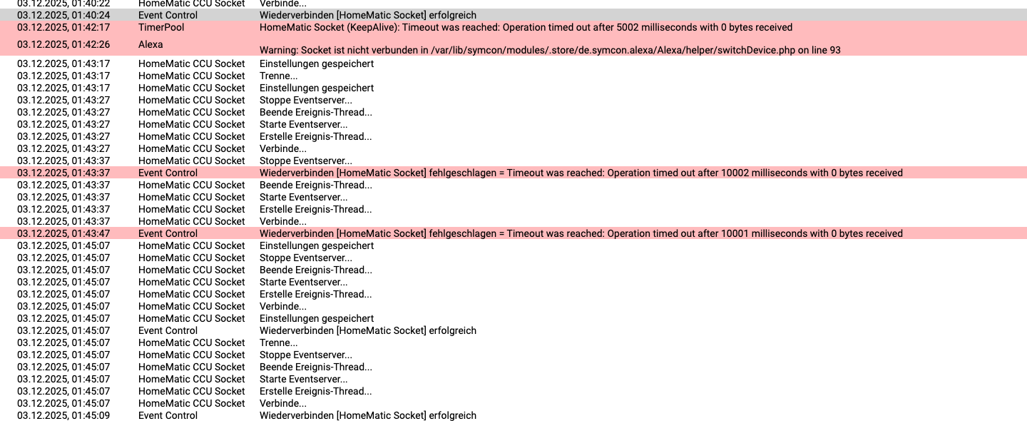

Anbei ein Ausschnitt aus dem Log:
Was kann passiert sein? Ich kann keine Änderung an den Einstellungen erkennen.
