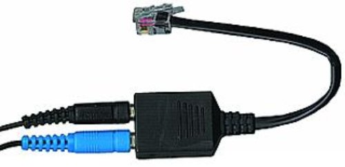

Ich suche einen Adapter von Cat Kabel (also Westernstecker) auf Klinke !
Hierüber möchte ich IR Klebepads über meine Patchdosen im ganzen Haus zentral zusammenführen, und diese laufen ja immer über Klinke.
Quasi zentrales IR Trans Modul im Keller mit diversen Ausgängen, Klinkenkabel bis zum Patchfeld, hier Adapter auf Cat, dann per UP Cat7 Kabel ins jeweilige Zimmer, hier wieder zurück wandeln auf Klinkenbuchse und die IR Klebepads aufs Gerät. So der Plan…
Cat auf Chinch habe ich schon mal gefunden, hier wäre der weg auf Klinke dann ja auch nur ein kurzer, aber vielleicht gibts das ja schon fertig ?
Habe das gerade mal gefunden.
Ist für rund 5 Euro echt bezahlbar und hat sogar 2 mal Klinke… hin und Rückkanal z.B.
Vielleicht kennt ihr ja noch alternativen ?

Na toll - ich Depp habe vor ein paar Wochen für 10 Euro bei Conrad div. Teile gekauft und es selber gelötet :rolleyes:.
Funktioniert aber trotzdem :D.
Danke für die aufgezeigte Alternative.

… und ich wollt dir grad eine launische Antwort schreien das es es sowas ja gar nicht geben kann, von wegen Western Cat6 = 8 Polig und Klinke = 2 polig …
Naja wie man sieht gibts das doch.
