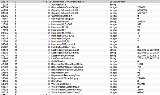

Hallo BWT Aqa Perla Besitzer,
es gibt gute Nachrichten zum Thema Einbindung in IP-Sysmcon.
Es gibt jetzt die Möglichkeit die Perla direkt ohne Cloud über die API einzubinden.
Für die Verwendung der API müssen folgende
Voraussetzungen erfüllt sein:
Software
Anlagen der BWT Perla oder Rondomat Duo Bau-
reihe bieten ab Software 2.02xx die Möglichkeit
die API zu nutzen.
Netzwerkverbindung
Die Anlage muss über LAN oder WLAN im Netz-
werk eingebunden sein. Es ist darauf zu achten,
dass HTTP-Befehle von Geräten erfolgen, die sich
im gleichen Netzwerk befinden.
Registrierung
Zur Verwendung der API muss die Anlage re-
gistriert sein. Obwohl die Befehle innerhalb des
Netzwerks erfolgen und keine Daten das Netzwerk
verlassen, ist für den Zugriff ein Passwort erforder-
lich. Dieses Passwort (Login-Code) wird im Zuge
der Registrierung per Email versandt.
API Aktivierung
API muss im Menü aktiviert sein, damit HTTP-
Befehle beantwortet werden.
Einbindung über JSON Decoder
genaue Beschreibung der API und der Registrierung im Anhang
Gruß Jürgen

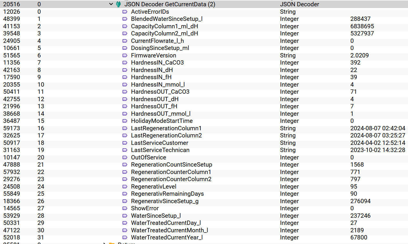

Cool,
danke für die Info. Habe gerade per eMail um Aufnahme ins beta-Programm gebeten und um das online update. Der Kunderservice hat das innerhalb von Minuten bestätigt und eingeleitet. Warte nun aber schon 2 Stunden auf das Einspielen des Online-Updates…
