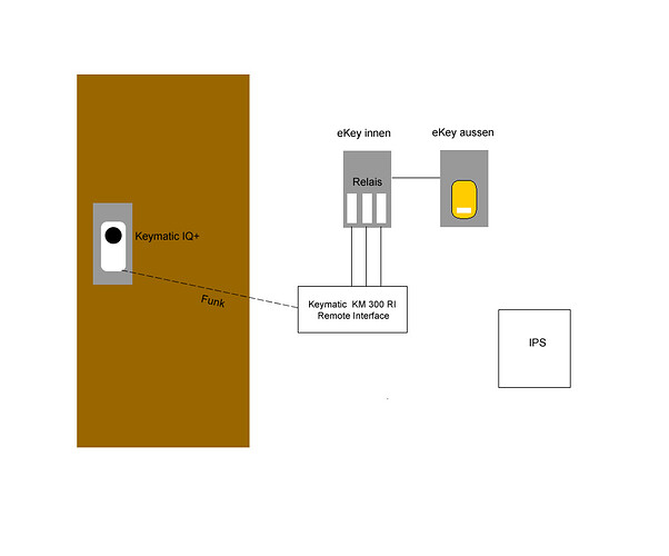

Was ich nicht verstehe ist folgendes: Die Keymatik hängt innen am Türschloss. Das Steuerteil vom eKey hängt irgendwo an der Wand. Wie genau reden dann Steuerteil und Keymatik miteinander? Per Funk oder per Kabel?
Ich möchte auch auf jeden Fall eine direkte Verbindung ohne IPS haben. Mein IPS läuft ganz gut aber verlassen kann ich mich darauf nicht. Daher finde ich die Lösung von mws super, nur habe ich halt keine Homematic :rolleyes:
Happy Day, Frank
Die reden per Funk miteinander. Die Schalterschnittstelle liefert die Schaltzustände des Relais (eKey) an die Keymatik.

Die Schalterschnittstelle ist bei ELV dann wohl das Remote Interface. Da steht dran "Ermöglicht das Steuern über Leitungen.
Zusätzlich kommt dann an die Relais noch ein Sender (welches System auch immer), um an IPS zu melden?

EDIt: Stimmt ja auch schon wieder nicht. Muss wohl der KM300 PBI sein. Aber den gibt es scheinbar nicht bei ELV

Da steht Keymatic IQ+ und das ist definitiv nicht mit Homematic kompatibel. Ferner sehe ich in der Anleitung ein Kabel zur Keymatic. Das spricht gegen Funk.
Wir reden hier aber über die Keymatic für Homematic.

Also da ich kein Homematic habe, würde ich dann eher zum Keymatic IQ+ (oder Abus) tendieren. Ist ja auch billiger. Das kann man dann mit dem ELV KeyMatic KM 300 RI Remote Interface | ELV-Elektronik per Kabel verbinden und das dann per Relais schalten.
Zusätzlich an den Relais noch einen Sender, damit die Signale auch ans IPS kommen.
OK meine Variante ist die mit der KeyMatic HM also der, die in das HomeMatic System eingebunden werden kann. Das funktioniert wie im Bild in Post 27. Das hat den großen Vorteil, dass ich eben auch aus IPS heraus schließen kann und den Zustand zuverlässig angezeigt bekomme!
Die Variante mit dem IQ+ und dem Interface sollte auch funktionieren aber dann ist ein erheblicher Aufwand nötig um festzustellen ob die Tür verriegelt oder entriegelt ist weil die KeyMatic IQ+ nicht mit IPS redet! Keine Chance das irgendwie hin zu bekommen! Selbst wenn Du es machst wie in Post 29 weißt Du zwar was die KeyMatic für Befehle bekommen hat aber nicht wie ihr Zustand tatsächlich ist und das ist nicht akzeptabel (für mich).
Und genau der Punkt, dass ich zuverlässig sehen will wie der Zustand der KeyMatic ist habe ich mich für die HM Version entschieden.
