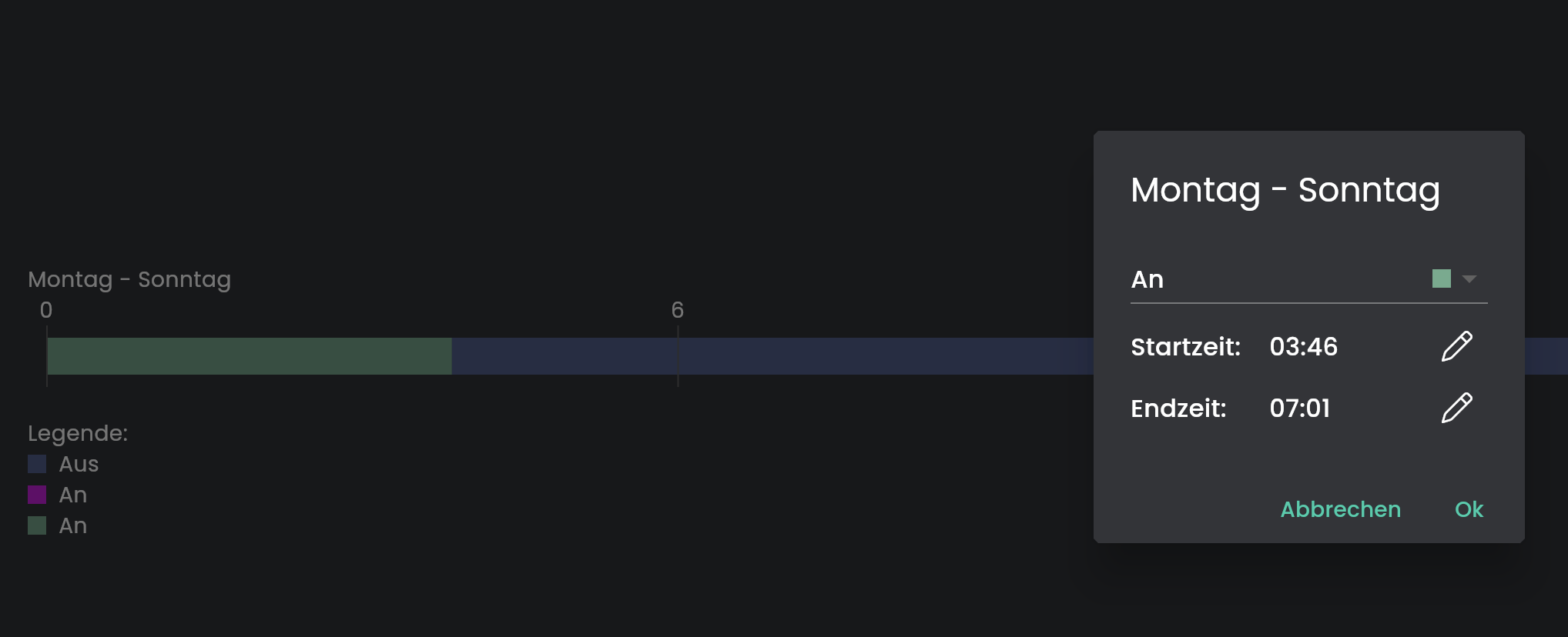

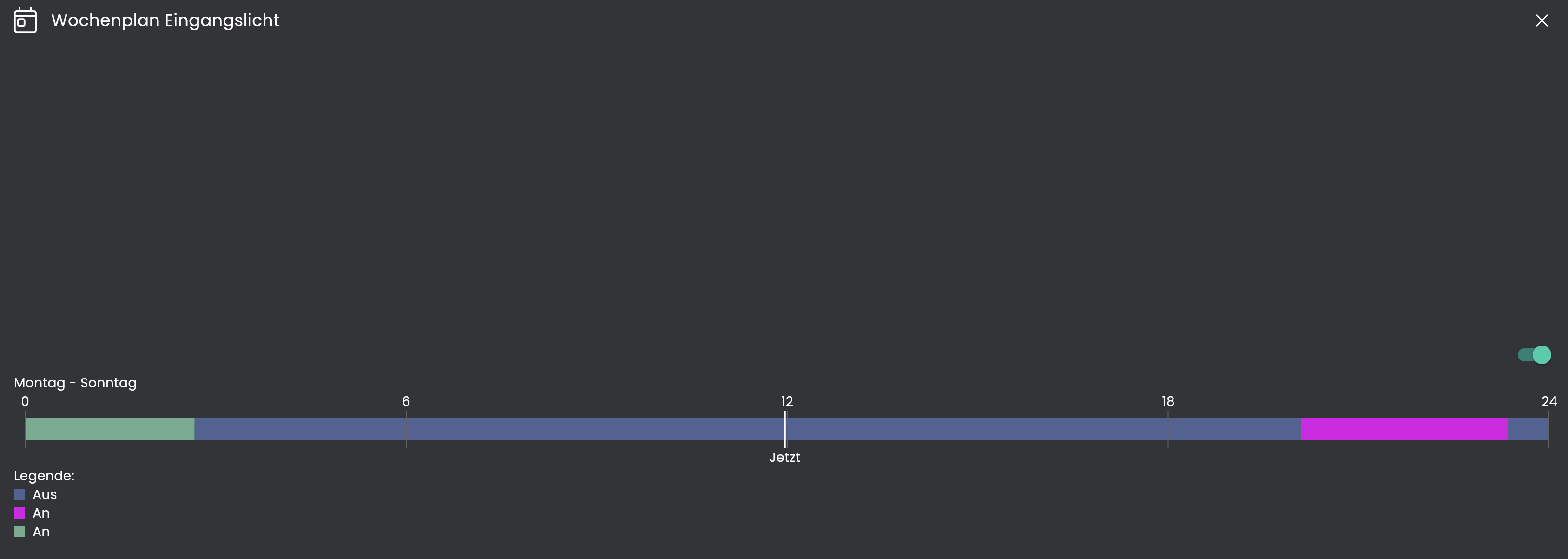

bei mir wird ein Wochenplan, der eine Lampe um 3:41 einschaltet, in der Visu mit Einschaltpunkt Mitternacht angezeigt.

Hallo Niels,
anbei der aktuelle Screenshot und Output. Danke vorab!

Alles klar, die Konfiguration vom Wochenplan ist defekt und damit verhält sich die Visu nicht wirklich vorhersehbar. Es fehlt nämlich der initiale Zustand bei ScheduleGroups mit Start 00:00 Uhr. Wie hast du den Wochenplan denn erstellt? Denn da müsste man den Fehler mal suchen. Auch wenn die Visu natürlich die defekte Konfiguration besser darstellen könnte…
Ich habe einen Wochenplan erstellt und passe diesen jede Nacht einmal an:
IPS_SetEventScheduleGroupPoint ($planID, 0, 2, $startStunde, $startMinute, 0, 4);
IPS_SetEventScheduleGroupPoint ($planID, 0, 0, $startStunde, $startMinute, 0, 1);
hab ich da die falschen Werte erwischt?
Ah ja - ich seh’s…
Danke! :slight_smile:
