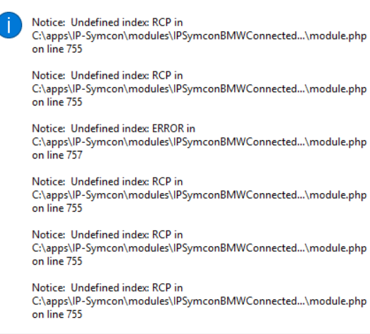

Es gibt noch ein paar Fehler, welche ich im Moment nicht eingrenzen kann. Ich mal einige der Optionen deaktiviert und schrittweise wieder angeschaltet, der untenstehende Fehler kommt aber immer:

so direkt noch nicht.
- Frage: ist das Modul aktuell? Hintergrund: ich finde in dem Modul ( also /var/lib/symcon/modules/IPSymconBMWConnectedDrive/BMW/module.php ) das Wort RCP nicht und besonders nicht auf der genannten Zeile.
- Kannst du den Datensatz mal aufzeichnen, der das auslöst?

hallo richimaint,
ich habe mal geschaut, ob ich eine Fehler finde:
Kannst Du in dem Modul.php mal in Funktion GetRemoteServices()
das
if ($html) {
$this->SetValue('bmw_history', $response);
durch das
if ($html) {
$this->SetValue('bmw_history', $html);
zu ersetzen?
Bei mir erscheinen dann wieder eine (einfach formatierte) Tabelle
Ich habe zwar den commit noch nicht gefunden, wo das möglicherweise geändert wurde, aber richtig scheint mir das nicht zu sein.

Du hattest, wenn ich das richtig lese, das Modul geupdated und vorher ging es? Das wundert mich insofern, weil ich bisher keine Änderung gefunden habe, die zu einer solchen „Verschlimmbesserung“ passt (und alles, was ich nicht nachvollziehen kann, irritiert mich).
Kannst du den Zeitraum eingrenzen, wann Du vorher geupdated/installiert hattest (dann kann ich die Suche vielleicht eingrenzen)?
Hallo Chris.
Kann bestätigen, dass das Modul aktuell ist. Habs gerade nochmals überprüft.
Es wird wohl etwas mit dem Ladezustand zu tun haben. Diese Infos fehlen auf der Seite.
Darf ich Dir den Debug per PM senden? Liest sich vielleicht besser als wenn ich das hier poste.
Danke und Gruss
Danny
logisch, kannst auch direkt an meine Mailadresse schicken
Ich denke zum 26.01.2018 hat alles noch funktioniert. Dann war eine Weile Funkstille. Am 18.02. Post #175 gab es auch schon Probleme damit von „BestEx“. Wann ich welche Update´s gemacht habe kann ich nicht sagen.Habe willkürlich wenn eins anstand, durchgeführt.
Marco
nzi: ich habe den commit mit dem Fehler gefunden und für fonzo ein PR gemacht. Tabelle ist auch ein bisschen hübscher (Datum links und etwas Abstand zwischen den Spalten)
sollte also demnächst updatebar sein.
