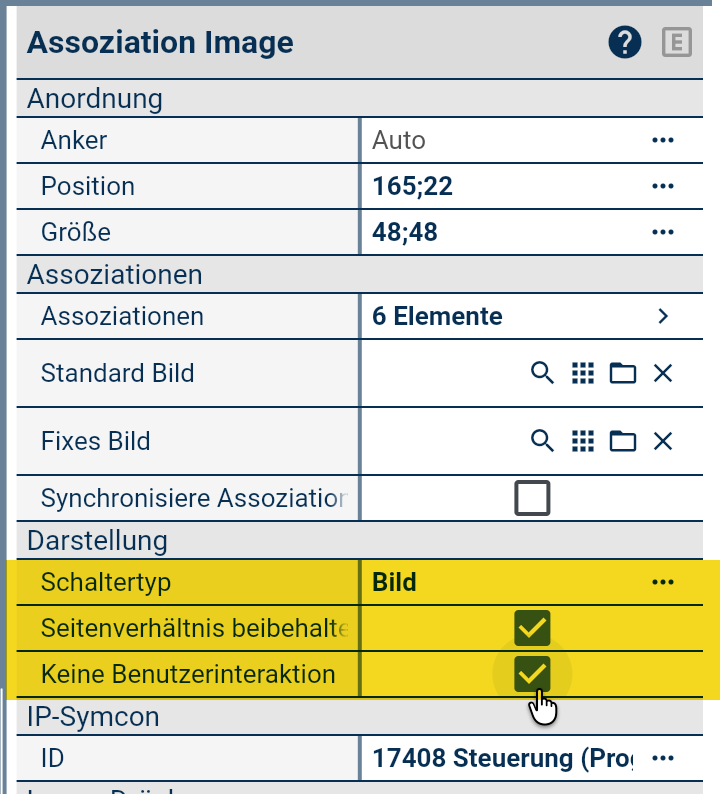

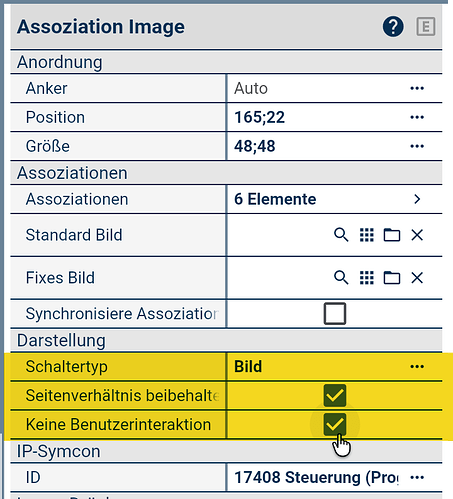

ich verstehe es nicht ganz? bzw finde es nicht im Menü.
ich möchte ein Association Image erstellen, das dann für einen Akku je nach Füllstand Das Bild tauscht.
das einzige was ich gefunden habe ist ein AssciaontButton und den dann ohne rahmen nutezn und darüber noch ein transparente Box damit man ihn nicht bedienen kann.
Kann mir einer einen kurzen Tipp geben?
ah vielen Dank, darum hab ich es als direkte Auswahl nicht im Menü gefunden. ![]()
