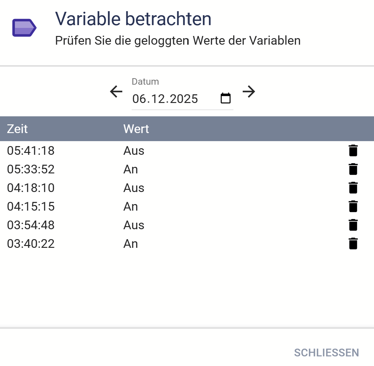

Ich frage auf eine neue Boolean erster Logg um 12:03 (auch von heute) ab, die als Zähler geloggt wird.

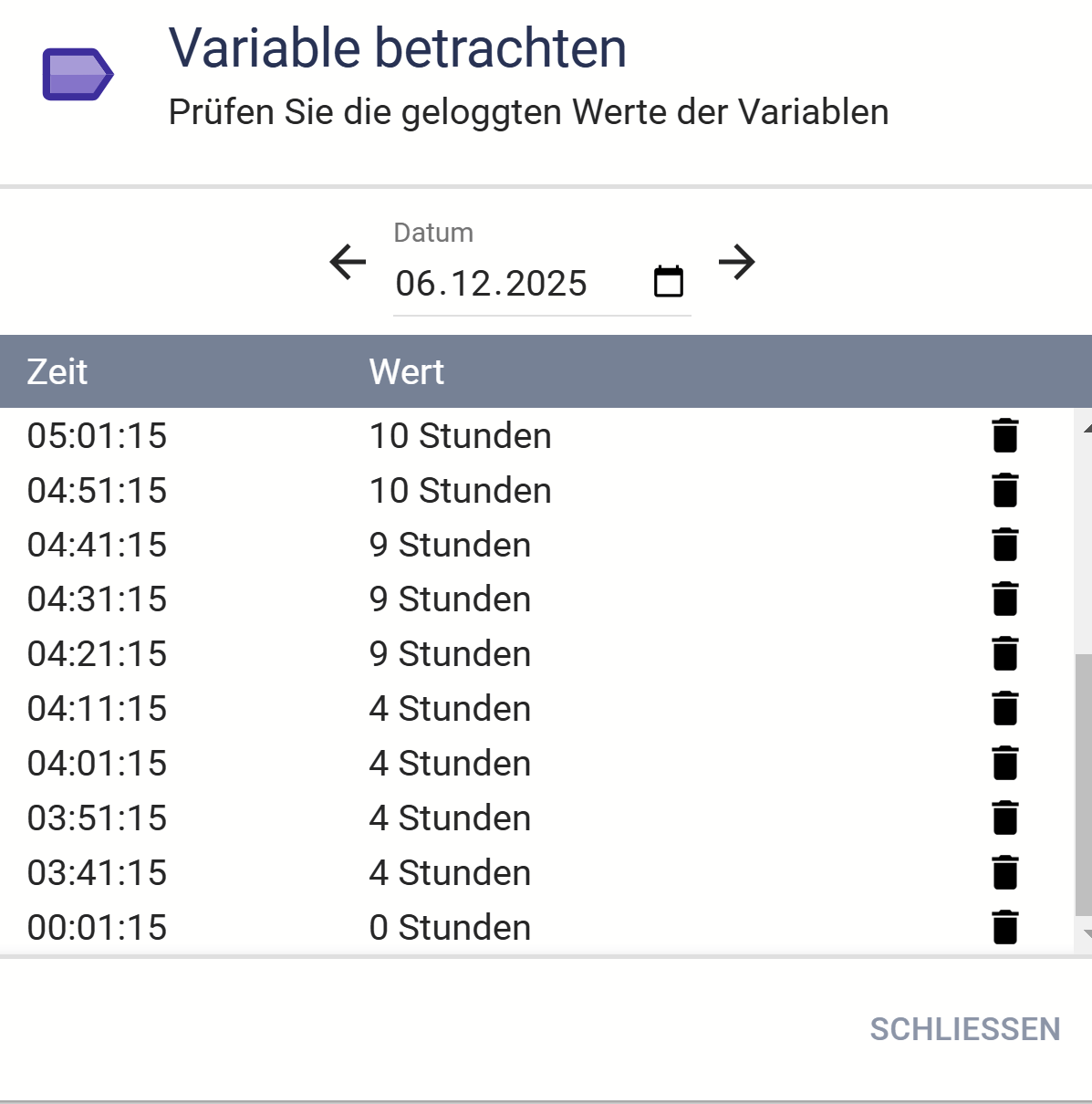

Der Betriebsstundenzähler zeigt jetzt schon 49 Stunden an.
vor allem weil die geloggte Var. immer nur 1-2 Minuten an ist.
Wie arbeitet der Betriebsstundenzähler. ?
wie kann ich ihn zurücksetzen,? oder arbeitet der erst ab Tag 2 richtig?
Beginnt er morgen mit 0?

hast du damals eine Lösung gefunden?
Ich wollte jetzt meine Heizung auswerten, aber die hat in 12 Stunden schon 18 Stunden gezählt.
ich leider nicht, hab den dann wieder deaktiviert.
