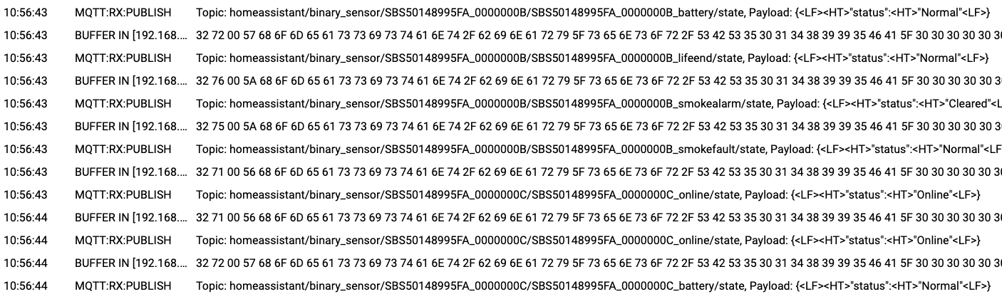

Was kommt denn beim MQTT Server an? so was?
Ich habe alles so eingerichtet.
Jetzt schon x-Mal gecheckt :wink:
Beim MQTT Server kommt genau so etwas wie in Deinem Beispiel.
Ich werde nachher alles noch mal löschen und neu aufsetzen. Melde mich dann :wink:
Sonst schick mir mal den debug vom mqtt Server. Die Frage ist ja warum nichts bei der Bridge ankommt.
