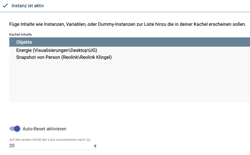

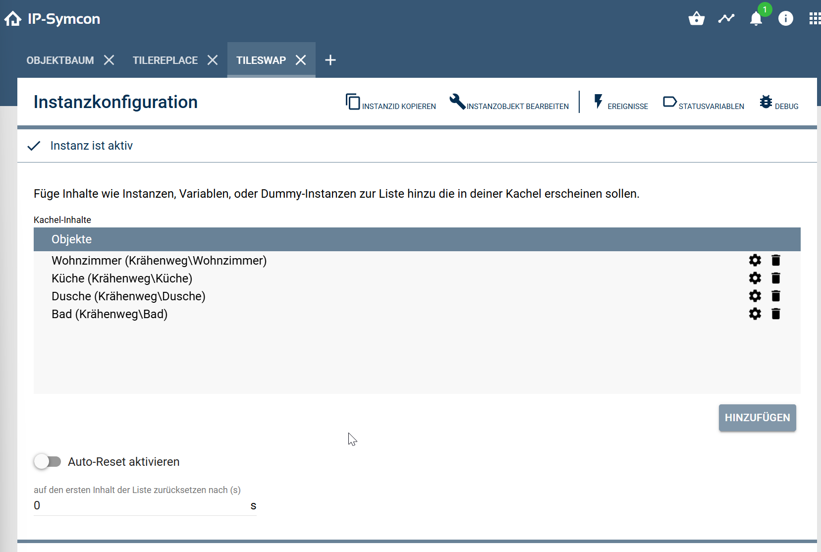

Im Objektbaum der Visualisierung wird eine Instanz des Moduls erstellt. Diese enthält zwei Objekte:
  • Link – zeigt auf den anzuzeigenden Inhalt und wird vom Modul automatisch angepasst.
  • Integer-Variable – dient zum Umschalten der Inhalte.
Einrichtung:

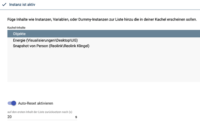

Im Konfigurationsformular können beliebig viele Inhalte in einer Liste definiert werden.
Beispiel:
  • Als erstes Objekt die Energiefluss-Anzeige
  • Als zweites Objekt ein Snapshot der Türklingel
Beim Klingel-Ereignis kann dann automatisch von der Energiefluss-Anzeige zum Snapshot gewechselt werden. Optional lässt sich ein Timer setzen, der nach Ablauf wieder zurück auf das erste Objekt schaltet.

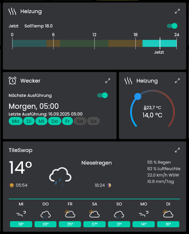

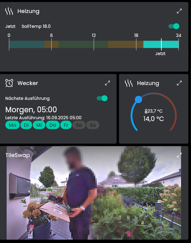

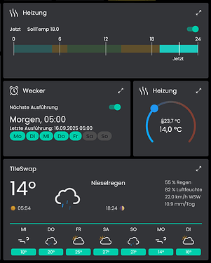

Ich habe es in meiner TestVisu eingerichtet mit der Wetter Kachel.
Wenn es klingelt wird das Bild des Schellenden für 15 Sekunden angezeigt und
dann geht es zurück zur Wetteranzeige.

Ich habe die Wetterkachel jetzt in der Hauptvisu eingebaut, kam bei den Mädels schon mal gut an. :smiley:

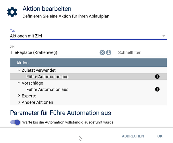

Ich lege eine Liste von Quellkacheln an kann mir diese dann nach Bedarf in der Zielkachel anzeigen lassen. Dies muss ich aber aktiv über Script oder sonstwie schalten.
Wo ist da der Vorteil zum Linkswitch?
Ich habe z. B. ein Script, das, sobald einer der Sonos auf Play geht, den Coordinator findet und dann die Kachel mit diesem in den Favoriten tauscht.
Das Tauschen ist dabei nur ein Befehl.
Mit dem Modul müsste ich erstmal wissen, welche ID des Devices mit dem der ID im Modul matcht.
Um dann trotzdem das aktiv umzusetzen.

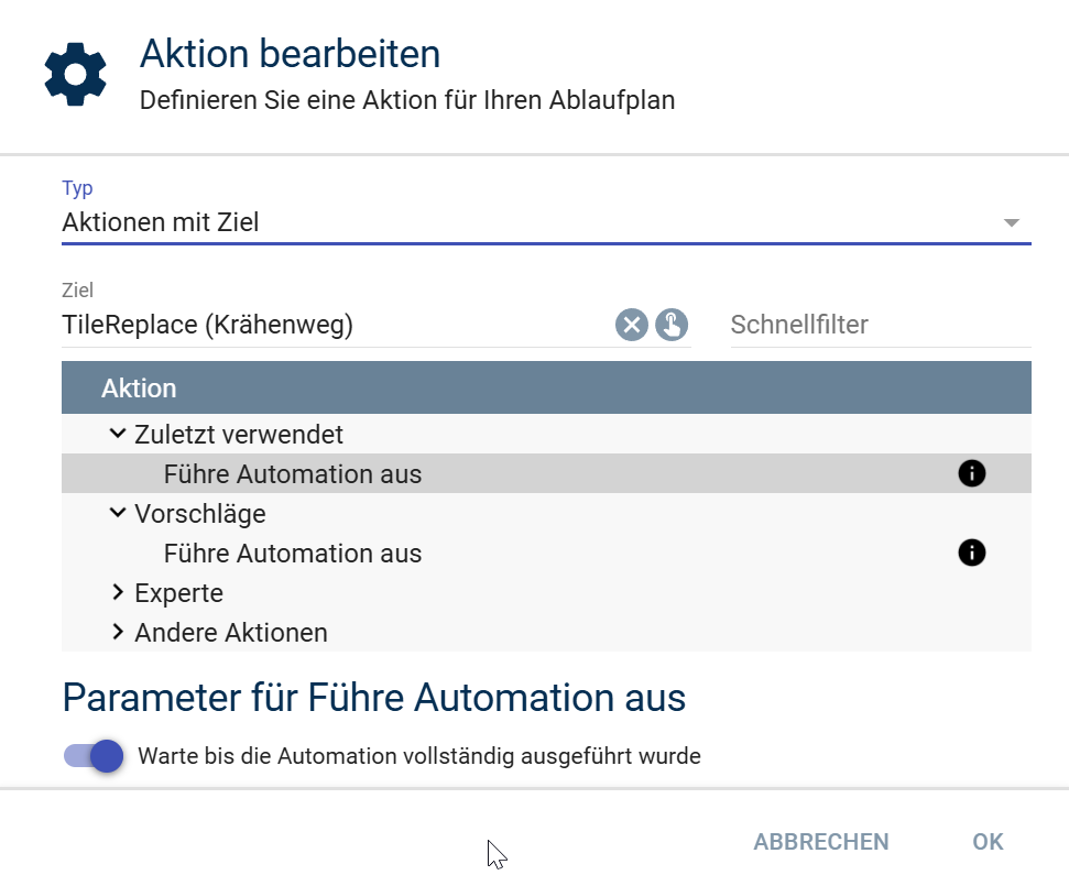

es nimmt den Leuten halt das Script schreiben ab.

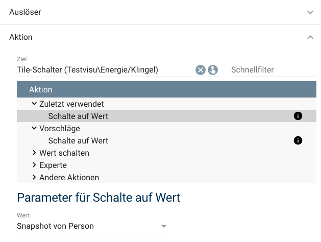

Wenn du als Auslöser zb eine Aktion einrichtest werden dir dort die Namen der Kachelinhalte angezeigt. IDs musst du nicht raten oder nachschauen.
Eine weitere Zusatzfunktion ist das konfigurierbare zurück schalten nach einer vorgegebenen Zeit.
Klar, das Modul ist jetzt keine Raketenwissenschaft und viele machen das in 5 Minuten als Skript fertig. So ist es halt auch für nicht Script-Schreiber einfach umsetzbar.
Stephan

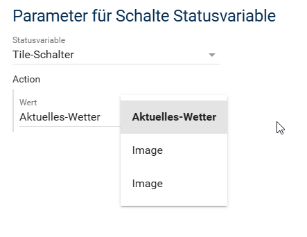

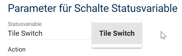

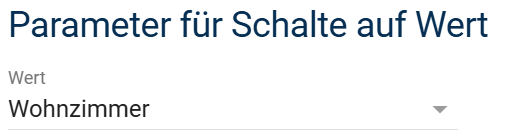

Hmm,
schalte auf Wert habe ich nicht …
Hast du die Modul-Instanz als Ziel gewählt?
Wo, das ist schnell :slight_smile:
Ja logisch nicht, habe Zirkel gebaut :face_with_peeking_eye:
